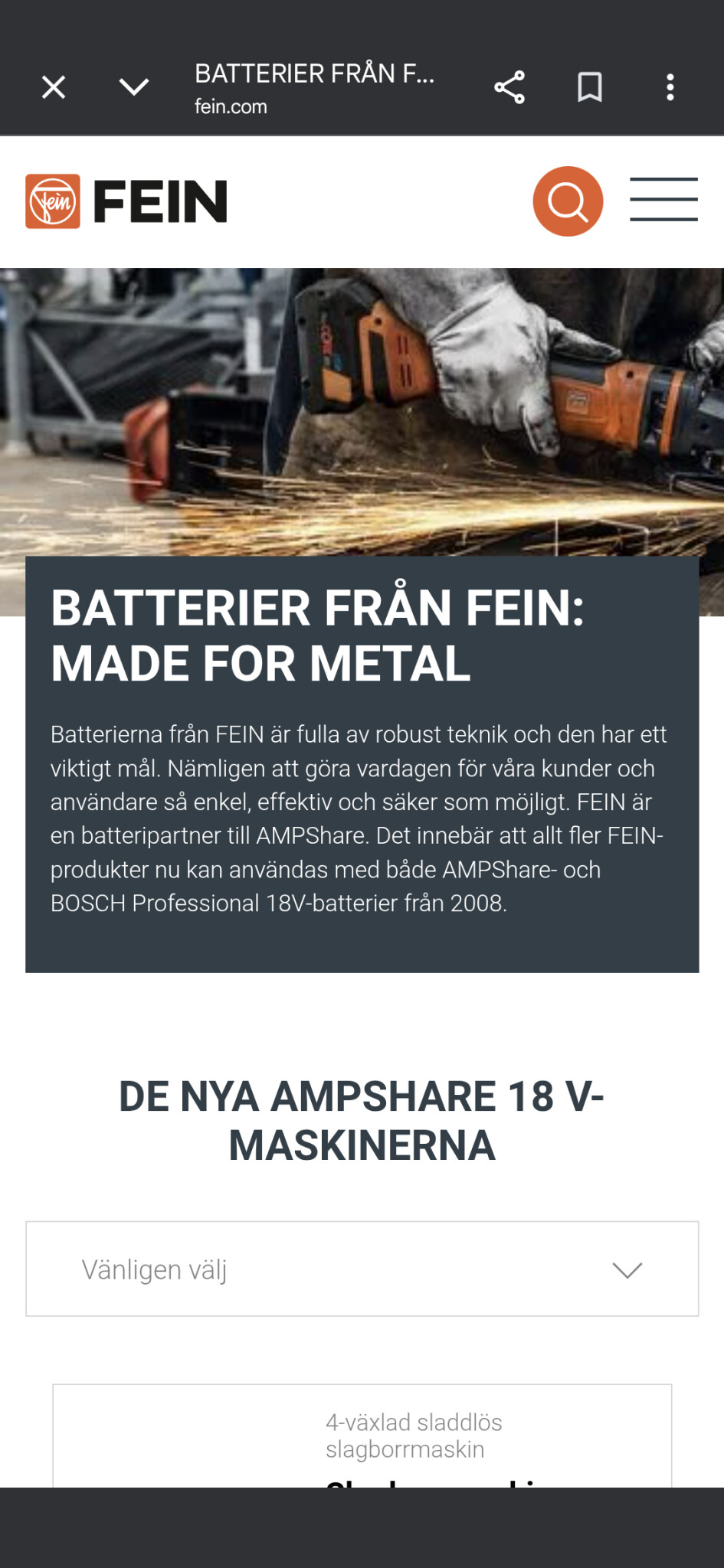

Antingen bestämmer du dej för kvalitet och köper en riktig Fein, eller så fortsätter du med dina Boschbatterier och köper det bästa ur deras blå serie
https://fein.com/sv_se/maskiner/batterier-fraan-fein/
FEIN-batterier och verktyg i arbete med metall, visande gnistor. Text beskriver batteriernas robusthet och kompatibilitet med AMPSHARE.
Har dock inte upplevt de kvalitetsbrister TS råkat ut för med sina blå Bosch.
