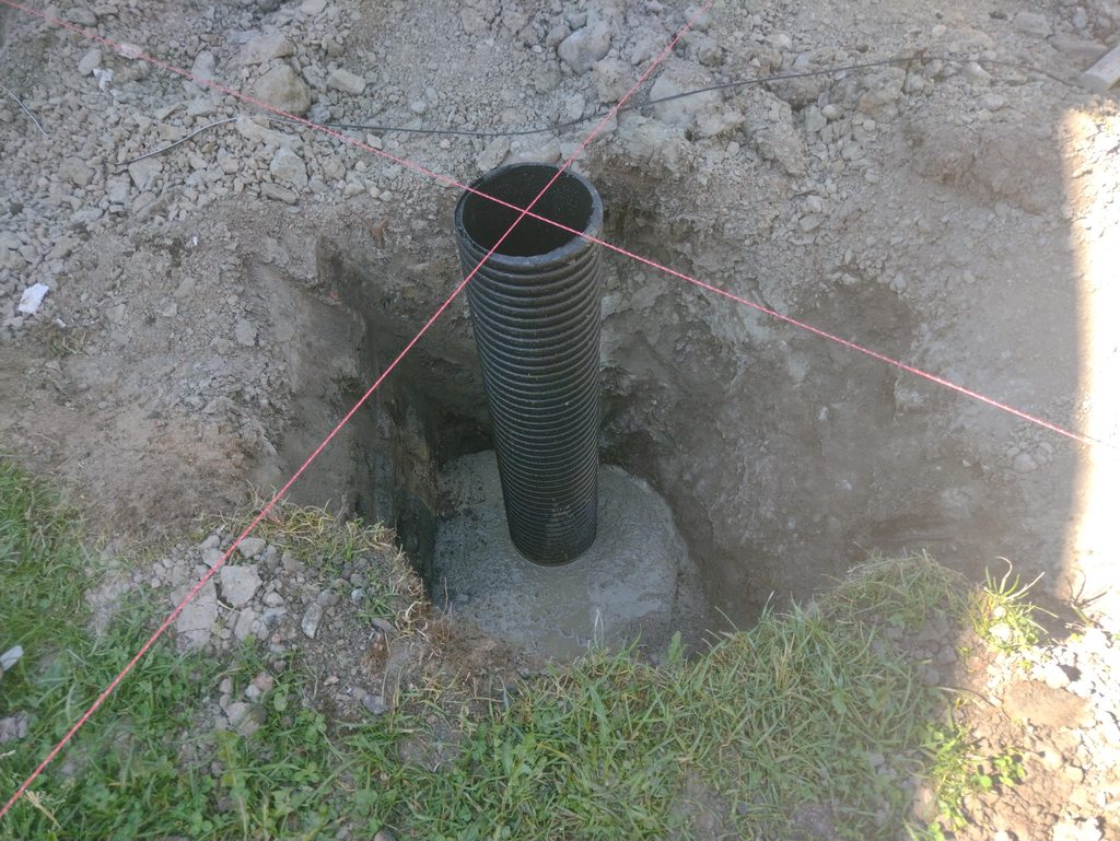

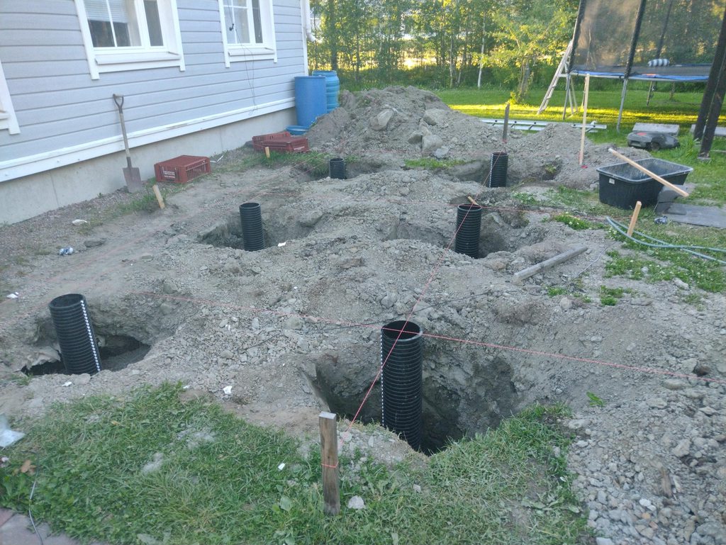

Såhär blev det. Gjutit fötter för de yttre plintarna och de står stabilt. Nu ska det gjutas och fixas armering.
Jag fick arbeta ett längre tag med ena plinten då två stora grodor förirrat sig ner i hålet och kom inte upp och var inte samarbetsvilliga då jag försökte hjälpa upp dom, jag höll dom fuktiga med trädgårdsslangen och fixade en trä-ramp så dom kunder gå upp själva. Det var 29 grader så som hade förmodligen sökt svalka och fukt där nere.
Jag fyllde bara på utsidan av den orsaken, jag har fyllt första plinten nu, 3x10mm armeringsjärn per plint och jag fick dom att ta i berget.J jonaserik skrev:
Det blir nog br det du gör och stadigt. Stolpskorna sättes i betongen och riktas in. Ska vara ca 4 cm ovanför stolptopp och på topp under görs som en kupol så vatten kan rinna av. Inte så noga med höjden på stolparna, då det ska dit trästolpar på dom.DennisCA skrev:
