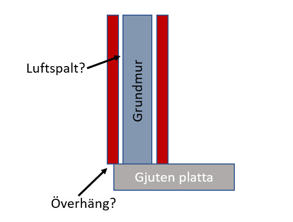

Vi skall mura upp en kortsidevägg till ett uterum. Som grundmur (djup 150mm) hade vi tänkt att använda Lecablock eller lättbetong. Har förstått att Leca är tåligare och att lättbetongen har bättre isolervärde. Vilket skulle ni rekommendera?
Till skalmuren (både in och utsida) skall vi använda halvstenar (60mm djupa) av klassiskt rödtegel. Två frågor:
1. hur mycket överhäng i förhållande till grunden (gjuten platta) skall man ha?
2. Murar man skalmuren kloss an grundmuren eller skall man ha en luftspalt emellan?
Se bild för bättre förståelse.
Schematisk illustration av en grundmur ovanpå en gjuten platta med frågor om luftspalt och överhäng markerade.
Vi har tänkt ta hjälp med fasadmurningen men att göra grundmuren själva och behöver få svar på ovan, för att kunna avgöra hur långt in från kanten grundmuren skall sättas.
