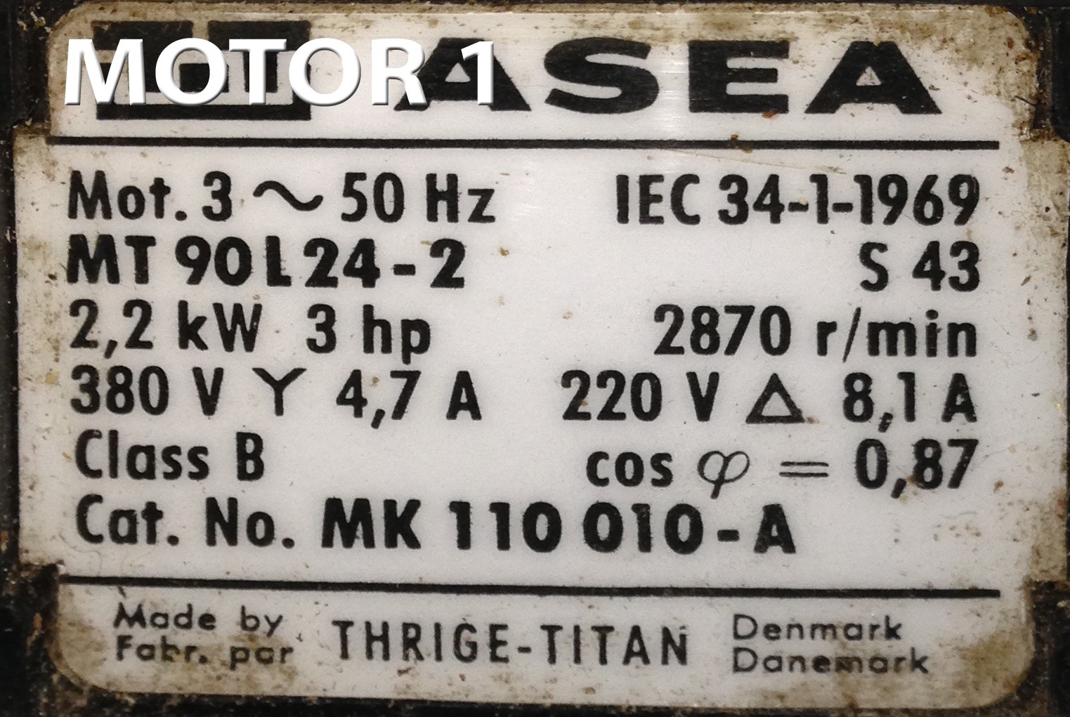

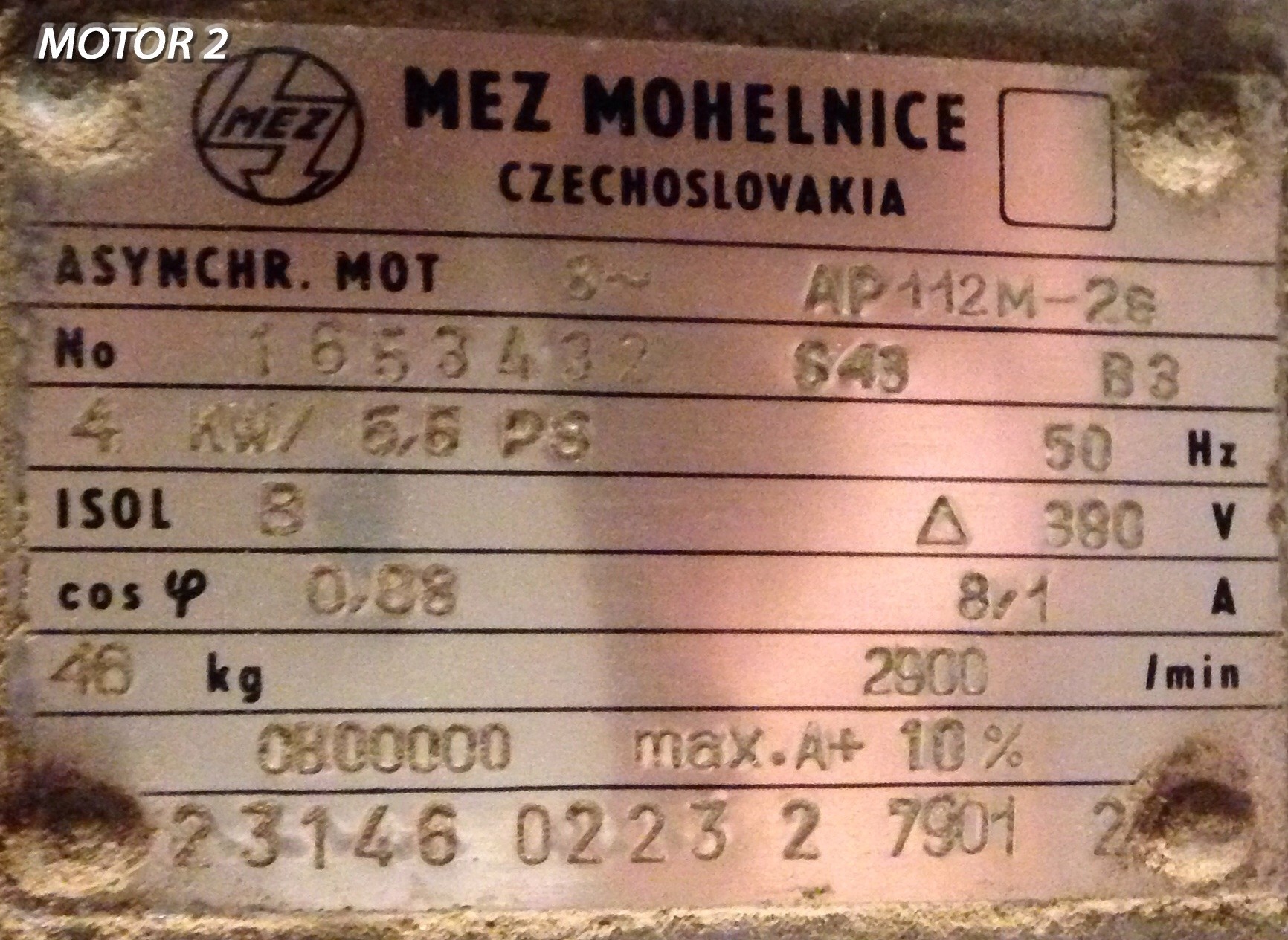

Hej igen. Tänkte dubbelkolla en grej nu när jag fotat märkplåtarna på mina motorer.
VG se bifogade bilder.
På motor 1 skulle jag kunna köra 1 fasdrift på om det inte vore för motorns stora effekt
På motor 2 är det inte möjligt att köra 220 v delta 1 fas.

Maxeffekten för enfasdrift är fråga om en tumregel. Det kan mycket väl fungera med den första, men du lär inte få full effekt. Om du provar så håll koll på att den inte blir för varm.
Den andra motorn lär inte fungera eftersom den är lindad för 380 volt som deltakopplad.

Ok tack för svar.Avemo skrev:
Då undrar jag egentligen bara om kodningen. Jag tänker alltså 2,2kw x 80 = 176 UF (400 eller 500 volt).
