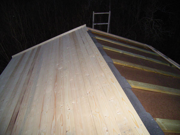

Nu har jag läst lite i pdf filen, eftersom jag inte har någon vindväv i taket, utan bara i väggarna verkar det viktigt att jag får det lufttätt där (för att slippa konvektion).
Men visst motverkar både vindpapp (svart) och plastfolie luftflöde, dvs konvektion?
Det är nämligen så att under råsponten har jag en 28mm luftspalt från takfoten till nock, under spalten ligger oljehärdad masonit med tryckimpregnerad trall över skarvarna (28x120) men det finns ändå risk att det kanske kan smita in lite luft i nån springa någonstans.
Kan jag motverka detta genom att sätta vindpapp i innertaket, och visst går det om man vill sätta plast i taket men inte i väggarna också?
Lägger in en bild för det är lättare att förstå då, som ni ser så ville masoniten hänga ner lite och bilda glipa under trallen, men när vi spikat all råspont har vi bocket spikarna på insidan och tryckt igenom masoniten ordentligt så nu ligger den halvpressad emot iaf.
Funderar på om man kan täta skarven underifrån på något enkelt sätt?
Har tyvärr ingen bild på hur det ser ut underifrån.
Har tänkt använda samma konstruktion på garaget, men där kommer masoniten ligga uppepå takstolarna, och klämmas där emot..
Alternativt tar jag någon smal läkt, 21x45 t.ex. och skruvar underifrån så jag får en dubbel tätning både uppifrån & underifrån.
Kom gärna med tips!
Har tänkt sätta vindpapp invändigt i hela friggeboden, även golvet?
Men frågan är om jag gör det i garaget, då det blir krångligt (stort/högt) och dyrt. Där kommer jag tillskillnad ha gipsskivor, lite spackel i skarvarna & troligen rolla med vit färg.. en viss vindtäthet i sig
MVH Patrik

Ingen som har några synpunkter om denna lösning? iom att jag ska ha öppet upp i nock i hela garaget också, så tänkte jag använda ungefär samma lösning av luftspalt så råsponten kan torka.
i främre halva garaget ska jag ha stor maskinhall med billyft, i inre halvan blir det övervåning/loft.
Skillnaden blir att på garaget kan jag spika masoniten direkt i takstolarna, blir ungefär 2cm överlapp och sedan sätta en överliggande bräda och slå spik eller skruva snett ner i takstolen, en stor fördel med detta är att jag får ett tillfälligt masonittak så jag kan sätta förmålad panel på ytterväggarna innan jag lägger råspont/takpapp/plåttaket, det blir nog stadigare då.
Är det förresten någon som vet varför masonit säljs med måtten 1220x2440?
Ute i ändarna av taket passar det fint med 1220, men imellan vill jag ju ha samma som CC måttet dvs. 1200 så blir att kapa bort 2cm på 36 masonitskivor, trist!
Sedan är det bara garageport & fönster som fattas innan det är igenstängbart och ev. ställa in endel prylar som blir ivägen!
När det gäller friggeboden, nu när jag tänkt på det i efterhand ska jag nog skruva på någon tunn läkt underifrån för att ytterligare täta i skarvarna.. så det inte blåser in fukt i isoleringen om man har otur, det känns som en bra säkerthetslösning.

patriklarsson skrev:
CC måttet 600 är ju i mitten på regeln, därav är isolering tex 565*1170mm. Masoniten är väl tänkt att sitta på reglar och inte mellan och då blir ju måttet rätt.
Ja både vindpapp och plast förhindrar konvektion
Glöm inte bort nockventilationen bara
Nää. 1220 betyder bara att masoniten sticker ut en cm längre än mittpunkten på regeln, på bägge reglarna. Så vid nästa skiva blir det 3 cm, och då kan man inte längre fästa den.Tjacko skrev:
Sedan ser jag ingen anledning till att använda tryckimpregnerat, framförallt då det aldrig kommer vara fukt. För då kommer du ha andra större bekymmer. Normalt i huskonstruktioner ska man passa sig för att använda tryckvirke då det kan avge lukt. Nu sitter det ju på den ventilerade sidan så det borde inte bli ett problem i detta fall. Men ta annars för regel att aldrig bygga in tryckvirke i väggar eller tak

Jag har hört att man inte ska använda tryckt virke i väggarna, men på garaget tänkte jag lägga en tryckt regel i botten på väggarna runt om, och resten obehandlat.
Den som ligger i kontakt med plattan, självklart ska jag ha syllpapp, är det dumt?
Är det inte risk att det bildas fukt bland isoleringens ytterskickt i taket på friggeboden? jag funderade på att klyva trall 21x95 så det blir ca 21x45 och skruva under masonitskarvarna.
Jag tror det är 5 skarvar per sida, dvs 10 bitar som ska dit, ev. bara 6st om jag skippar det i gavlarna, jag tyckte bara det kändes dumt att montera obehandlat virke ifall det finns risk för fukt där, men man vill ju självklart inte det ska lukta.
De ska alltså ligga skruvade underifrån mot de tryckta bräderna som syns till höger på bilden.
Sedan tillkommer runt 120-145mm isolering, och sedan 45mm isolering till.
Nu har man snart klart för sig hur man ska bygga klart friggeboden iaf
