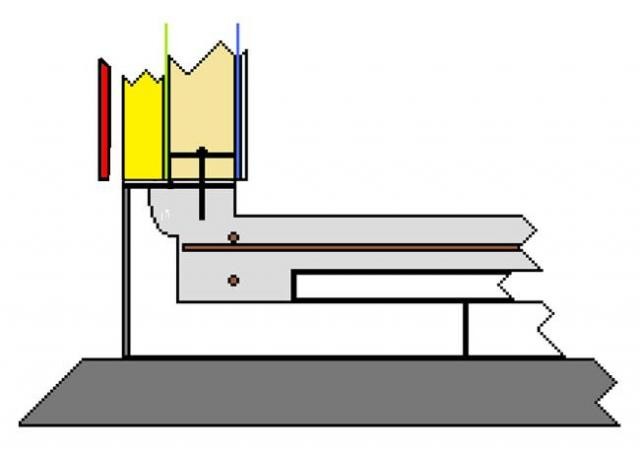

Jag funderade på det också, det verkar bra, men hur ska jag då fästa panelen så att det blir tätt mellan panel & L-element, är det såhär du menar:
http://www.powerx3m.se/filez/garaget/plattavagg3.jpg
Någon risk att läkten suger fukt genom skivan på L-elementet där jag ritade pilen, eller är den tät? Blir ju bara nån cm, är väll nå liknande mineritskiva på dom?
Annars kanske jag kan vika ner syllpappen imellan.
En annan fördel med detta är att man kan fästa vindväven i syllen.
Men att ha all läkt uppsatt med distanser, det är ingen risk att panelen blir instabil? man får ju ingen jättestabilitet i konstruktionen av denna lösning?
Vad är det eg. för skruvar man ska dra läkten genom distanserna in i reglarna med? Bör vara ganska kraftig?
Tänkt spika panelen i läkten med 50mm pistolspik. går igenom något om man kör 21+21 men bygger man på det där viset blir det nog 28mm läkt.
Kan kolla om man kan fixa L-element utan fasning, bättre isolering då?
Blir konstruktionen av stående reglar i sig tillräckligt stabil? För det enda som tillkommer på insidan är gipsskivor och på utsidan distanserad panel, får nog sätta ett & annat vinkeljärn mellan reglarna, gjorde inte det på friggeboden men ska sätta några i efterhand,
var hyffsat stabilt att röra sig på det taket dock men kändes lite gung i ena gaveln där dörr & fönster ska sitta.
Vi hade inga vinkeljärn när vi byggde väggarna så det blev aldrig av, sitter dock hålband i kors på varje vägg och tänkte ha det i garaget också under gipset, eller kanske ännu bättre mellan vindväv & stående reglar?
Verkar vara en bra konstruktion det där!
Får nog göra plattan så stor så att stående reglarnas yttermått blir 13,2x7m,
vilket ger L-elementens yttermått 13,4x7,16m.
Därmed blir ytterväggsarea på runt 4 kvadrat större än tänkt, ska nog inte vara några problem dock hoppas jag, får mäta lite.

"Jag funderade på det också, det verkar bra, men hur ska jag då fästa panelen så att det blir tätt mellan panel & L-element, är det såhär du menar:
Annars kanske jag kan vika ner syllpappen imellan. "
Jag har liggande panel på mitt hus så det blir lite skillnad på konstruktionen ( har inte tätt längst ner, luften stömmar hela vägen upp till takfoten), bifogar lite bilder på hur det ser ut på mitt hus.
I fönster smygarna är det fäst plywood för att kunna fästa fönsterna längst ut.

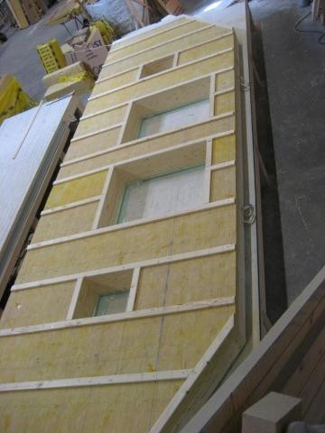

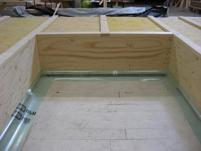

Efter att ha pratat mer med Cremab igen är vi överens om hur isoleringen går att lösa så är jag nöjd och tänker köra med deras isolering, har tänkt mig 150mm i väggarna och ca 200 i taket.
Väggarna blir 45x95+45x45 utv. som Immobil byggt, snackade med en byggare idag och han sa att det var inga problem ang. hållfastehet i den dimensionen.
För att förstärka väggarna ordentligt kommer jag troligen sätta OSB skivor invändigt och sedan gips på väggarna, ett annat alternativ är spånskiva men då känns OSB som ett såpass mycket bättre material att det är värt de extra slantarna, man får försöka snåla ihop så det räcker på nått sätt....
Kommer isolera med skivor i väggar och sprutisolera hela taket.
Diffusionen löser jag genom att montera vindväv, (windy) både utv. & inv. på väggarna och inv. i taket.
