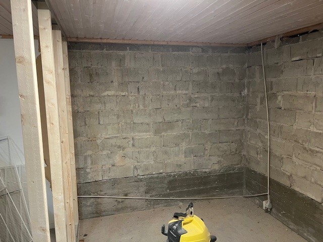

Jag har 4 frågor gällande putsning av källarvägg.
Börjar med Förutsättningar:
1) Källare är uppvärmd och inte speciell fuktig.
2) Huser är från 1976
3) Rummet ska bli ett skafferi med kyl och frys
4) 13 kvm vägg
4) Väggen är helt under mark och är uppdelad på en gjuten del ca 50 cm och en del med cementblcok 180 cm
Omgjort källarrum med cementblockvägg, delvis gjuten bas, synlig elsladd och byggmaterial på golvet. Potentiellt blivande skafferi.
Frågor:
1) Kan jag använda den rekomendarade putsbruken,14 säckar?
Jag blev rekomendard av Bauhaus personal att använda PUTSBRUK COMBIMIX PROBA, se bild.
Säck med Putsbruk C/CS II från PROBAU för handapplicering, 20 kg.

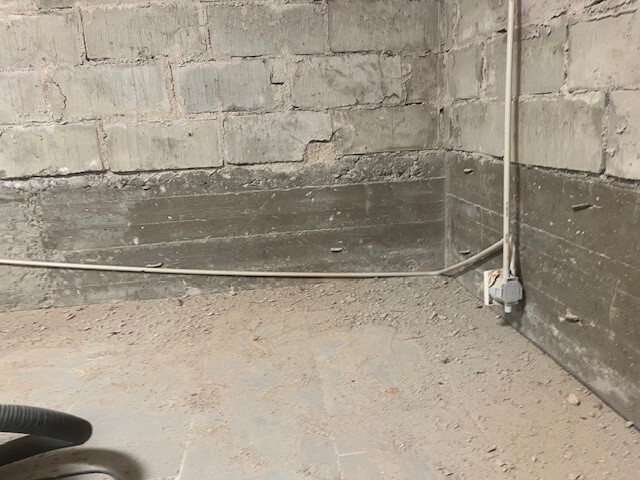

2) Hur gör jag med den omjämna väggen?
Mellan den gjutna delen och betongblocken så skan det skilja upp mot 15 mm, dvs betongblocken sticker ut 15 mm från väggen jämförvis med den gjutna delen. Det finns betongblock som har 15 mm glipor och mellan varandra.
3) Måste jag prima den gjutna delen?
4) När det står "Tjocklek per påslag 5–10 mm" är det per "lager" eller klarar putsen inte mer?
Eller kan jag putsa 10 mm+10 mm?
5) Murbruket mellan blocken är sandiga, måste jag ta bort det helt eller? jag har skrapat med murhammare och bortsat med en hård borste. När jag borstar så tar det aldrig slut med att komma sand. innebär det att jag måste ta bort det helt?
Tacksam för hjälpen
Victor

Frågor:
Är det Combimix som tillverkar bruket så är det bra..
Du behöver fylla i alla fördjupningar som är av lite mer än säg 5mm någon dag innan..
Nej man behöver inte prima vanliga putsbruk..
4) när det står "Tjocklek per påslag 5–10 mm" är det per "lager" eller klarar putsen inte mer?
Ja 10mm brukar vara Max påslag per skikt, så du får putsa ut betongdelen först då den är innanför..
Tacksam för hjälpen
Victor
victorpajas
Mållös hur snabbt och bra svar jag fick!
Tack Rejäl!🏅🏅

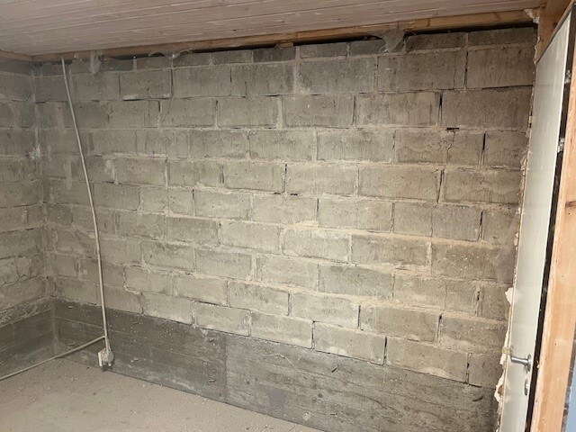

Väggarna ser väldigt torra ut bra om du förvattnar med en tex. lågtrycksspruta lite innan påslag av bruk men det ska inte rinna vatten utan fukta utan så att bruket inte torkar för fort..
