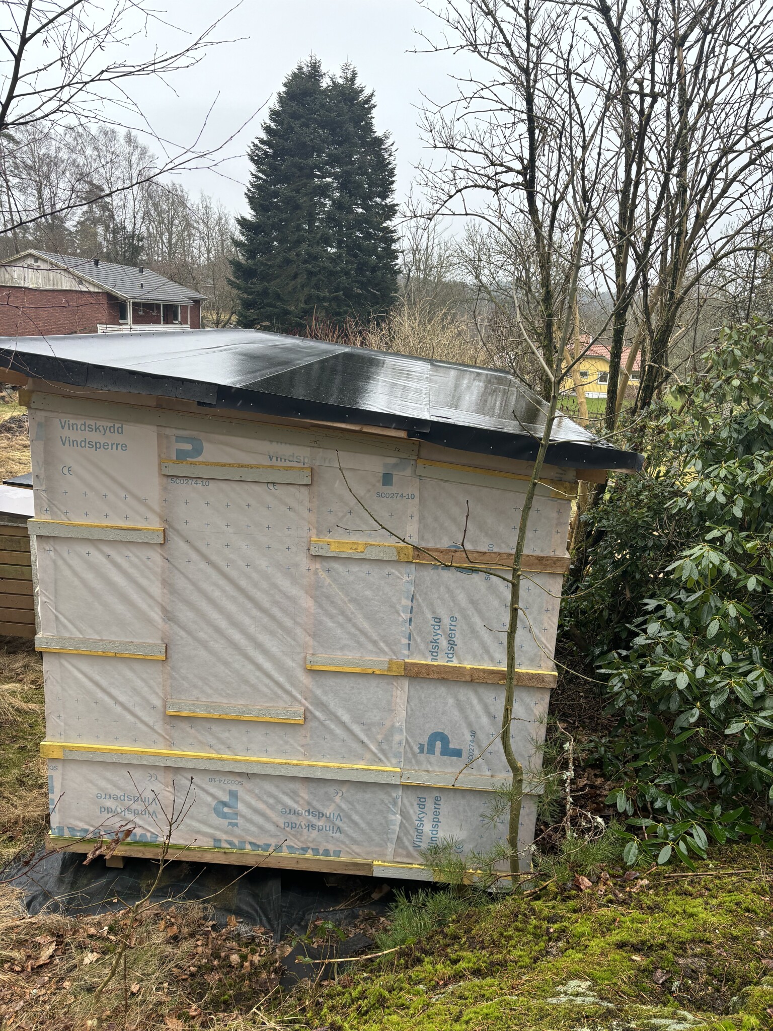

Under bygget av en friggebod på vår tomt uppkommer frågor kring hur man ska tänka om framtida solcellsanläggningar? Flera hus finns (och planeras) på fastigheten och därmed flera tak för solcellsanläggningar. Men ändå inte jättemycket. Beräknar ytan till att landa på omkring 60 kvm solpanel. Träd skymmer också vissa tak så tio kvadrat extra är inte försumbart. En fråga är om det är rimligt att placera solpaneler på en så relativt liten byggnad som en friggebod med tanke på kostnaden för exempelvis växelriktare, eventuellt batteri eller långa kabeldragningar till större battericentral? Och i så fall hur kan jag förbereda en kabeldragning?

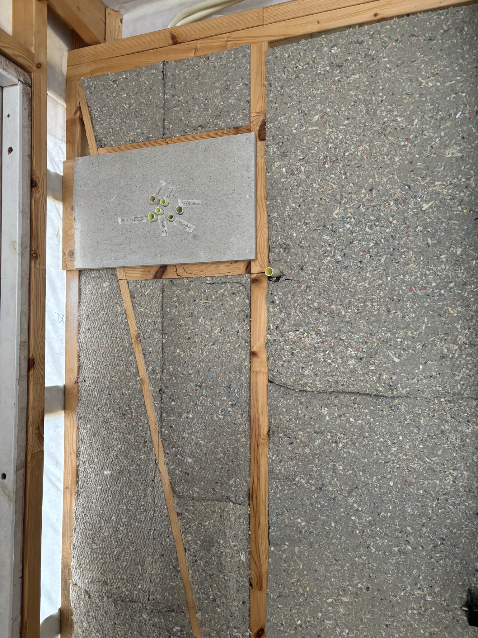

Friggeboden har ett flackt sluttande pulpettak mot sydväst så av det skälet är det ju inte helt fel. Förberedande kabeldragning för el är redan gjord men innan jag slutligen stänger väggen med panel finns ju möjligheten att åtminstone fördra skyddsrör från tak ner till innerväggen under normcentral där en växelriktare gissningsvis placeras. 16 mm VP borde isf räcka för en så här liten anläggning. Jag har sökt och läst i trådar här om detta och är medveten om att separera kablarna med dubbla rör och att meningarna går isär om avstånd och huruvida kabeldragningen får vara dold eller inte.
Den estetiska faktorn talar för att helst göra dragningen dold från yttertak ner till växelriktare men samtidigt ser jag att det har sina nackdelar, inte minst ekonomiskt. En ordentlig takgenomföring verkar bara den ligga på 2,5 kkr och så har jag hört att en del installatörer bara vill dra utanpåliggande. En kompromiss skulle i så fall kunna vara att dra kablarna öppet runt takfoten, direkt in i väggen och ner till växelriktare? Men nu inser jag samtidigt att detta börjar låta som en ickefråga. Dold kabeldragning eller inte på en liten bit skymd fasad? Vad spelar det för roll egentligen?

Du ska ju ha vanlig el till bygget. Så det behövs inget speciellt för att du ska ha solceller. Om du inte vill transportera likström direkt till ett centralt batteri. Det blir ju en liten förlust vid konvertering, men frågan är om det är värt det extra jobbet. Och om det bara är ferroamp som klarar av att ha en sådan större anläggning med massa olika takytor.
Jag hade personligen sett till att få det dolt. När möjligheten finns. Men visst det kommer inte synas så mycket med utanpåliggande heller.
Det finns ju microinverter som klarar 4 paneler. Så två sådana och växelström ner från taket kan kanske vara något?
