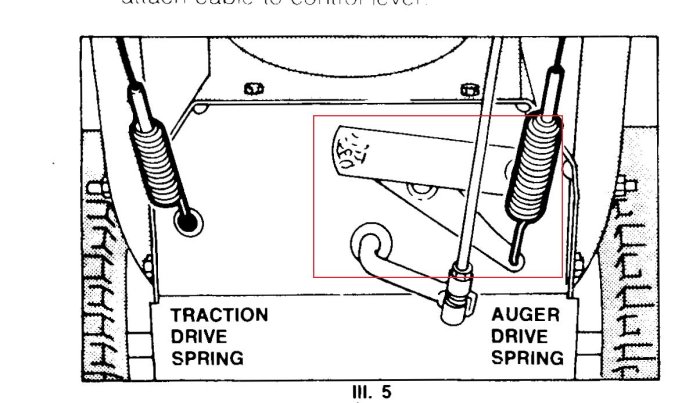

Surfade runt lite på nätet ikväll och det är svårt att hitta något nytt med alternativa sökningar, men genom att nyfiken läsa en manual som lagts upp till en "Canadiana 523" (alltså samma modellnamn) så fick jag någon form av napp ändå.
På den inringade delen av bilderna syns mekanismen jag är ute efter. Den går väl att snida till om det krisar, men det vore grymt najs om den fanns att beställa, men hur stora är oddsen? Fanns ens märket i Sverige? Kan artikelnumret kanske vara samma eller snarlikt för Stigan? Någon med kunskap eller erfarenhet?
Bilderna förklarar iaf hur den klena vajern skulle orka dra den tunga spännrullen, mekanismen är en utväxling!

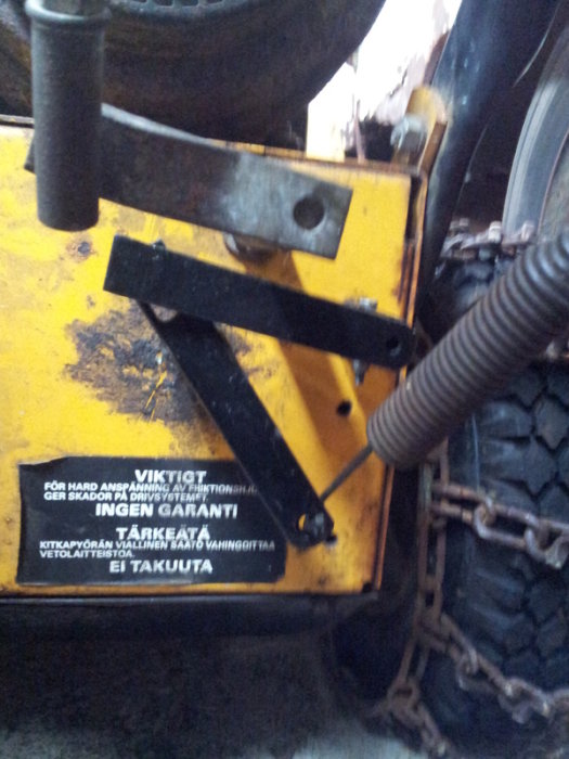

Nästan en månad efter jag hämtat slungan, har jag nu fått ordning på den. Det är lite småsaker som ska till, det saknas en med, det sitter vanliga bultar istället för brytpinnar, startsnöret är lite väl kort och saknar handtag och friktionshjulet verkar lite halvkasst. Men allt det kan jag skaka loss på jobbet, då vi säljer bland annat slungor och dessa delar är "tämligen universal".

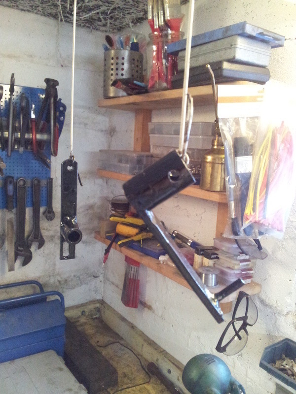

Däremot har jag efter ett par dagars arbete lyckats lösa både lagringen och mekanismen. För att få till den rätta distansen för impelleraxellagret, letades ett rör med rätt diameter upp, det skars itu och filades för passform mot axel och lager. Efter ett par försök kunde jag trä på lagret och med ett lätt knack, gled det på och axeln blev helt glappfri. Jag vet inte om detta är rätt lösning, då jag inte sett ngn sprängskiss som förklarar hur det ska se ut, en gissning som framförts vid spekulationer är att det kanske suttit ngt liknande det jag fabricerade, två lagerbronshalvor som antingen trillat ur, eller slitits ut och därför trillat ur och försvunnit. Jag resonerar som så, det är så få timmar en slunga går och jag tror det funkar denna slungans livslängd ut. Jag tog tyvärr inget foto på detta, då det var en del trixande för att få passformen bra och när det väl satt där, ville jag inte ha isär det bara för en bilds skull.
Att fixa mekaniken krävde en del svets och försök fram och tillbaka för att få en geometri som funkar. Jag hade ju inga mått eller vinklar att gå efter, så jag fick syfta efter de bilder jag hade (tidigare denna tråd) och det funkar helt ok. Remmen slirade lite i första utgåvan av min modell, men jag förfinade den en del, nu finns det justermån kvar på spännrullen när allt lirar. Hoppas detta kommer funka i skarpt läge och inte bara under några provvändor på en redan uppskottad uppfart. Det stora orosmomentet är att belastningen på "sprinten" (i mitt fall en skruv med mutter), blir alldeles för stor. Kanske att man kan avleda det problemet genom att välja en skruv i rostfritt istället?

Kanske var mitt inlägg otydligt, "sprinten" jag pratar om är den som låser fast den tillverkade hävarmsmekanismen för spännrullens reglering. Således, på baksidan av chassiet, där vajern från manöverreglaget går ner. Självklart har jag förstått brytpinnens funktion!

Helgen var mycket produktiv, bland annat hann jag med lite snöslungemek. Jag anser att slungan är fit for fight nu, men jag har ännu inte bytt remmar och olja. Jag väntar även med friktionshjulet, den går bra men blir frammatningen sämre får jag lov att byta det. Däremot monterades utkast, och hävarmsmekanismen jag tillverkat samt startsnöre med starthandtag. Slungan går riktigt bra nu, med det nya snöret är den lätt att starta och med det nylackade utkastet kastar den snön längre än tidigare. Det var lite tufft för den att mata i 40 cm skare, men när jag körde i kanten av vägen stod plymen av snö vackert över den soldränkta nejden. Har inga bilder på det, men bifogar en bild på den monterade hävarmsmekanismen:
