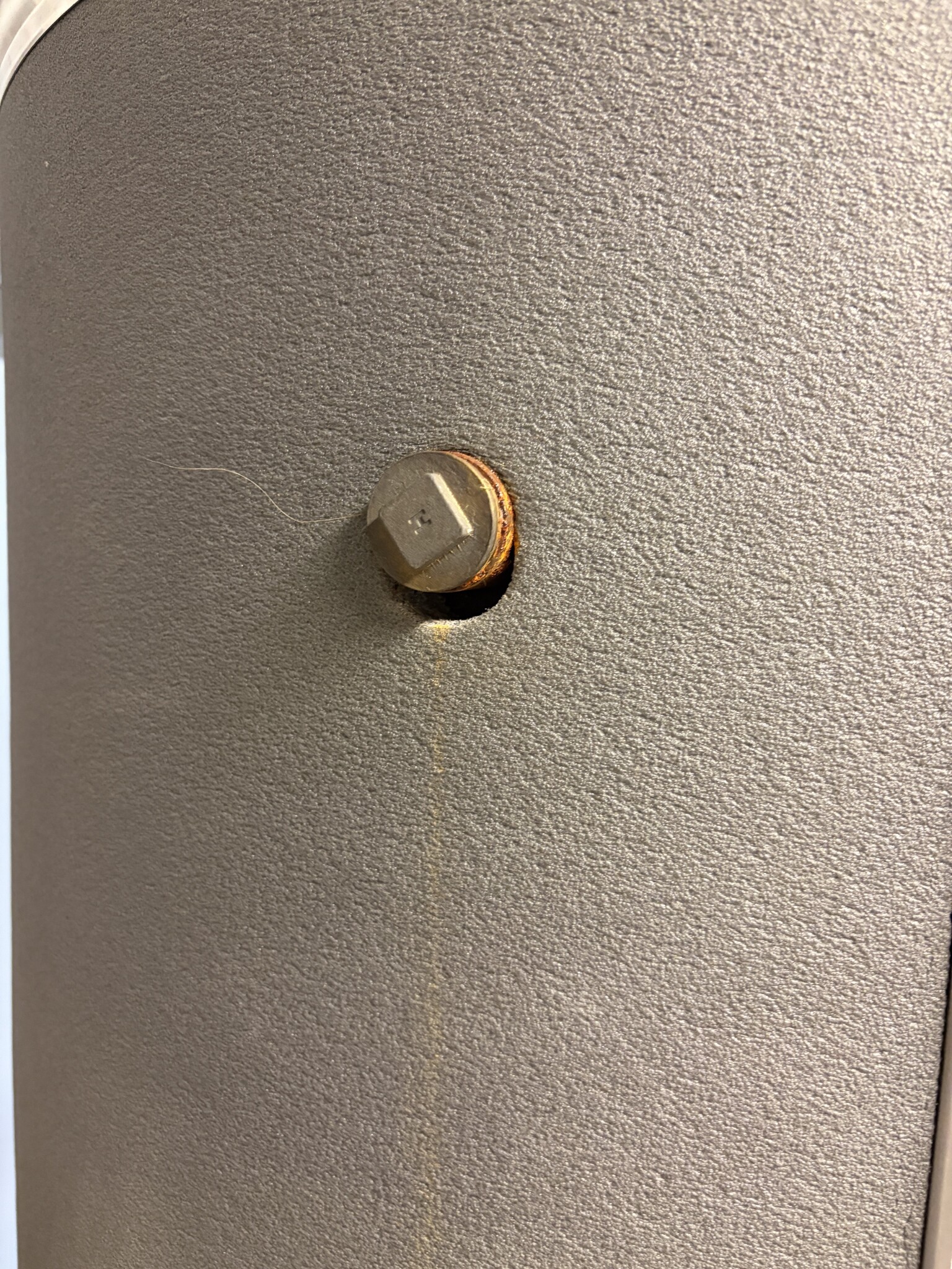

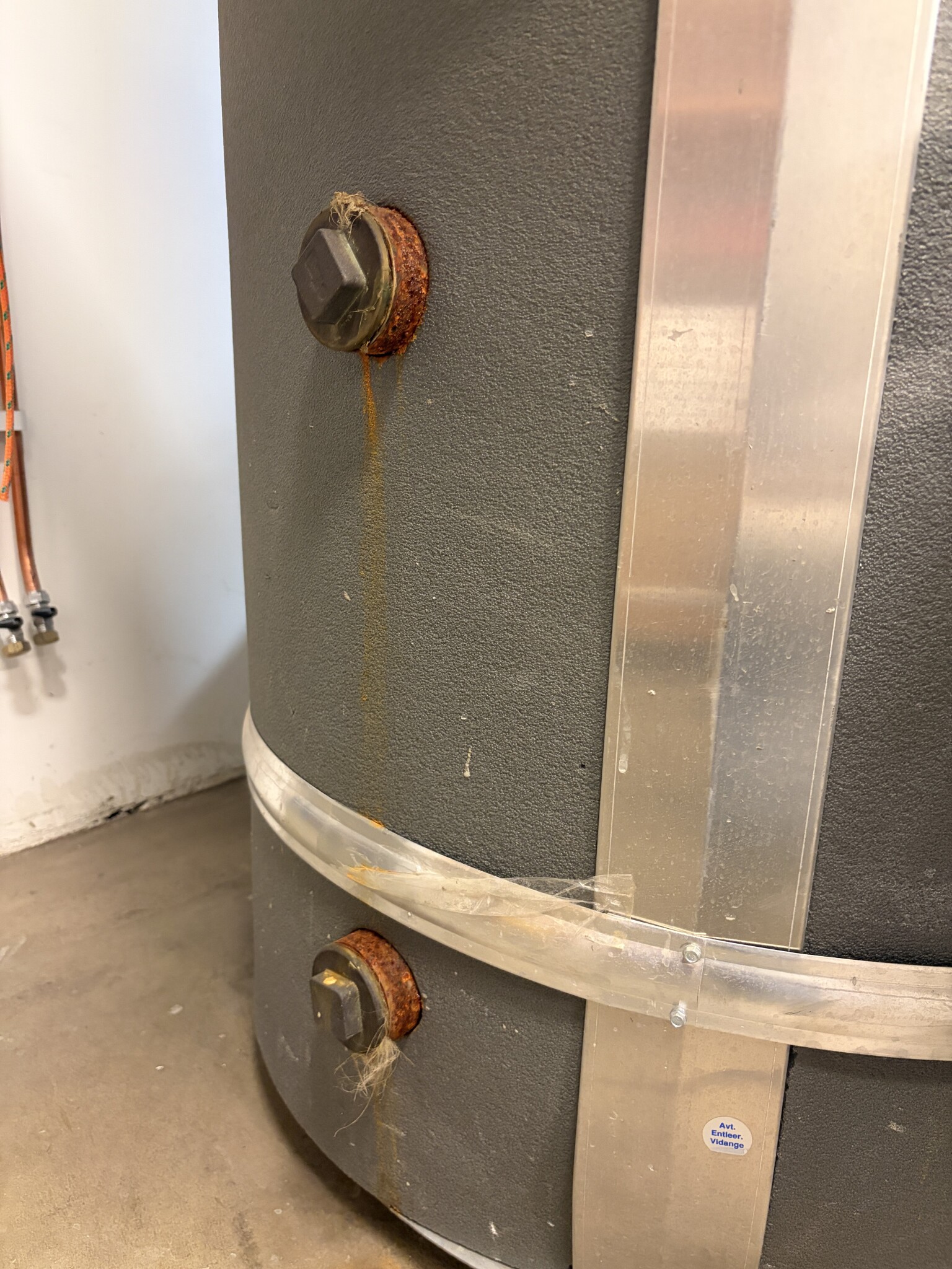

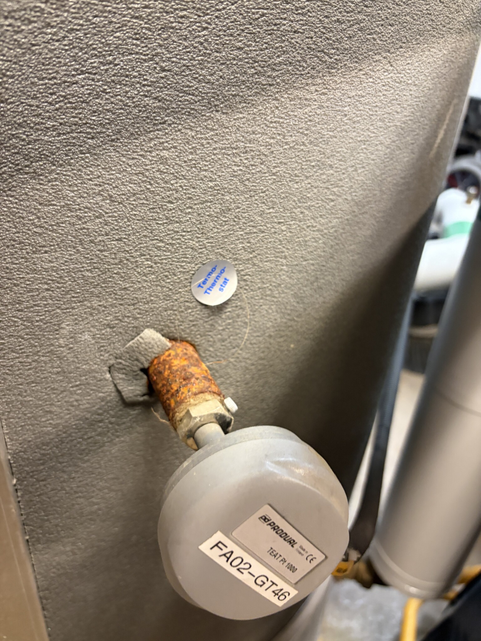

Tänkte kolla här på forumet om någon kan peka i rätt riktning ifall det är värt att undersöka om detta är/kan bli ett större problem längre fram eller om det helt enkelt är normalt att det ser ut som det gör på bilderna med "missfärgningen/rost" som syns. Har sett ut sådär under en väldigt lång period. Dvs inget nytt som dykt upp nyligen.
Vi har två stycken Thermia KBH 500 varmvattenberedare i vår fastighet. De är ca 14 år gamla.
- Länk
Tar tacksamt emot lite input innan jag hittar lämplig aktör som kan vida åtgärder om det nu behövs.
Se bilderna om hur det ser ut med "missfärgningen"

Inget svar ? Det är microläcka i gängorna och för att åtgärda det. så måste det linas om helt. Faran med microläcka är det rostar runt delarna av stål/järn och det äter på metallen och kan om oturen är framme generera rostangrepp med riktig läcka. Nu är det nog ingen akut sits ni är i, men rekommenderar att det linas om. Kolla då alla anslutningar som finns på tankarna.
