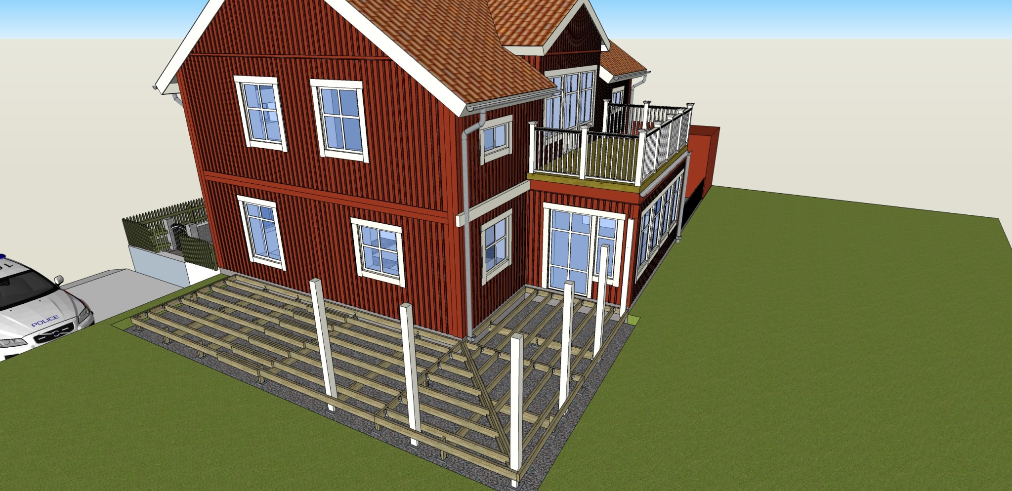

Först en översikt på hur jag har ritat upp min stomkonstruktion:
Dimensioner på virket är enligt följande:
Bärlinor: 195x45
Reglar: 145x45
Stolpar: 130x130
Största avstånd mellan plintar: 1,85m
Första avstämningen är då rent generell - ser någonting helt tokigt ut?

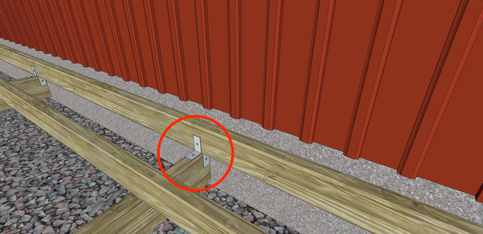

1 - Mina bärlinor måste som synes fästas in mot huset. Är det tillräckligt att angöra varje bärlina med tre vinkeljärn i regeln som sitter i husfasaden enligt bild nedan?

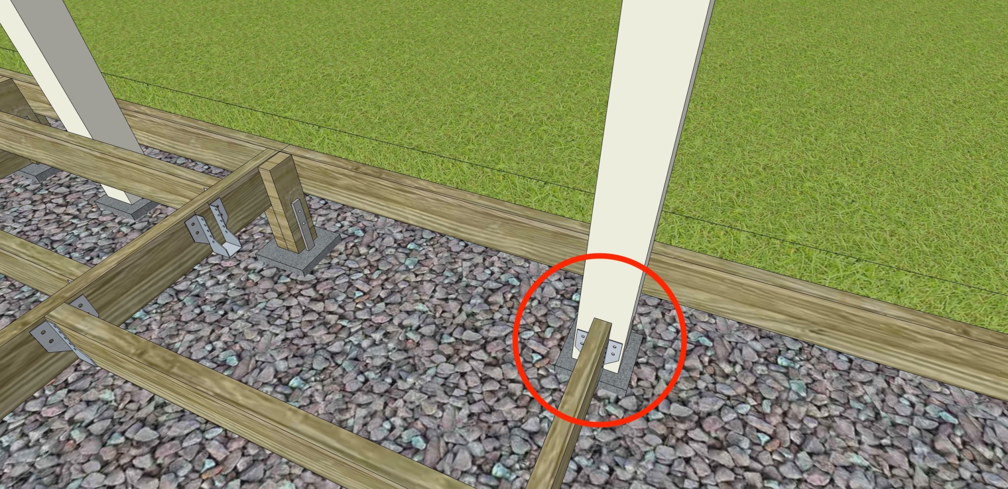

2 - I andra änden kommer de bärlinor som möts av en stolpe att behöva angöras i den, eftersom stolpen i sig ockuperar stolpskon. Min tanke är att fästa bärlinan i en balksko som är angjord i stolpen. Stolpen är 130mm och balkskon 119mm, så infästningen hamnar relativt långt ut på respektive sida av stolpen (se bild). Tror vi på detta som tillräcklig infästning?
(Bonusfråga - stolpskor verkar hittas i 90mm som mest, jag tänker att jag får jacka ur stolparna för att passa i dessa. Är det så man gör, eller finns det ett bättre förfarande för stolpar i grövre dimension?)

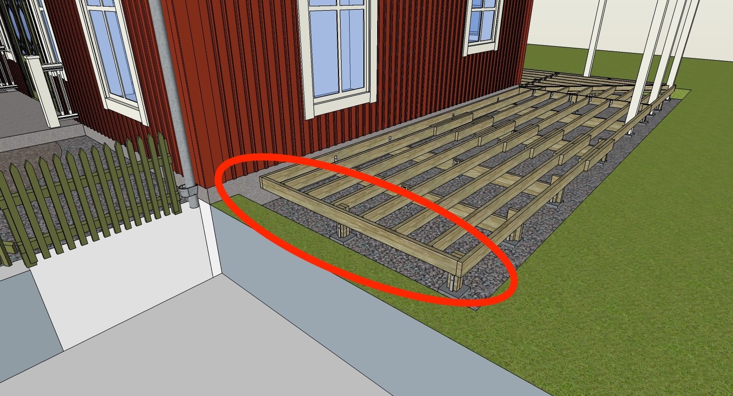

3 - Jag är lite orolig för att det bortre hörnet av regelverket så att säga svävar lite i luften, att den yttre regeln i ramverket inte vilar mot någonting. Räcker det att den regeln är angjord i två plintar och husväggen för att ta upp de vertikala krafter som den kommer att utsättas för?

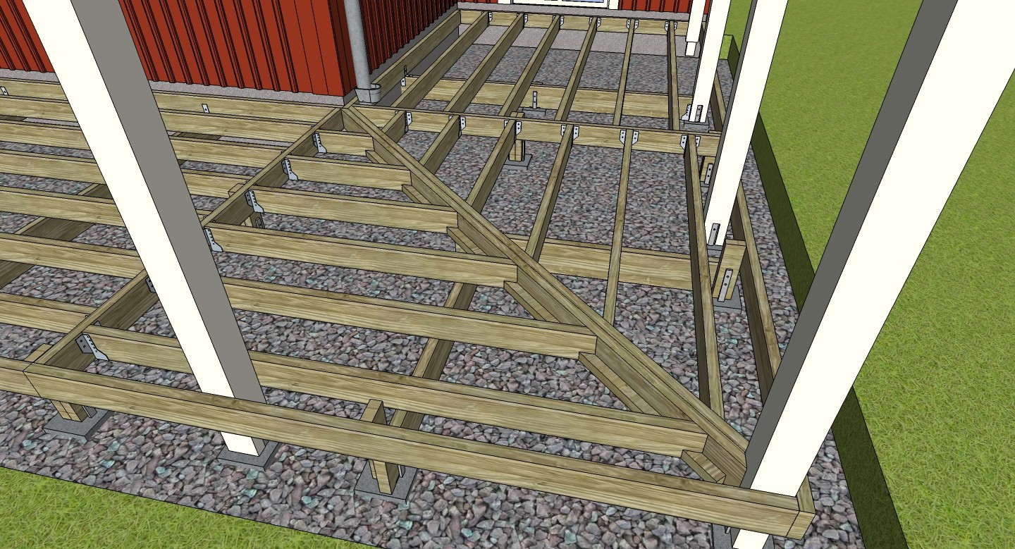

4 - Sektionen som viker runt huset är lite pillig i största allmänhet, så avslutningsvis en generell fråga till - ser detta någorlunda vettigt ut, eller hade ni gjort på något annat sätt? Golvet som läggs ovanpå kommer alltså att vara vinkelrätt mot huset på båda sidor och avskiljas med en diagonal bräda i skarven.

1. Det kommer bli betydligt stabilare om du sätter en regel till på väggen och sätter likadana balkskor som du har på stolparna där också. Risken finns att skruvarna som håller vinkeljärnen "arbetar" sig ut efter ett tag.
2. Skruvhålen i balkskon sitter ju innanför de 119mm så det bör inte vara några problem. Vill du inte jacka stolparna kan du köpa lösa plintjärn och gjuta själv.
3. Svårt att säga från bilden, men är du osäker så sätt en plint till.
4. Det är nog det vanligaste att man gör så. Bör inte vara några problem.

1. Du ska inte hänga reglarna under bärlinan på husfasaden, balkskon ska sitta så som du ritat på stolparna.
2. Glöm inte isolering i golvdelen som ska glasas in, annars kommer det att dra kallt om fötterna.

G-83: Då blir det absolut så att jag sätter en andra regel under den befintliga på huset och fäster bärlinan i den istället, bra!
