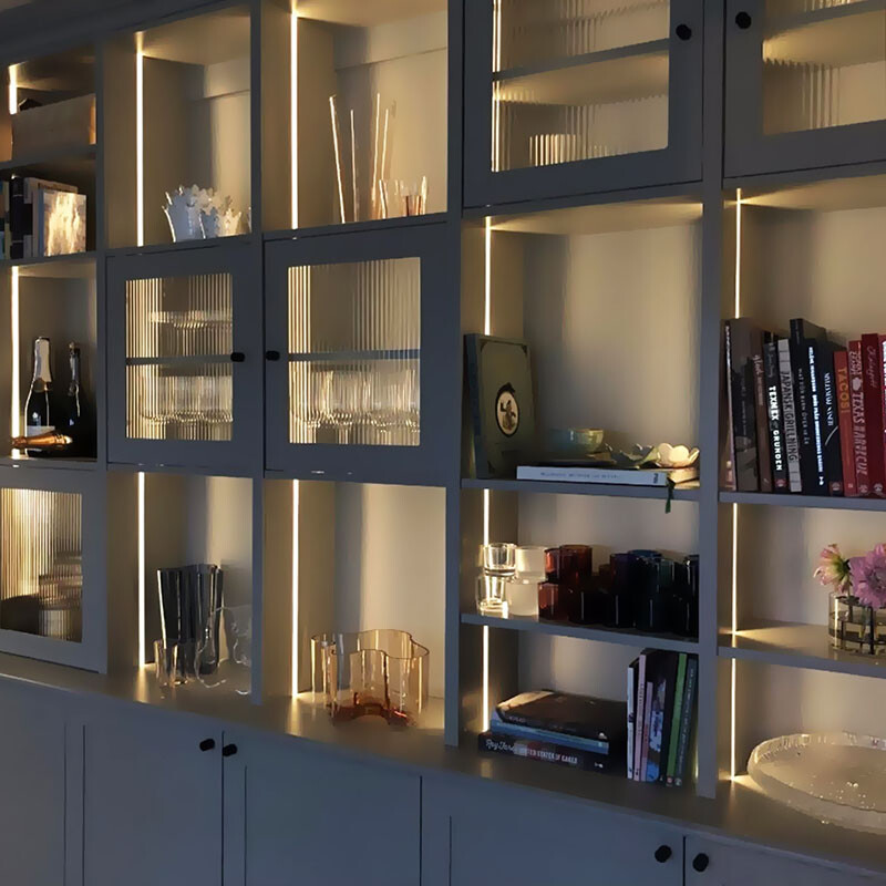

Ska ha belysning inuti samt på undersidan av nya överskåp i köket.
Kikat lite på 8W led-list utan synliga dioder. Är det för klent mot köksbänken samt onödigt starkt inne i skåpen?
https://www.xcen.se/led-tejp-cob-8w-m-24v-ip20
Led-listen ska läggas i en aluminiumprofil som fälls in i ett fräst spår, bifogad bild på hur det är tänkt att se ut inne i skåpen.
https://www.xcen.se/aluprofil-uprofil-lag
Sen är det tänkt att ha Plejds led-driver 75W, då det sitter lite annat från Plejd i huset.
https://www.proffsmagasinet.se/el-b.../drivdon/plejd-led-75-led-driver-75-w-3114775
Frågan är där, måste jag ha 2 stycken för att kunna styra inne i skåpet och under skåpet på varsin tryckknapp eller finns det någon lösning?
Tack för förhand!

Ljuskoncept är en webbplats som ägs av Xcen men inriktat på konsumenter. På sidan https://ljuskoncept.se/koksbelysning-led-lister-koksbank/ hittar du tips när det gäller köksbelysning och där rekommenderas 15 W/m under överskåpen. Där kan man också hitta fler guider och fylla i ett formulär för att få hjälp med att välja produkter som passar på platsen och som passar ihop.
Den led-driver du länkar till verkar bara ha en styringång och en utgång så då behöver du två om du ska styra två slingor separat.
