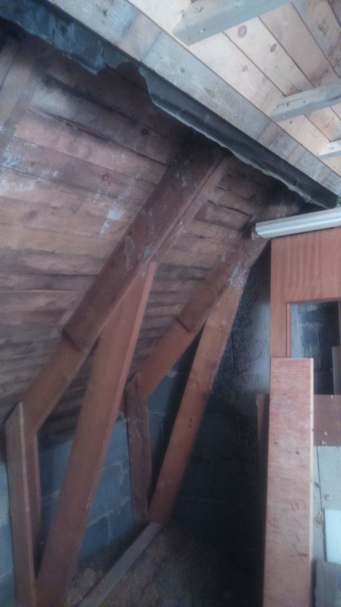

Hej! Jag är i full gång med att bygga upp "walk in closet variant". För att lyckas med detta så har jag rivit ur väggen i övervåningen/sovrummet för att komma åt utrymmet i sidovinden.
Men nu när jag ska bygga upp den nya väggen så har jag några funderingar.
Ni ser på ovansidan av bilden är snedtaket som fanns innan.
Jag har tänkt att följa bjälklaget hela vägen som den nya väggen.
1: Men vilken isolering ska jag använda?
Jag kommer inte lägga till någon fuktspärr för det finns inte någonstans i resten av konstruktionen. Min tanke har varit att det ska bli lager i följande ordning
Luftspalt - Isolering - Vindpapp - Skivmaterial.
Anledning till vindpappen innan isoleringen är att det är så i snedtaket som jag ska förlänga.
2: Bör jag ta så mycket isolering som möjligt i snedtaket fram till luftspalten?
Och min plan till luftspalt är vad jag läst runt bäst att ta läkt och spika fast masonit på den.
3: Ska läkten spikas liggandes mot råsponten?
4: Skivmaterialet som jag ska ha ytterst. Det spelar väll ingen roll vilket material detta är?

1. Bäst om du tar en isolering som andas, kutterspån eller ekofiber.
2. Ja och den sortens luftspalt funkar bra.
3. Ja men du spikar den i takstolen inte i råsponten så du inte förstör takets tätskikt.
4. Beror på vad du vill göra, inte bra att tapetsera på OSB.

Eftersom det kommer bli fukt vill du ha isolering som suger åt den annars hamnar den på baksidan av skivan. Om du nu inte vill ha spån ta då ekofiber.bighenk skrev:
