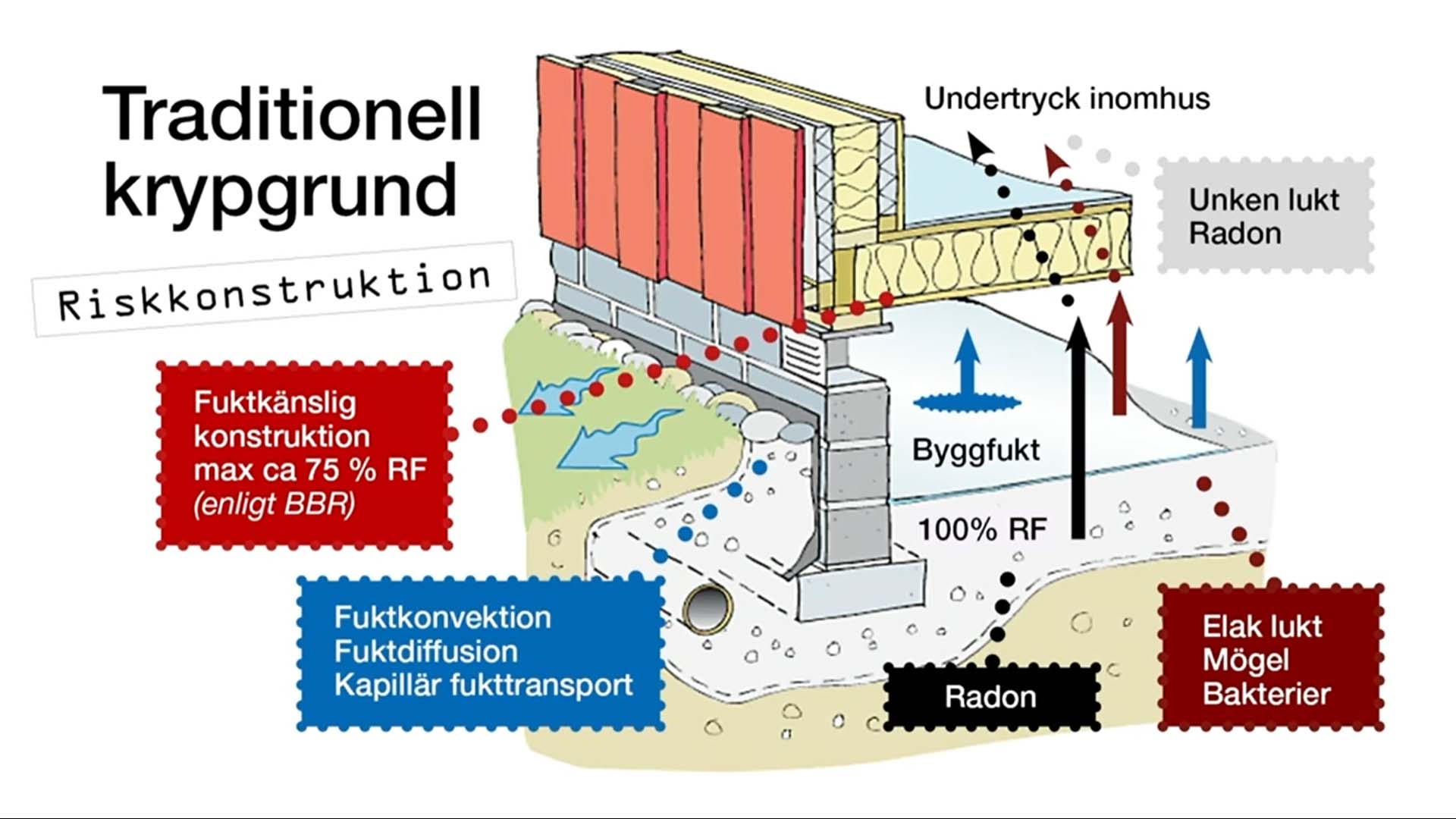

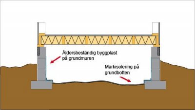

MEN du ska INTE bygga igen plintgrunden. Bygger du igen med sockelskivor (och ventilation) så har du ju klimatmässigt byggt en krypgrund.
Då blir det en annan situation, då måste du se hur du kan hålla fukten ute. Att lägga plast på marken och montera en avfuktare är ju en vanlig åtgärd för gamla krypgrunder, så det kanske kan funka i så fall, men oftast är riktiga krypgrunder mer välisolerade än bara sockelskivor, så det bästa är nog att hålla koll och vara beredda på att fixa och trixa lite varje år för att få det bra och ev göra som i gamla tider och öäppna/stänga ventilationen per säsong.
https://innemiljoochhalsa.nu/krypgrund-vad-kravs-for-att-den-ska-vara-godkand/
