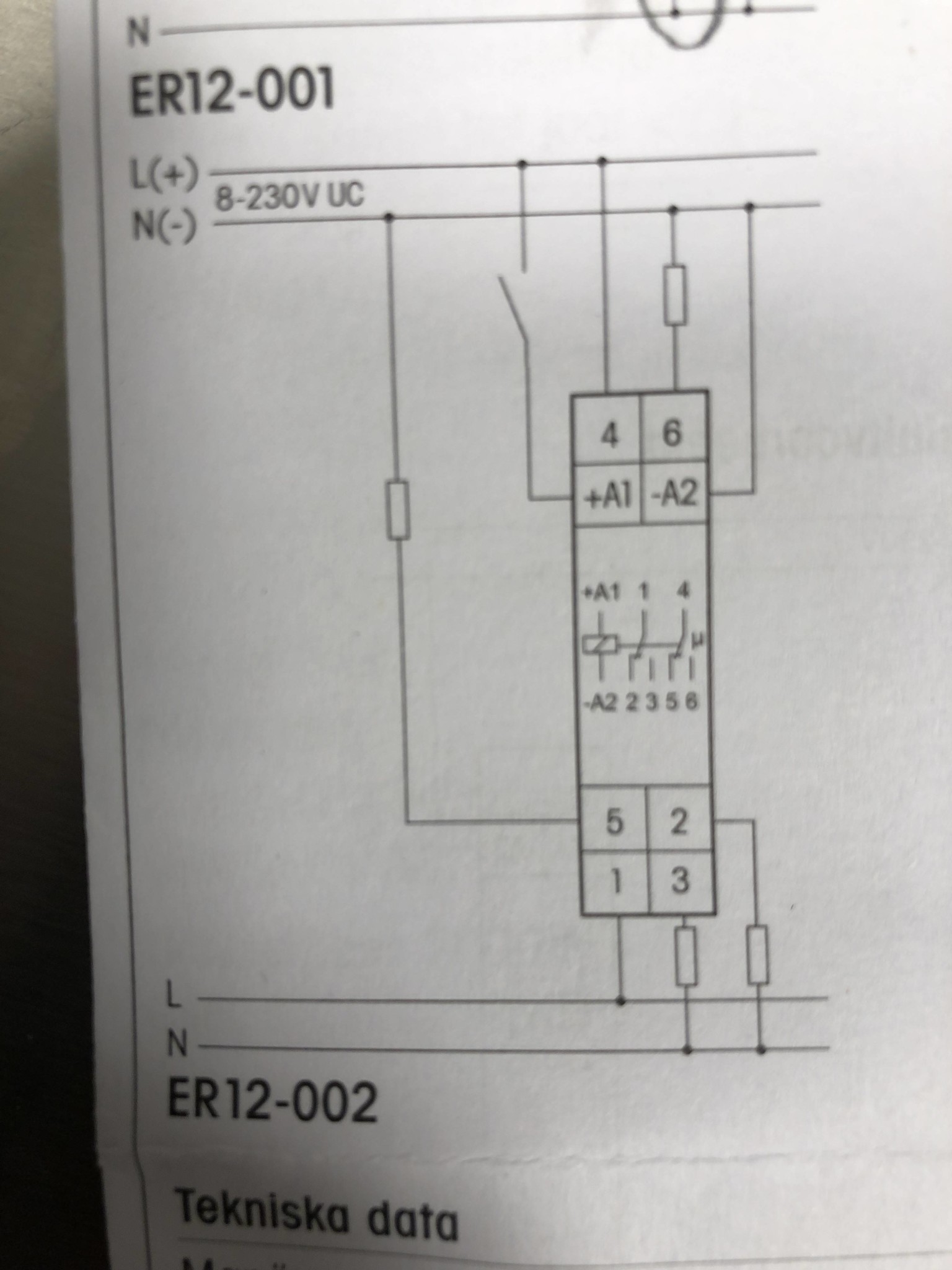

Hej! Förklarar snabbt. (Värdelös på relän m.m) Har ett jobb där dem vill ha timer till ugn.
Stämmer det enligt bild/schema att man kör 16A fas till timern sen från timern (”tändtråd”) till A1 sen A2 nolla.
Fas från ugn in på 1 & nolla från ugn in på 3?
Får blackout när jag tänker att fasen ska in direkt till knapp/timer. Men det är väl så ett relä funkar??

Styrspänning till reläet läggs in på A1 och A2.
Sedan har du två växlande kontakter att använda. På bilden är extern styrd utrustning markerat som motståndssymboler.
Ska du styra ugnens F och N-anslutning så bör de gå in på 1 och 4. Ut på 3 och 6.

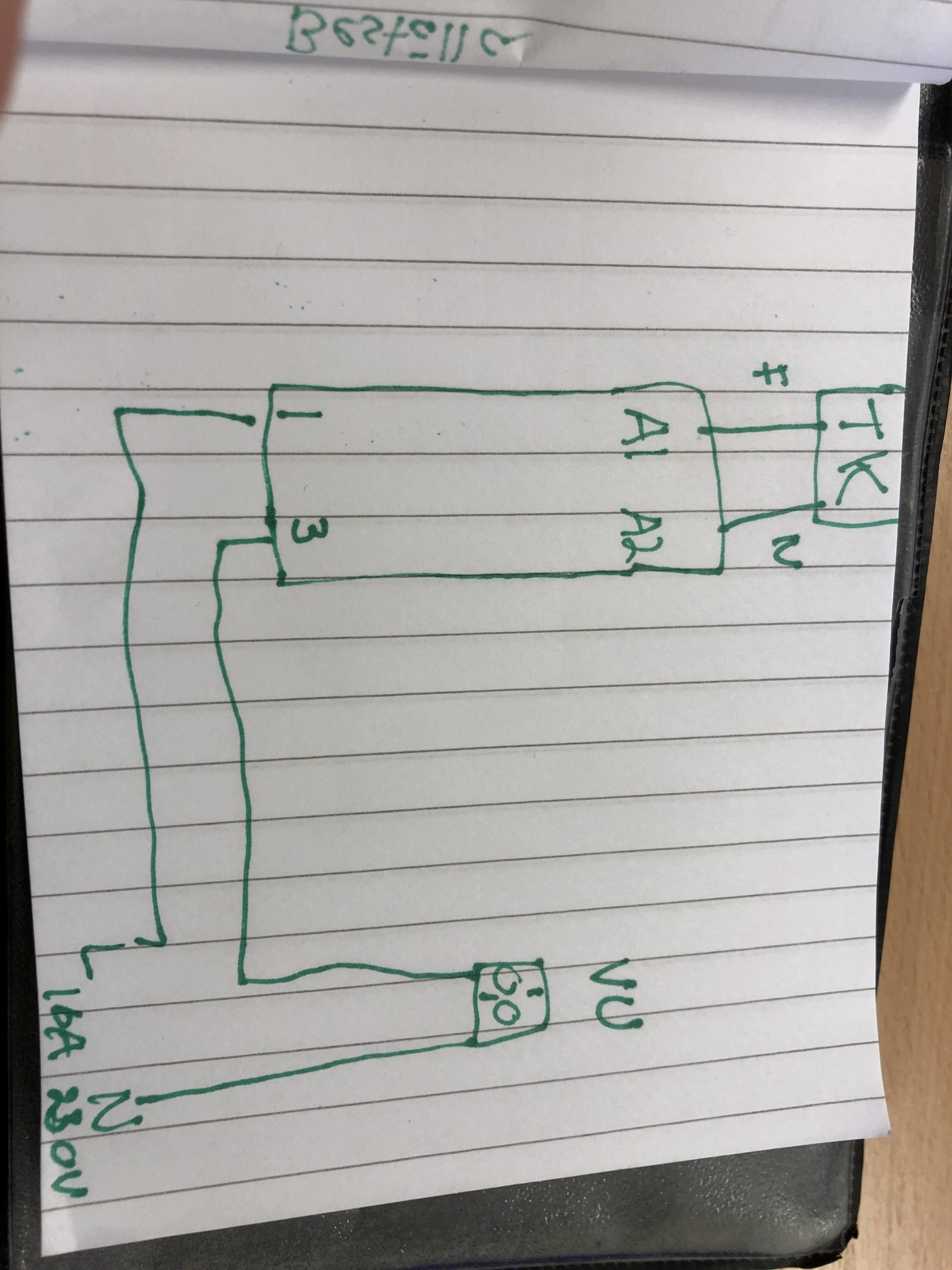

Har lite områden jag är lite oerfaren på som man kanske inte borde vara haha. Såhär då med andra ord?:D

Är TK timern som skall styra reläet? Det framgår inte riktigt vad som är vad där. Men kopplingen av reläkontakten ser rätt ut. Eftersom det är ett tvåpoligt relä så kan du bryta nollan också enligt hur @etompau skrev i inlägg #2 om du vill.
