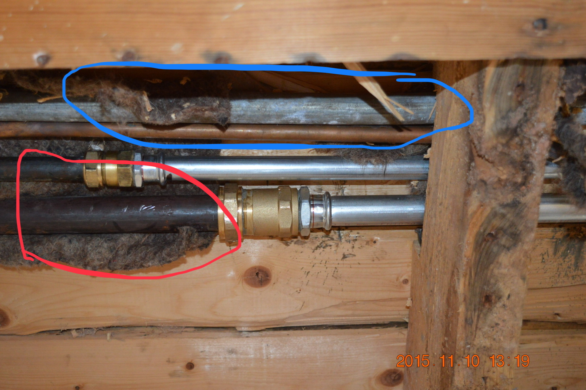

Rör i tak med skarv och inringade områden som frågeställaren vill identifiera material på.
Bilden visar några av rören här hemma. Efter ett läckage skarvades rören i vardagsrumstaket. Rörmokarn sa då att rören i allmänhet såg bra ut och att de säkert skulle hålla många år till.
Finns det någon kunnig här som skulle kunna reda ut mina frågor?
De skarvade rören är till värmesystemet varav det ena till expansionskärlet på vinden. Vad är det för material i dessa rör (röd inringning) och vad kallas de?
Kopparröret är VV och galvröret är KV.

Rött är stålrör med stålrörskoppling som ser helt korrekt utförd.

Tack, ja det känns som rätt med mässingskoppling mellan stål och koppar. Dold installation i vardagsrumstaket men det får man leva med. Inte så snyggt med inspektionslucka mitt i taket
