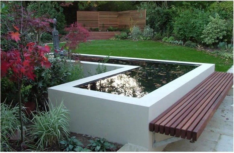

Platsen där jag drömmer om att anlägga dammen sluttar lite.
Jag kommer att behöva låta en del av den vara upphöj ungefär på detta sätt.
Hur är det med bygglov eller marklov?
Kan jag säga att den upphöjda delen av dammen är en mur? Och rätta mig efter de regler som gäller för murar?

Det vet jag....men är en upphöjd damm en mur i juridisk mening?
Eller är det något annat?
Det verkar rimligt. När höjd över havet bestäms görs detta på vattenytans normalvattenstånd för sjöar tex. Men din mur enligt bilden kan du naturligtvis bygga enligt reglerna för murar.

Om jag gjuter en 10 cm tjock formgjuten väl armerad "mur" enligt en konstruktion som liknar den på bilden, kommer detta i så fall tåla att vattenytan fryser på vintern?
Eller finns det en risk att den formgjutna delen spricker om det skulle bli en "rickig vargavinter"?
Den skulle nog frysa ihop ganska bra , ca 10-15 cm is på betongen sedan isolerar isen , fisk kommer inte att överleva , när öppen del fryser till is , så kommer isen pressa uppåt och inte ha sprängverkan , grabben hade någon grop i backen med fisk ( ingen aning om vad ) dom fanns där hela vintern ( skåne ) massa is på ytan , han hade en pump som snurrade runt vattnet , då blev det ett hål som syresatte

Du menar att betongen kommer att hålla men att fiskarna kommer att dö?L Liteavvarje skrev:Den skulle nog frysa ihop ganska bra , ca 10-15 cm is på betongen sedan isolerar isen , fisk kommer inte att överleva , när öppen del fryser till is , så kommer isen pressa uppåt och inte ha sprängverkan , grabben hade någon grop i backen med fisk ( ingen aning om vad ) dom fanns där hela vintern ( skåne ) massa is på ytan , han hade en pump som snurrade runt vattnet , då blev det ett hål som syresatte
Jag är medveten om att det är nödvändigt att hålla en vak öppen hela vintern om fiskarna ska vara i dammen hela vintern. Men om vi leker med tanken att jag har fiskarna någon annanstans vintertid.
Tål en 10 centimeter tjock formgjuten vägg att vattnet som den dämmer upp fryser?
Eller finns det en riska att den spricker om hela dammens yta fryser?
Fryser hela vattenmängden så kan det vara risk att det pressar ut väggarna , inte helt men kan bli sprickor , på dina breddgrader blir det väl inte så kallt ofta , men en sak som du kan göra ,

Kom på när man spånar , om dammen ligger ovan jord så finns det ingen jordvärme som håller tillbaka kylan , risken är då större med mycket is , ligger den med en botten på 1 till 1,5 meters djup blir den aldrig bottenfrusen , men kan få ca 3 - 4 dec på ytan

Det lär aldrig bottenfrysa därför att jag har planer på att gräva dammen drygt två meter djup.L Liteavvarje skrev:Fryser hela vattenmängden så kan det vara risk att det pressar ut väggarna , inte helt men kan bli sprickor , på dina breddgrader blir det väl inte så kallt ofta , men en sak som du kan göra ,

Men finns alltså en riska att betong spricker om den upphöjda delen av dammen är 10 cm tjock formgjuten betong?
Svar nej , det kommer inte att pressa ut kanterna , den is som blir kan inte pressa i sidled , den går uppåt , blir en bulle på mitten , jag har en pool som är 1,7 djup , med lecablock murade , står med 3 väggar i luften , tappar ur till 1 meter , får ca 25 - 35 cm is inget händer , allt som vanligt på våren
