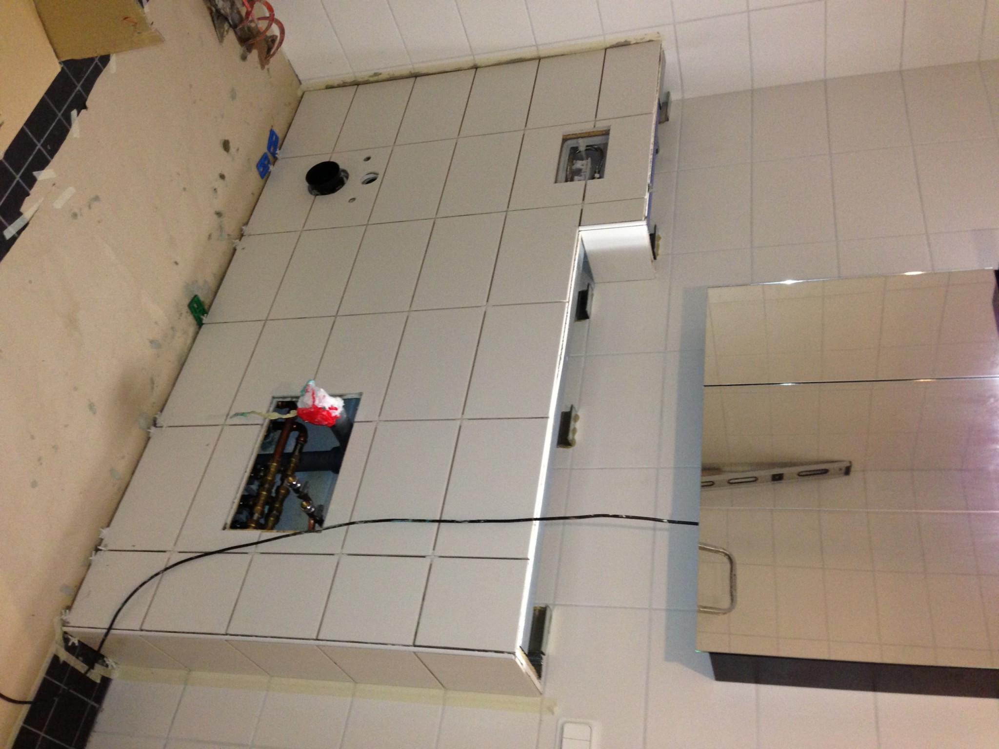

Jag har den höga. Tänkte inte på att det fanns hög/låg när jag köpte den men fick problem sen när jag började bygga. Ville ha hylla hela vägen toa - handfat men med den höga toafixturen blev det för lite mellanrum upp till överskåpet så jag fick göra en hylla i två etapper istället. Se bild.

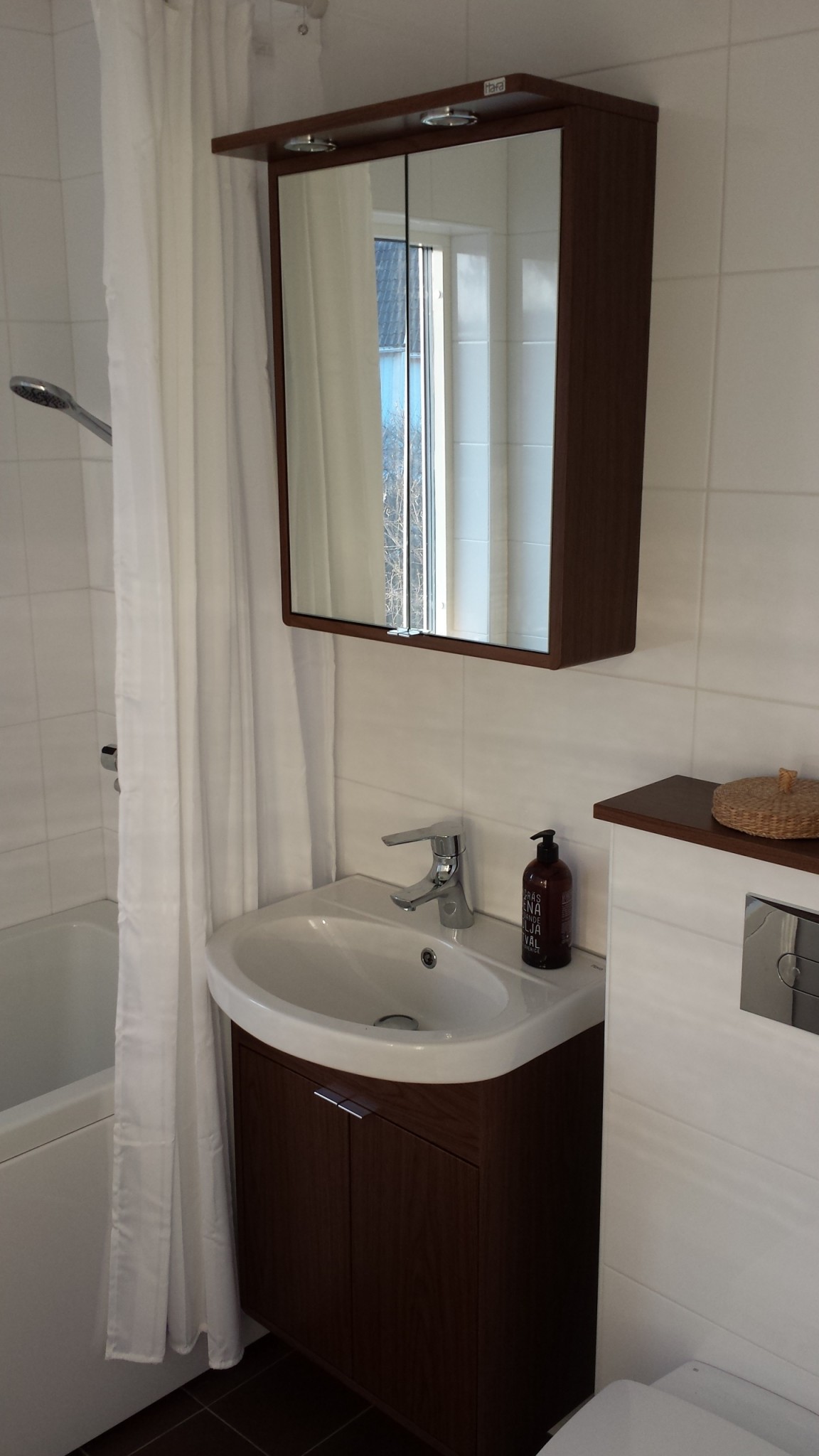

Vi har exakt den WC`n som du kollar på och är mycket nöjda. Valde den som är 1100mm och tycker att höjden på den funkar mycket bra. Känns som om sopknappen hade kommit för långt ner med den lägre då både jag och min sambo är ganska långa.
Kanske lite OT, men är det någon annan som har just Ifö 6775 med mjukstängande hårdsits (likt den som SSSS har på bilden) som har fått problem med att mjukstängningen krävar? På denna modell är den vänstra gångjärnet (sett framifrån) dämpningen för ringen och det högra för locket. Ringen funkar fint men locket på vår fastnar ofta på vägen ner, så att man måste trycka ner den. Bara drygt ett år gammal, och silikonspray verkar inte hjälpa.
