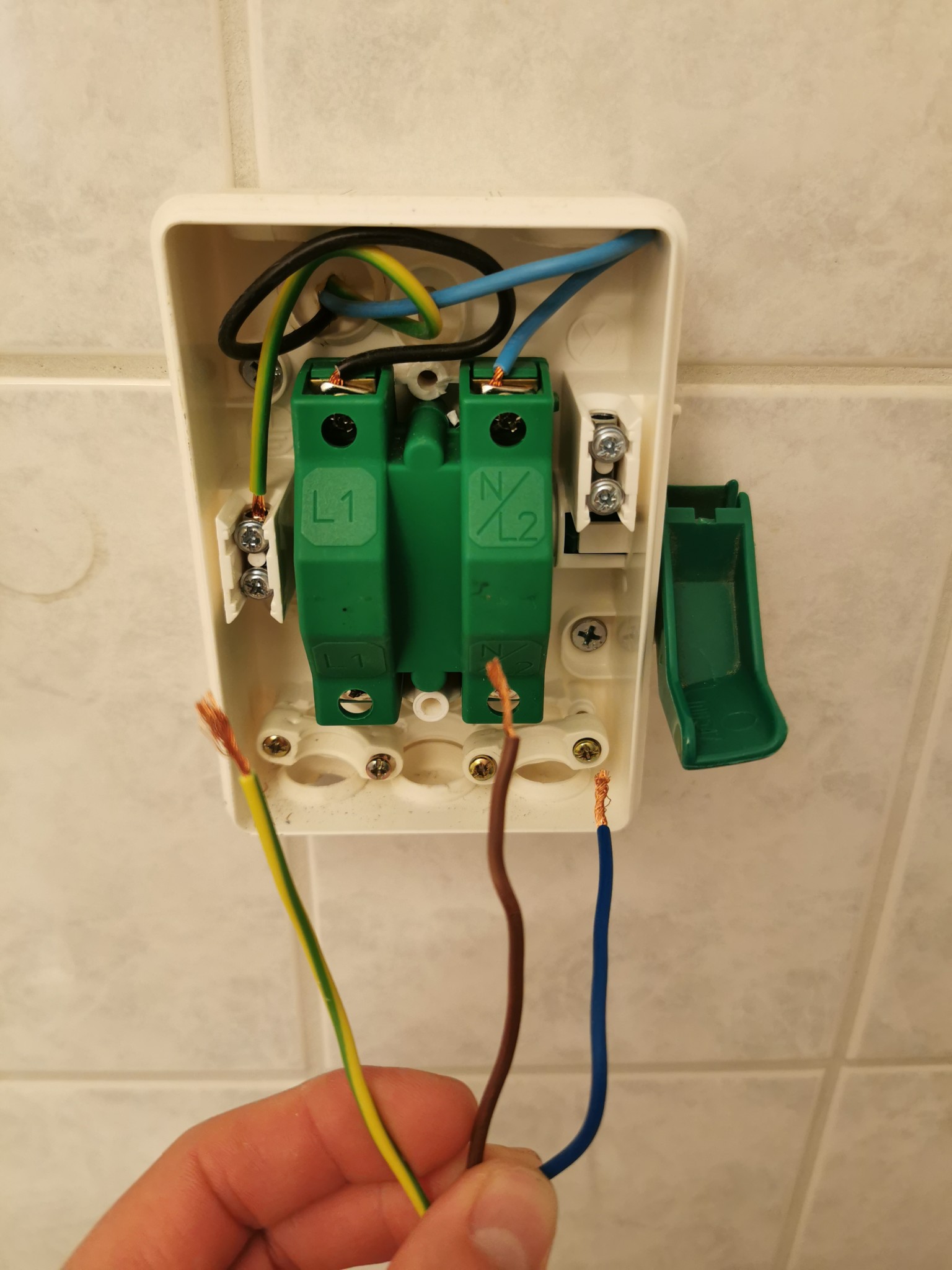

Hej, har varit inkopplad förut. Men sedan urkopplad, och nu ska tvättmaskinen kopplas in igen. Dubbelkolla bara, men visst kan jag köra blå till blå och brun till svart?

det viktigast är att du sätter jordkablen på rätt ställe, de andra två sätter du som du tänkt
Ja men precis, toppen. Tack!

Det är även viktigt att det blir bra rent mekaniskt. T ex ska dragavlastningen sitta över hela kabelns hölje och inte över de enskilda ledarna, och den gulgröna ska vara något längre så att den släpper sist om någon rycker i kabeln.
Tack! Bra info!
