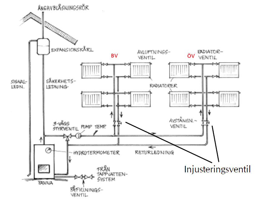

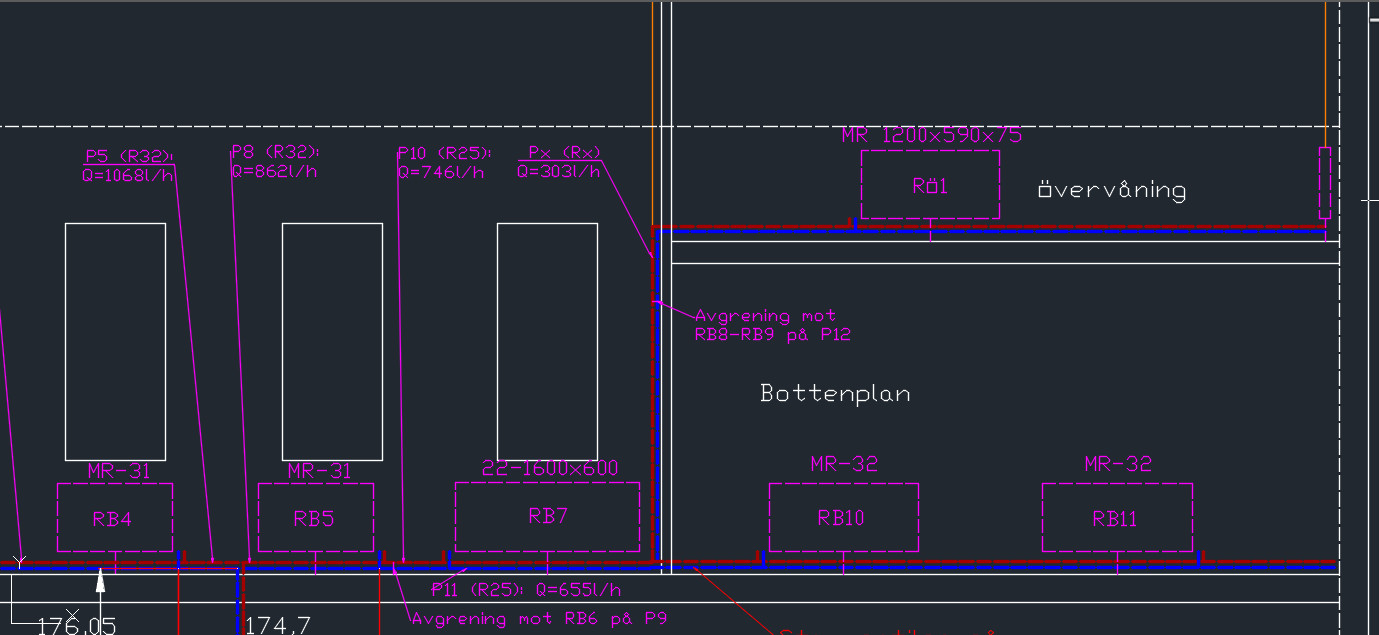

Jag funderar lite på injusteringen av följande arrangemang: (på avgreningen mot ÖV sitter det 5 radiatorer med Q=303l/h, medan på BV-stammen som fortsätter efter avgreningen sitter det 5 radiatorer om Q=352l/h)...
Finns det någon risk för komplikation med instrypningen av stamavgreningarna enligt ritningen, eller bör man sätta stamventiler på returen för respektive avgrening där stammarna möts?
Ritning av VVS-arrangemang som visar radiatoranslutningar och flödesmängder i l/h för ett byggprojekt.

Om ni jämför med följande skiss, så förstår ni vad jag menar. :-)
Skiss av värmesystem med panna, radiators, expansionskärl och märkta komponenter som injusteringsventil.

Helt onödigt med extra ventiler på den kretsen.
Det kommer inte vara några problem att justera in flödena utan dom. (y)
Tack för svaret!!
