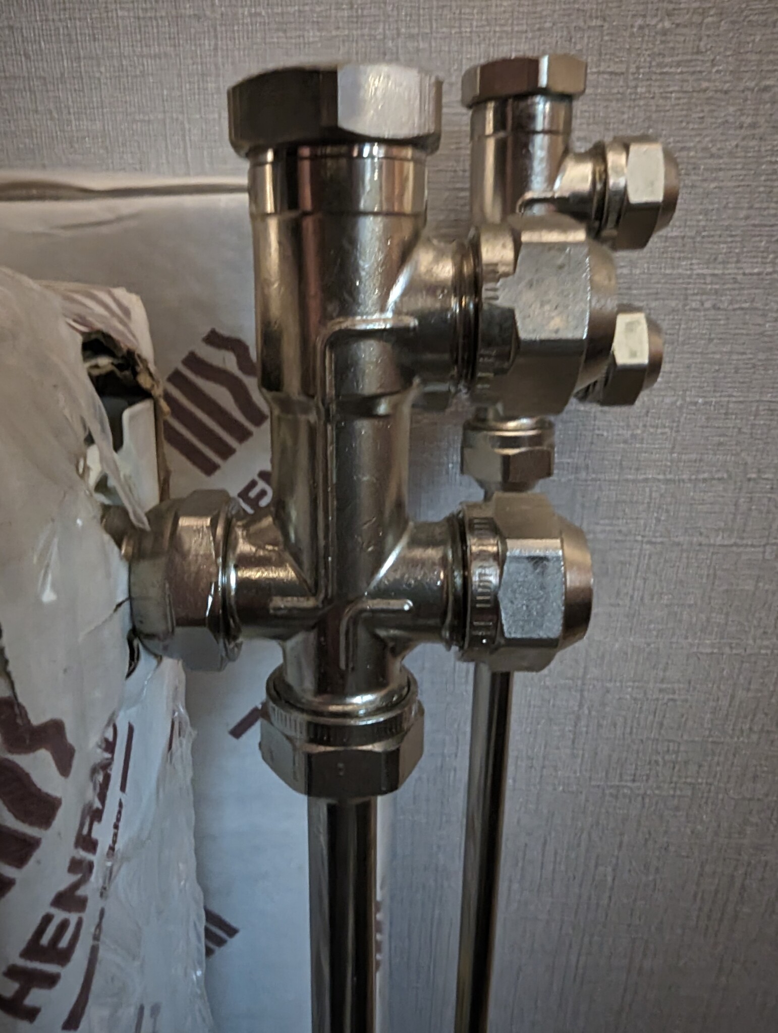

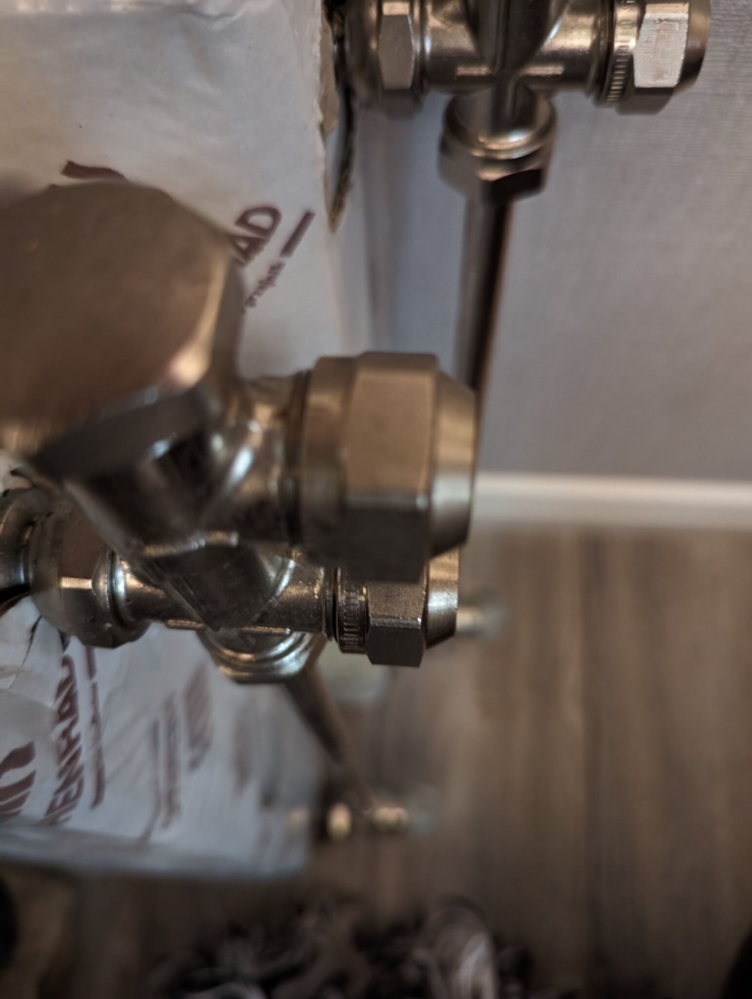

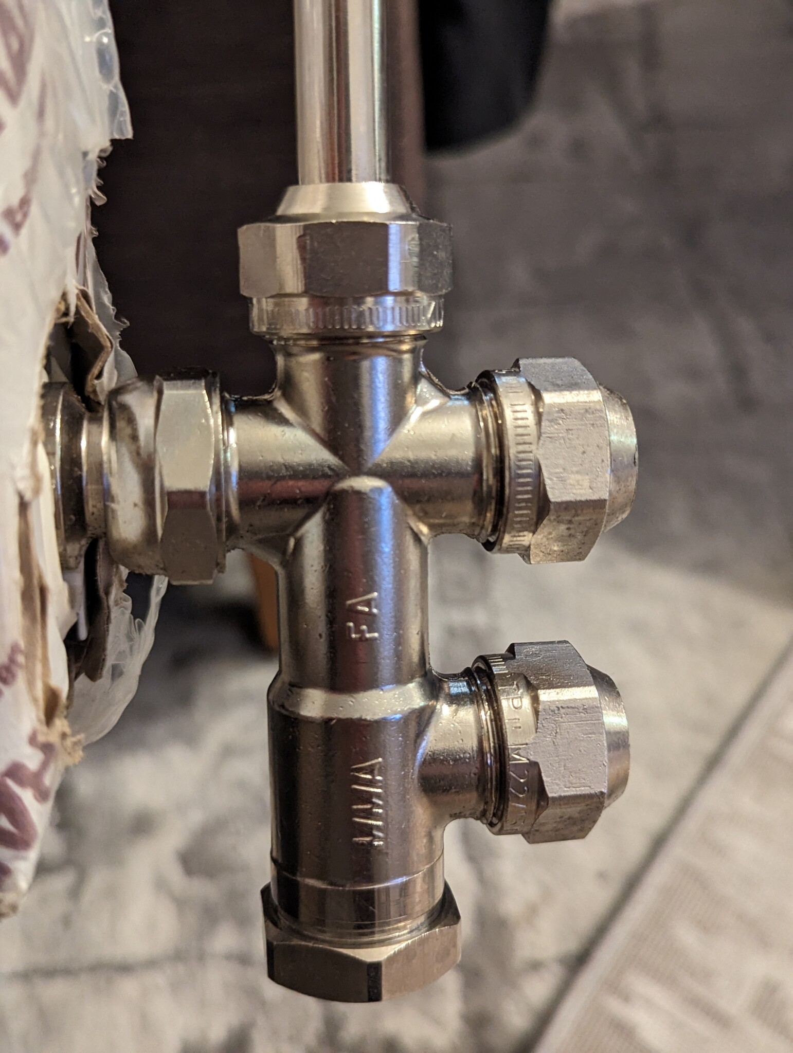

Ska byta radiatorer hemma. Har fjärrvärme (två rörssystem) Har nu fått ett bra pris på nya radiatorer från ett litet företag som gått i konkurs och hann aldrig byta radiatorerna. Radiatorer kommer med koppel men säljaren har ingen aning om det är 1 eller 2 rörskoppel. Har försökt googla på skillnaden men själva kopplen ser till utseendet likadana ut tycker jag. Kan man se skillnaden? Bifogar bilder... (radiatorerna står upp och ner på bilderna)

Symbolen på kopplet indikerar att det är tvårörsystem. Linjerna i gjutningen indikerar vattenflödet och det finns ingen 1-rörs förbikoppling. Leta efter fabrikat och beteckning på kopplet så vet du säkert vad det är.
Symbolerna är något jag också tänkte på och drog slutsatsen att det är 2 rörs tills jag inte hittade likadan symbol på 1 rörskoppel på nätet. Därför blev jag osäker.T TommyC skrev:
