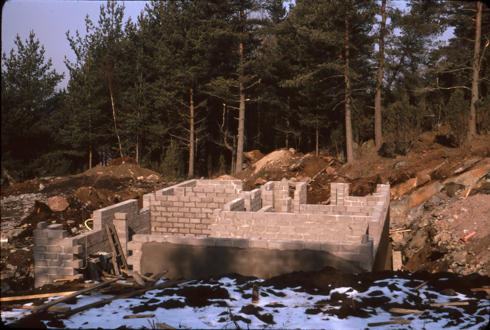

Är det samma ägare som byggde huset så är det både intressant och kul om det finns bilder från när huset uppfördes. Det kan vara bra att ha som referens vid framtida dränering eller källa till att undvika överraskningar.
Digitaliserade nyligen familjens diabilder, blir väldigt bra kvalité av dessa, bilden är från -72. Gick av en händelse förbi ett hus min far uppförde på 70-talet och kom i samspråk med ägare (som säkert är 5e eller 6e ägare). Själv har jag inte bott i det huset sen jag var 4 så har knappt några minnen men nuvarande ägare blev lyrisk att få ta del av bilderna när grunden murades, stomresning etc etc. Inte helt fel att försöka få med sådan dokumentation från ägare till ägare.
