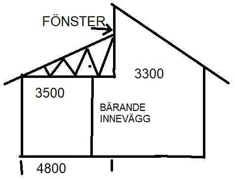

Håller på och ritar hus i samband med utbildning.
Fastnade för det jag tror kallas ryggställt pulpettak, där den ena pulpettaksdelen byggs som ett fackverk 4800 mm, och ryggen mellan takdelarana har ett fönster vilket gör att fackverket slutar halvvägs in i byggnaden, där det blir en öppning för att släppa in ljus från "tak"fönstret.
Går en bärande innervägg 3500 mm in i byggnaden, frågan är då om detta räcker för att stötta upp takstolen, eller om man behöver en precis under takstolsänden eller möjligen pelare invändigt.
Bifogar en skiss.
  • Skiss av hus med ryggställt pulpettak, fackverk, bärande innervägg och fönster i takryggen.
