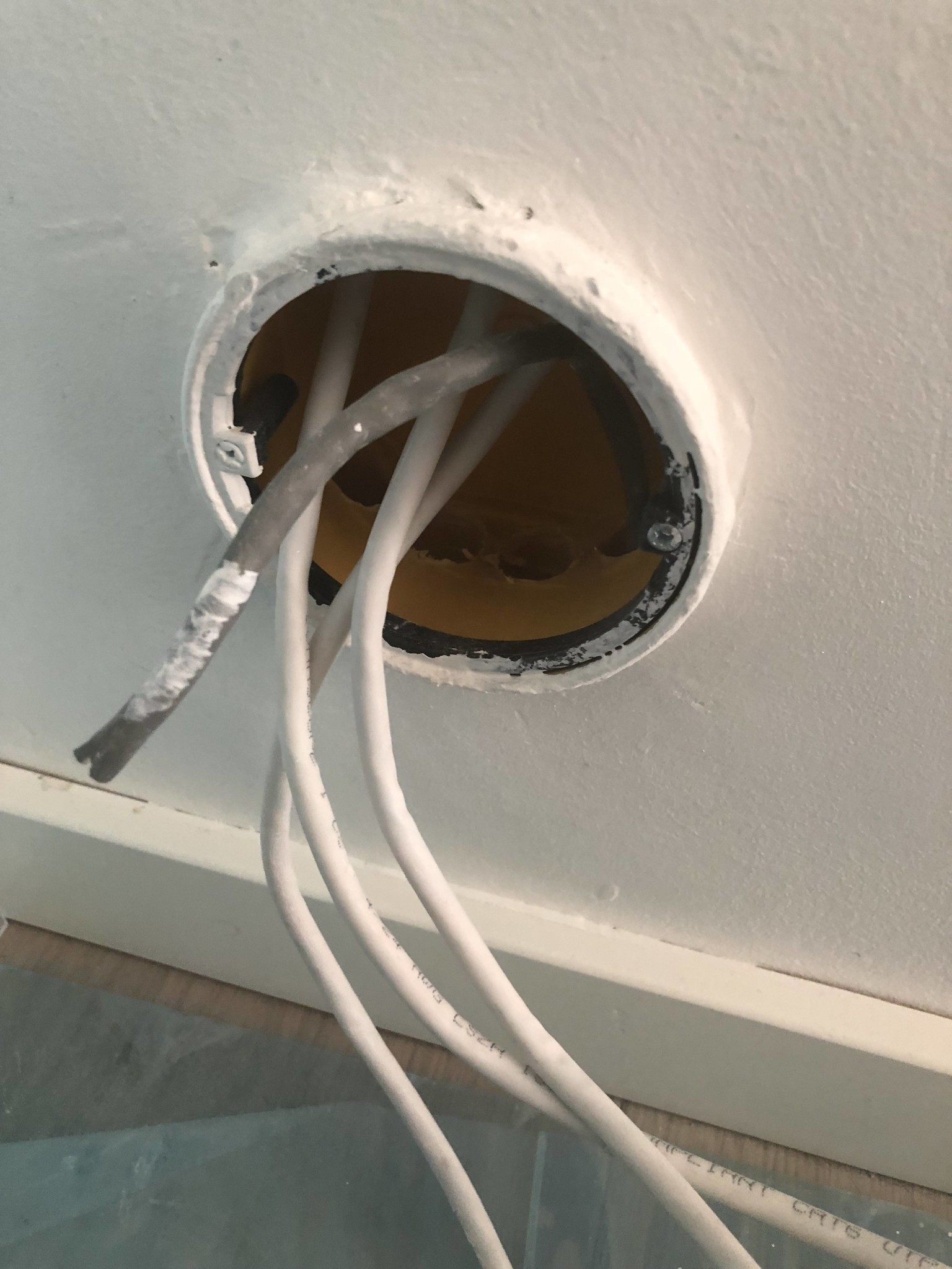

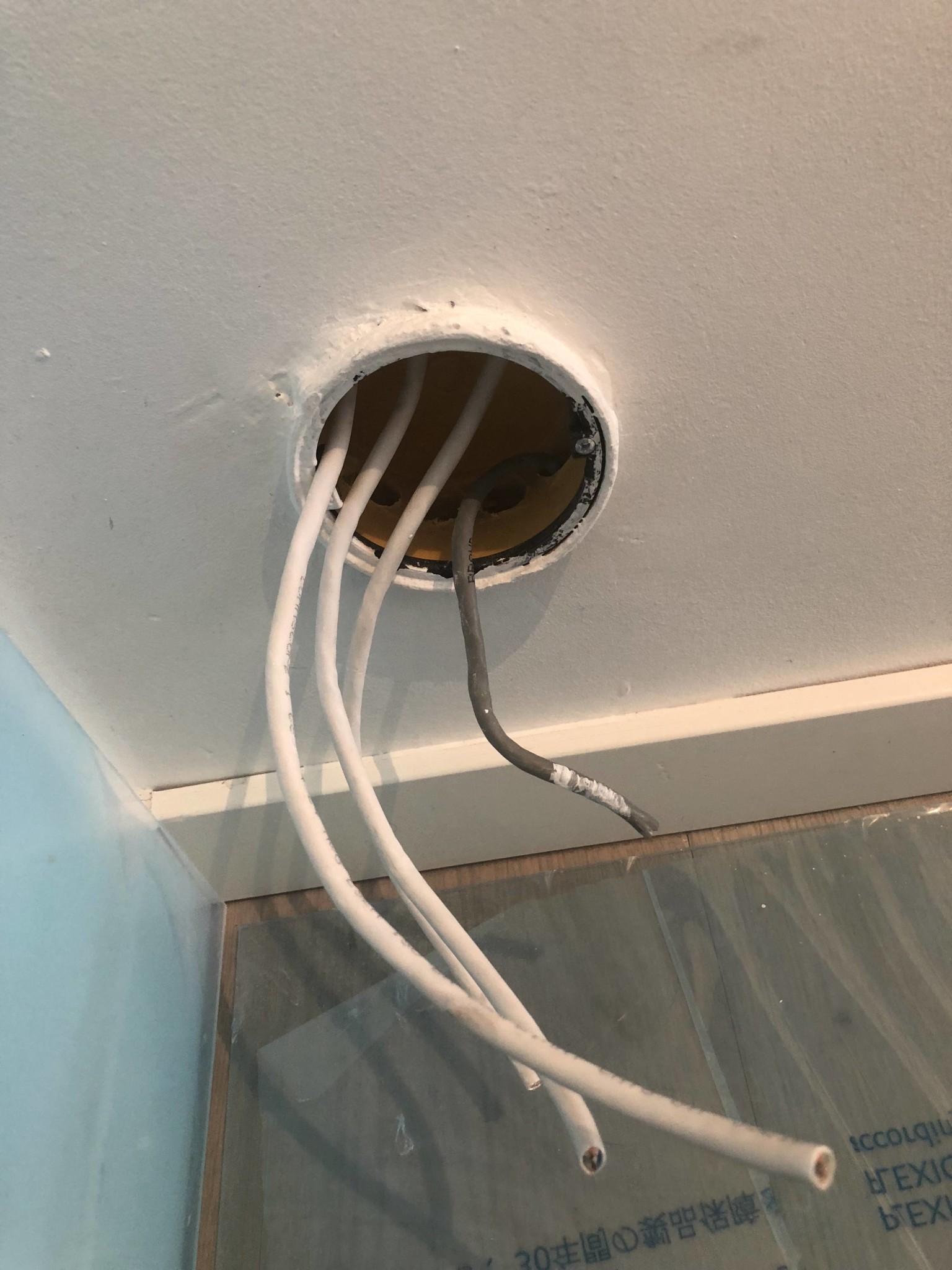

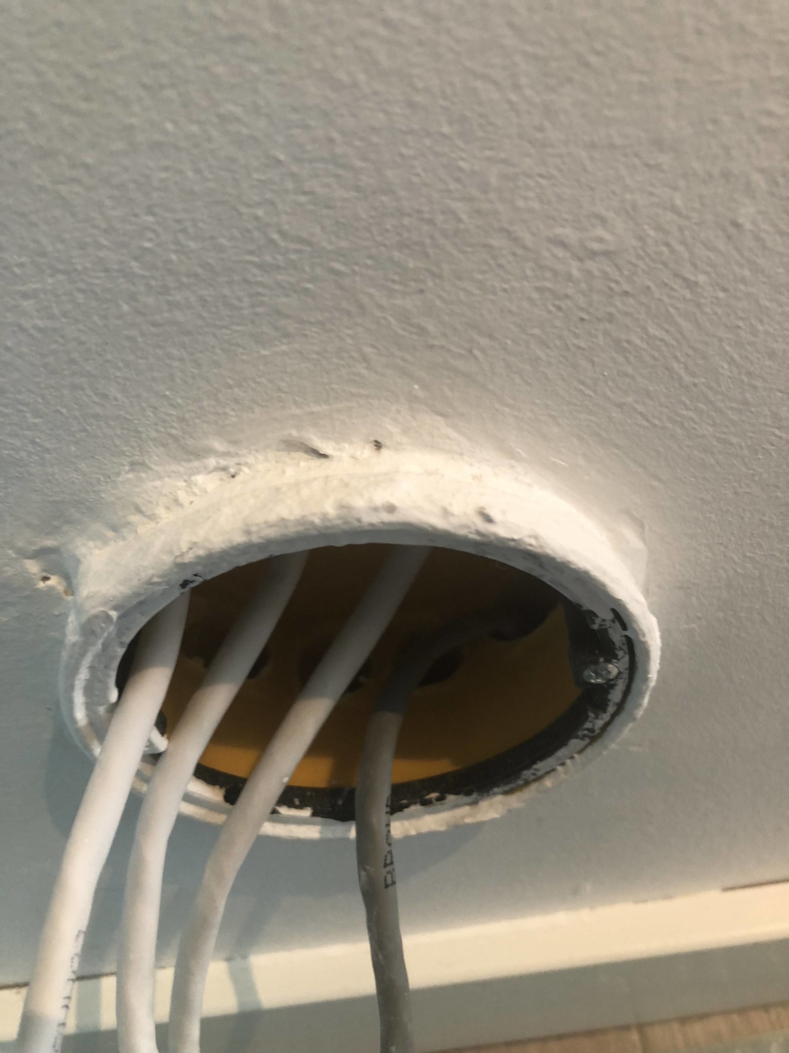

I hallen finns en kopplingsdosa där den gråa kabeln är inkommande ledning för fiber. De övriga tre vita kablar är nätverkskablar som går från ett datauttag i ett sovrum, från ett datauttag i ett annat sovrum samt från ett datauttag i vardagsrummet.
Problemet är att alla dessa nätverkskablar möts i en och samma kopplingsdosa. Här har någon förmodligen tänkt fel. Men...
...hur löser jag det här nu på bäst och enklast sätt utan att riva, bila, dra om ledningar, etc...?

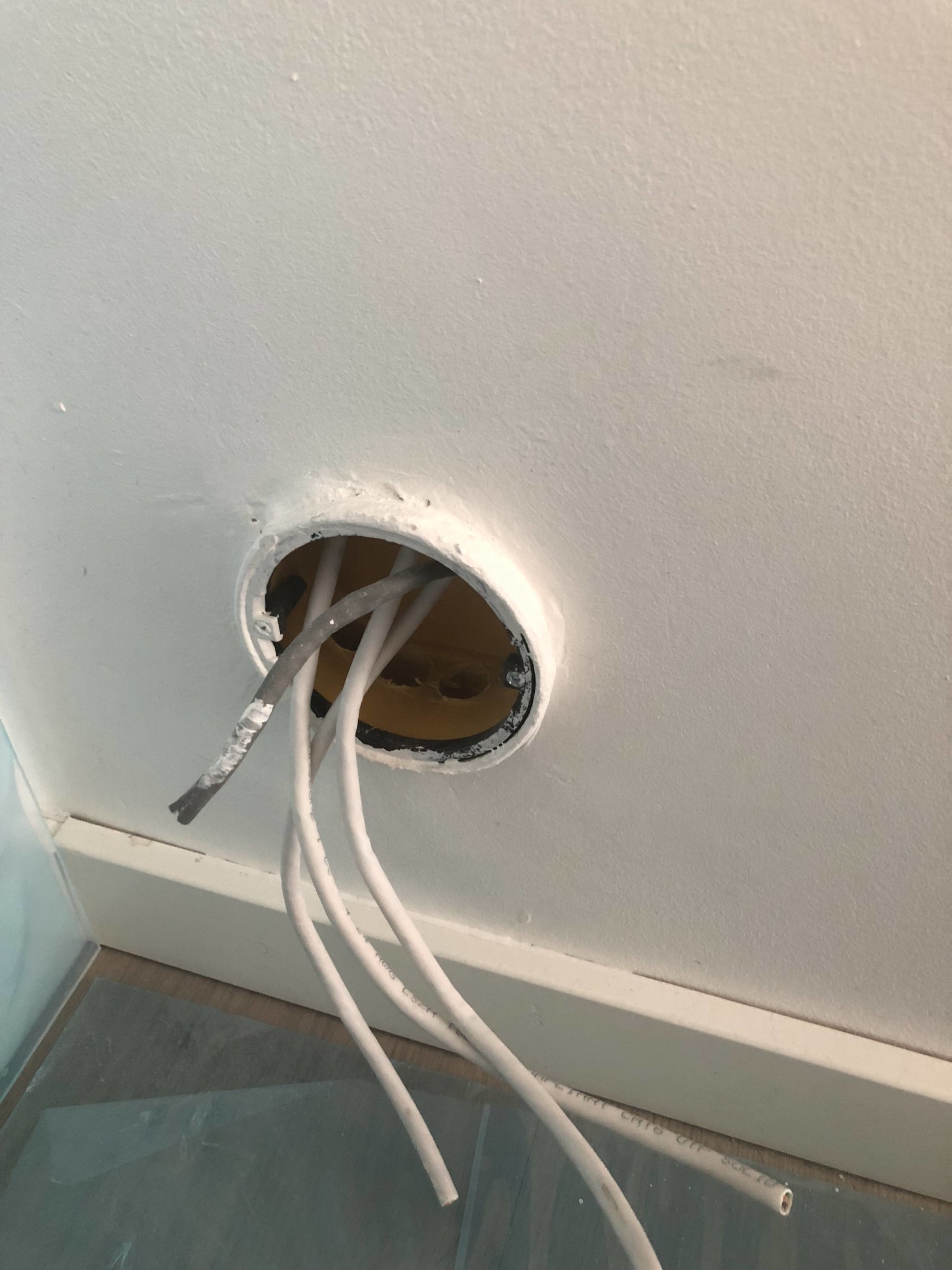

En lite enklare lösning är att sätta en utanpåliggande dosa som du borrar hål för kablarna i, sätter kontakter på kablarna och hänger router/switch på väggen och kopplar in allt i den.

Du kopplar in den inkommande kabeln till en router och har den som DHCP-server. Alltså fördelar IP-adresser till dina prylar.nzsc skrev:
Sen har du en kabel från routern till switchen. Från switchen kopplar du sen in de kablar som går vidare till övriga uttag i bostaden.
Utanpåliggande mediacentraler finns hur många som helst. Kolla valfri bygg- eller elhandel. Du kan ju t.o.m. köpa nåt litet skåp på IKEA och strunta i att motera baksidan. Eller snickra ett själv...
Det beror på vad du har för prylar i källaren. Du måste ha nåt som fördelar IP-adresser i bostaden. Den funkar säkert istället för en switch dock.nzsc skrev:
Det kan tilläggas att de flesta routrar har en inbyggd 4-portars Switch. Så har man mindre än 4 nätverksuttag behöver man inte en separat Switch.
Man kan kontaktera kablarna direkt, men det är snyggare att montera en (patch)panel eller uttag (såsom någon skrev ovan), och koppla korta patchkablar mellan routern/switchen och panelen. På så vis behöver man inte dra ut kablarna direkt ur väggen genom nåt doslock eller liknande.
Edit: jag skulle väl säga att såsom det är draget hos dig är det normala, det vill säga att man drar alla nätverkskablar från alla uttag/rum till en central punkt, där också inkommande nätverkskabel/fiber finns. Så kan man sätta flera uttag där och koppla ihop allting med router/Switch. Man vill helst ett sådant stjärnnät där allting kopplas i en punkt, och slippa ha vidarekopplade switchar eller dylikt i olika rum. Då är det lättöverskådligt och lätt att ändra.

Förutsatt att kablarna är korrekt dragna i väggen (inte böjda/ihoptrasslade eller liknande, så har du alla förutsättningar för ett snyggt, enkelt och välfungerande nätverk. Jag förstår inte hur din lägenhet skulle vara annorlunda dragen, snarare har du det vanligaste, vettigaste och normala sättet att dra nätverk.
Håller med @lnilsson En router med 4 switchportar löser problemet. Blir ju t.o.m. en port över.
Det låter lite som någon glömt planera för LAN och WiFi... Om man har chansen att dra kablar brukar man dra två till varje rum/uttag. Då blir det dock mera kablar till någon patchpanel vilket man inte placerar bar som helst. Sen vill man kanske ha fler trådanslutna prylar och kanske ett skåp att gömma grejerna i.
Men 3 st Cat6 kablar är väl inte fel.
Jag skulle nog valt någon platt uttagsbox med uttagen nedåt och hittat på någon speciallösning för dosan som sticker ut. Sen en kabelkanal upp till en vit wifi-router på väggen.

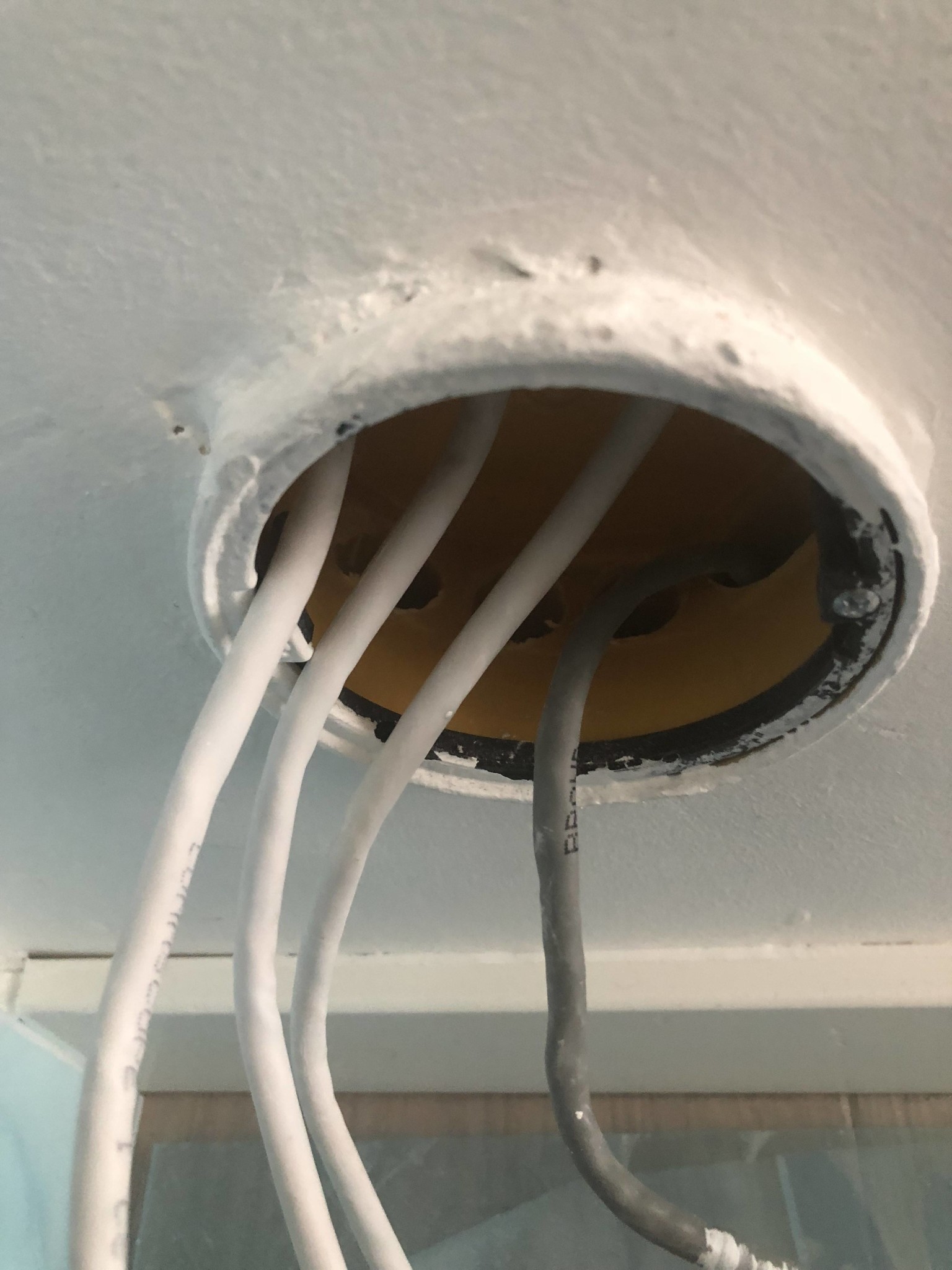

Det finns uttag med 4 portar men då kommer kablarna rakt ut. Är det standarddiameter på dosan eller är den större?
Den här 4 portars dosan är väl inte så snygg med med en så sticker inte kontakter/sladdar rakt ut.
