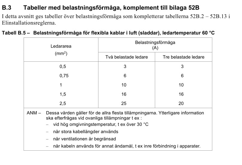

Du kan utgå från denna tabell om inte tillverkarens anvisning för maskinen säger annat. Två belastade ledare för enfas-maskiner och tre belastade ledare för trefas-maskiner.
  • Tabell över belastningsförmåga för flexibla kablar i luft vid ledartemperatur 60°C, med ledararea och antal belastade ledare för olika strömstyrkor.

Super, stort tack! Har du någon aning om hur långa "stora kabellängder" kan tänkas vara i detta fallet. I övrigt ligger det fritt i luften med bra ventilation och inte över 30 grader.

Längden på en kabel påverkar den spänning som finns tillgänglig för maskinen att använda och även frånkopplingstiderna för säkringen att lösa ut vid ett fel men det är nog inget bekymmer i dina fall upp till 9 meter.
Gör de inte längre än nödvändigt är en bra tumregel.

Det kommer för de "sämst placerade" maskinerna att vara en installationskabel från central till uttag på ca 25m + i värsta fall 9m anslutningskabel. Såklart en fråga för elektrikern. Men är detta normalt avstånd där man kan få problem med frånkopplingstider eller spänningsfall?

Nej. 9 meter 1,5 mm2 enfas är drygt 0,2 ohm. Det är mer eller mindre försumbart. Anmärkningen där är nog mer tänkt för installationer utöver det normala.

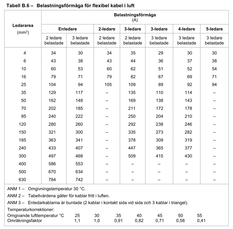

Här är en tabell för högre strömmar också. Där ser man t ex att en vanlig trefaskabel, femledare 6 mm2 klarar strömmar upp till 38 A.
  • Tabell över belastningsförmåga för flexibel kabel i luft, beroende på ledararea och antal belastade ledare, med temperaturkorrektioner.

Man brukar tumregelmässigt mena på att anslutningskablar mellan den fasta installationen (som aldrig får har mindre area än 1,5 mm2) och maskinen/apparaten ska vara max 2 meter, för denna tabell (och tumregeln att man kan gå ner ett areasteg jämfört med den fasta installationens area).
Men detta är tumregler, inte något skrivet i sten, men tumregler är bra, för då slipper man ju räkna, typ...
Jag skulle nog inte oroa mig över 2,3, eller 4 meter, men sen skulle jag börja fundera på om det inte är dags att gå upp ett steg i area (från tabellen i inlägg "2), men ännu hellre flytta anslutningspunkten närmare.
