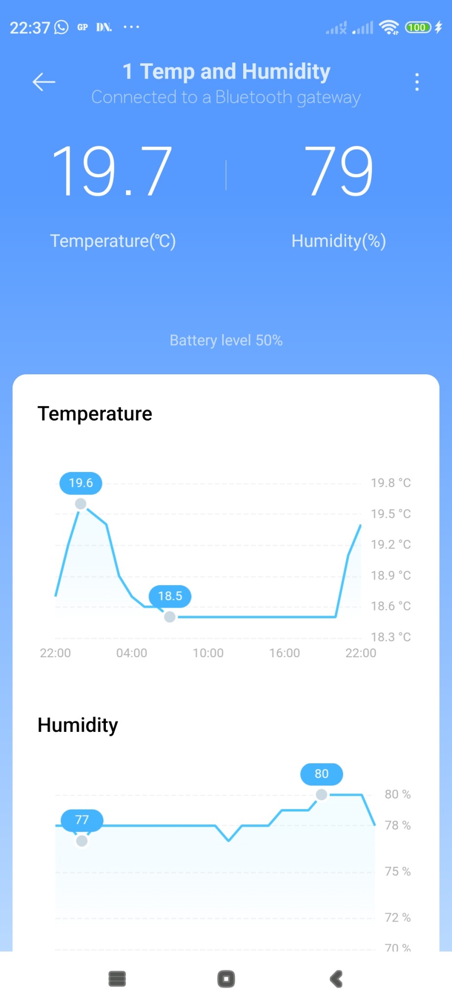

Själv ligger jag runt 80% i källaren men det är helt ok just nu.
