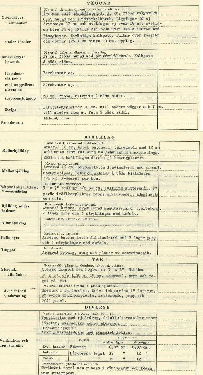

Hittade den tekniska beskrivningen från vårat hus (byggt 1952), har några frågor:
Om jag läser rätt så består ytterväggarna endast av ytong = blåbetong? Dvs ingen isolering alls? Har denna betong någon isolerförmåga av värde?
Det borde betyda då att det är inga problem att tillägsisolera från insidan? Bör man även då sätta en ångspärr eller kan jag skippa det?
Radonmätningen visade 210 bq, som vi gissar kommer från blåbetongen. Därför har vi funderat på att installera FTX. Tror inte huset är så tätt. Tanken är att vi tätar igen fönsterventilerna och byter tätningslister, men vi har inga planer på att byta fönster eller annat. Är det en god idé med FTX ändå, eller bättre med bara F-system? (bergvärme)

Bergvärmen värmer bra, men väggarna känns kalla. Att riva hela fasaden är inget alternativ, så därför funderar jag på att lägga på en 100mm isolering på insidan i de rum som ändå ska renoveras. Borde väl funka då det inte är något organiskt material i väggen? Har ju även luftspalt mellan betongen och teglet.Jonatan79 skrev:
Tänkte även tilläggsisolera vinden.
Huset är på 180 m2 + källare, har ej siffra årsförbrukningen.

Ångspärr innanför isolering är ju också bra mot radon.
· Blekinge
· 10 117 inlägg
Lättbetong har ungefär samma termiska egenskaper som trä. 15 cm lättbetong, som i det här fallet, motsvarar en 6 tum tjock timmer- eller plankvägg. Isoleringsförmågan är en tredjedel av mineralullens, motsvarar således här 5 cm mineralull. Väggens tyngd är däremot en tillgång, den skapar en värmeutjämnande förmåga som delvis kompenserar för den dåliga isoleringen. Förbättrad ventilation av FTX modell är säkert den bästa lösningen. Plastfolie på insidan kan bidraga till större täthet annars undviker man det i homogena väggar av denna typ. Det lär också finnas radontät tapet.
