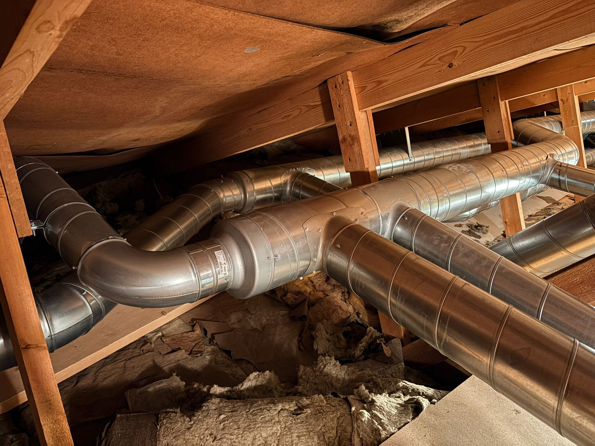

Jag har ventilation på kalvinden och jag sa från början till företaget att de skulle lägga 100 mm isolering. Nu har de tagit med 70 mm(Rockwool conlit fire mat e160) och försöker övertyga mig om att det räcker för kylan. Stämmer det verkligen?
  • En förpackning Rockwool Conlit Fire Mat E160 med information om tjocklek 70 mm, längd 3000 mm och bredd 600 mm.
  • Ventilationsrör under tak i ett vindsutrymme. Rörsystemet är omgivet av träbjälkar och isoleringsmaterial syns på golvet.
Långtifrån optimalt. Hade helst kört det dubbla
