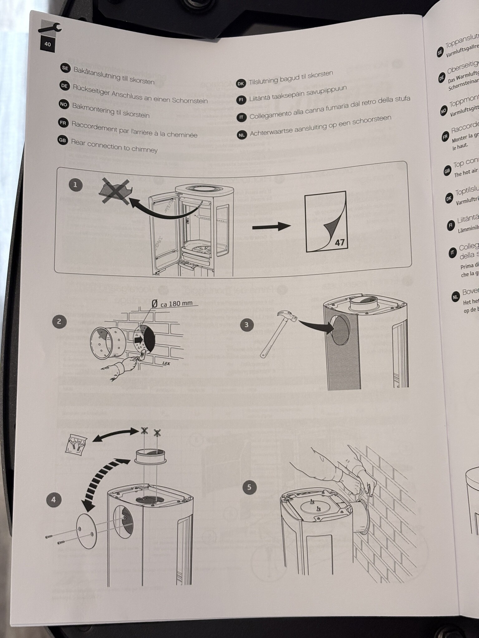

Hej! Vi ska installera en braskamin, en Contura 856 med bakanslutning, och är lite fundersamma kring instruktionerna. Det ser ut som att man ska plocka bort det som verkar vara en baffelplåt i toppen om man använder bakanslutning. Kan någon bekräfta att det stämmer?
Instruktionsmanual för braskaminen Contura 856 med steg för bakanslutning av skorsten.
På sidan 47 beskriver det bara hur man gör för att plocka ur plåten.

Jag tolkar det som att plåten med stosen och en täckplåt som täcker det hålet som inte ska användas byter plats med varandra enligt bild 4..
Det brukar vara det vanliga på kaminer som har flera val på vart skorstenen ska anslutas
Guzzi
Du tolkar det rätt, om man ansluter skorsten på toppen så fungerar den som en extra baffel för att få bättre verkningsgrad på kaminen, men om du bakansluter så kommer den att fungera som ett strålningsskydd för kokplattan på toppen så då får du bättre verkningsgrad om du tar bort den.
Du får ta ur vermiculiten så hänger den ovanför.
