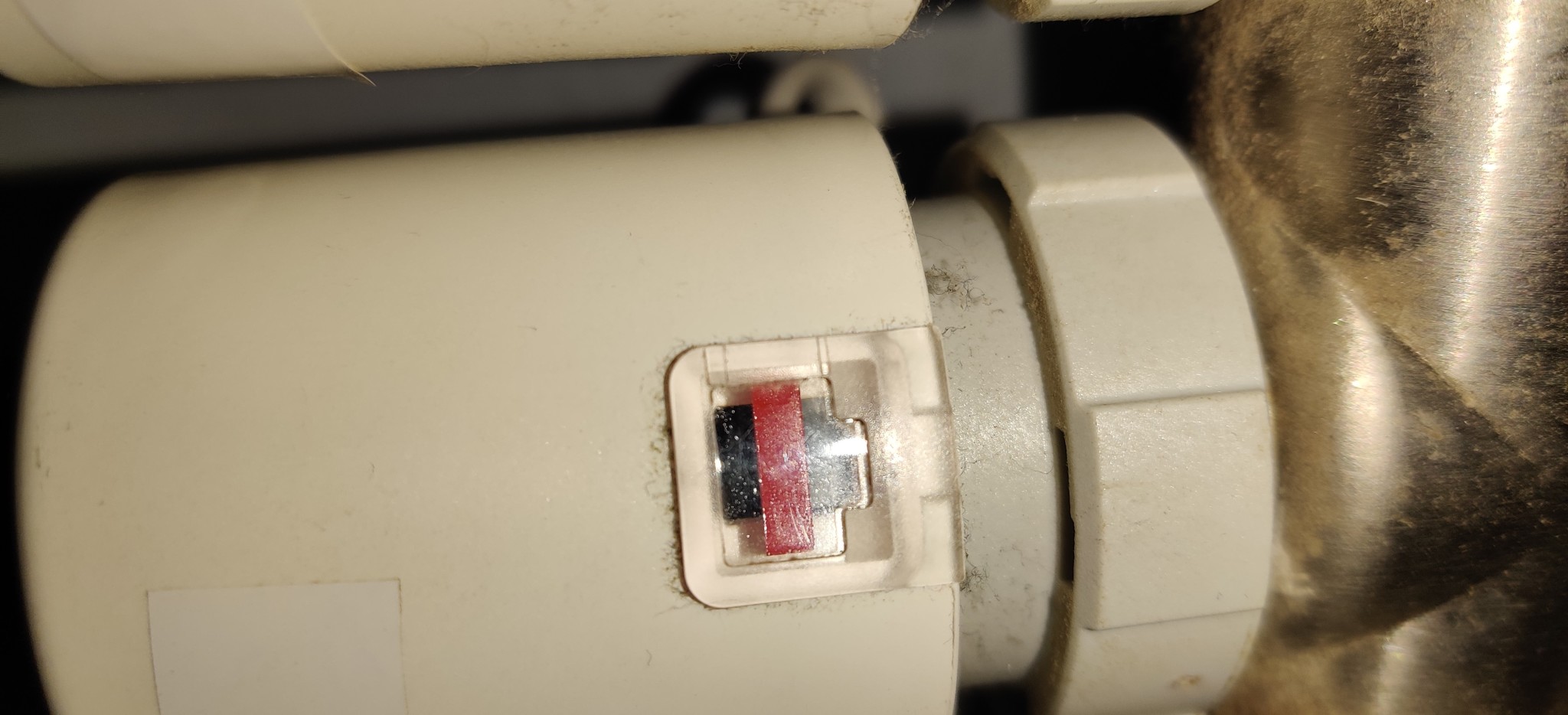

Verkar som dessa ger upp efter ungefär 10 år.
Har en exakt likadan med röd plast indikator som vägrar "gå upp"
Om man monterar av den och trycker på svarta delen i mitten underifrån så rör den röda indikatorn på sig, men den vekar inte fungera elektriskt från termostaten. Så frågan är om termostaten är dålig eller själva styrdonen, jag skulle gissa styrdonen då det är elektromekaniskt och termostaten är mest elektronik so brukar hålla mycket längre.
Ser ut som thermotech har bytt design på sitt styrdon:

Min har varit på MAX i två timmar nu och ser ut som i bilden, verkar inte öppnas.
Finns det något sätt att testa dessa för att veta om de lever eller inte? Med multimeter kanske? Ska de visa en viss resistans eller något om de funkar?
