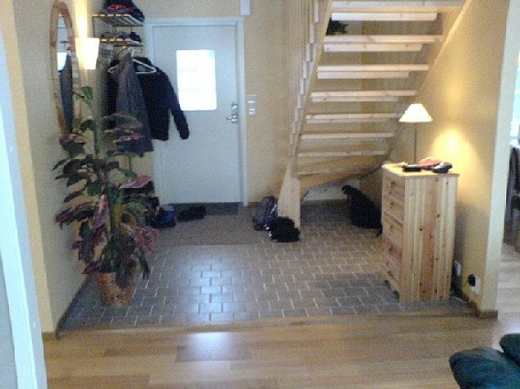

Tänkte bara kasta ut en liten fråga ang. el-buren golvvärme.
Det är nämligen så att jag har funderat på att lägga in golvvärme i hallen i samband med att jag tänkte lägga klinker där, problemet är ju bara att klickgolvet som ligger där idag är bara 7mm och klinkerplattorna jag tänkte lägga är ca.7mm också, så jag räknar med en höjdskillnad på max 3mm ink. kakel / klinkerfix.
Skulle jag dessutom lägga en golvvärmeslinga, armeringsnät och flytspackel blir det ju runt 10-15mm till, och jag vill ju INTE ha ett "trappsteg".
Eftersom undergolvet är 22mm spån, så har jag nu börjat fundera på om man inte kan fräsa spår i spånskivan med överhandsfräsen 6mm brett och 6mm djupt och sen lägga i kabeln i dessa (som vattenburen golvvärme)..?
Om någon vet att detta skulle fungera, måste man då flytspackla över detta innan man lägger klinker och minsta tjocklek på detta isf..?
Storleken på mina klinker plattor kommer att bli 300x600mm eller 300x300mm.
PS. Enklast hade ju varit att byta ut klickgolvet mot ett riktigt 14mm golv, men detta är inte att tänka på i dagsläget då det handlar om ca.90kvm golv att byta ut isf.
Bilden är lånad från internet och är INTE vårt hus men ett likadant.
Mycket tacksam för svar // Patrick.
