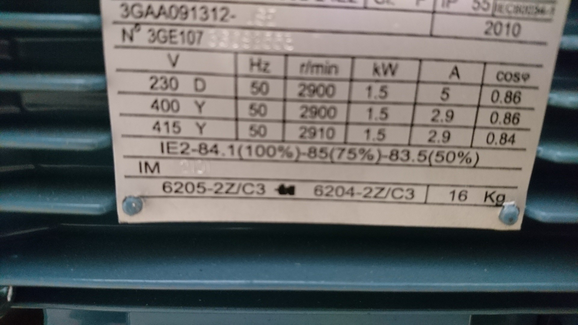

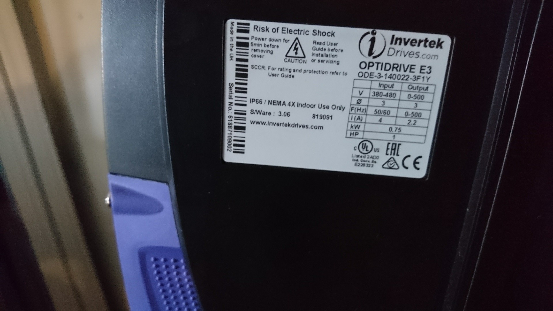

Jag har alltså en slipmaskin som drivs av en 1.5 kW, 2.9A, 50Hz motor som varvtalstyrs mha en frekvensomriktare som matas med 3-fas. Nu såg jag precis till min förvåning att omriktaren som levererades med maskinen är specad till 0.75 kW och 2.2A. Jag noterade att det inte gick att ställa in A i parametrarna till mer än 2.2 innan (och fick besked i en annan tråd att detta inte spelade någon roll), men jag kunde ställa in motoreffekten till 1.5 kW i omriktarens parametrar. Vad har detta för betydelse egentligen att omriktaren är specad till 0.75 kW i "motor output"? Motorn snurrar och så, men? Blir det så att jag bara får ut max hälften av de 1.5 kW motorn är kapabel till när jag kör slipen?
Etikett på frekvensomriktare för slipmaskin med specifikationer på 0.75 kW och 2.2A output.
Etikett på elektrisk motor som anger specifikationer: 1.5 kW, 2.9A, 50Hz, och olika spänningar.
