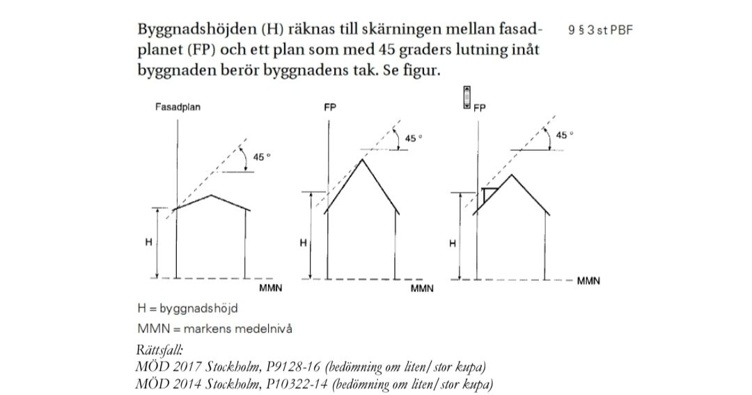

Så här står det i plan bestämmelserna från 60-talet.
• får byggnad uppföras med högst
en våning och till högst 3,2 meters höjd.
Var på huset räknas dessa 3,2 meter? Högst upp vid skorsten eller där taket börjar?

Höjd från marknivån vid fasaden upp till taket.
Eller oftast mätt från medelmarknivån upp till taket. Men är taklutning över 45° blir det lite special. Då mäter man från nocken i 45° vinkel utåt och där linjer korsar panelens lodräta linje mäta byggnadens höd.
Om maximal nockhöjd inte anges brukar alltid tillåten taklutning anges.

Detta skall, om jag minns rätt, tolkas som byggnadshöjd.
Illustration av byggnadshöjd mellan fasadplanet och 45-graders lutande plan som berör taket, visar tre olika byggnadsprofiler.
Stort tack för mycket utförligt svar
