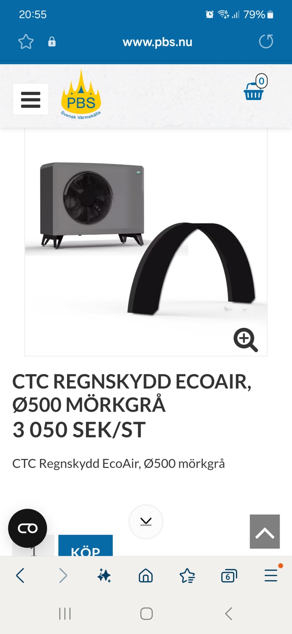

Då jag ställde upp den i slutet av november och inte var intresserad av börja gjuta något då så borrade jag 4st markskruv och en lite plattform av tryckat.
Om det ger någon skillnad i ljud vet jag inte.
Däremot så tycker jag att du ska pruta med en "keps" till utedelen.
Märkte när det var kallt ute så rann det ner i fläkten så det blev istappar som förde oväsen.
Fick reda på i efterhand att det tydligen ska finnas något att sätta på så det inte kan droppa ner.
Jag bygger nog ett tak istället.

Tak är nog inte fel, men den mesta isen som blir, är nog vattnet som blir vid avfrostningen, 1 meter under är inget ovnligt och har byggt in VP som en glasiär.H Henrik 75 skrev:Då jag ställde upp den i slutet av november och inte var intresserad av börja gjuta något då så borrade jag 4st markskruv och en lite plattform av tryckat.

En utedel ska stå på en betongplatta som är 100 mm tjock.T Torbjörn Ram skrev:Har en fråga om buller. Vi är i färd med att byta värmesystem. Efter många år med pellets är vi sugna på en CTC Värmepump. (Utedel EccoAir 610 M. Inomhusmodul EcoZenith i255 L) Problemet är att det mest ”logiska” stället att montera utedelen är utanför vårt sovrumsfönster. Är det fler som har samma typ av CTC o som vet hur mycket den låter?? Är det helt galet att montera pumpen där? Det skulle eventuellt gå att sätta den på något annat ställe men inte utan en massa xtra o dyr rörmontering. Nyfiken på era reflektioner.
