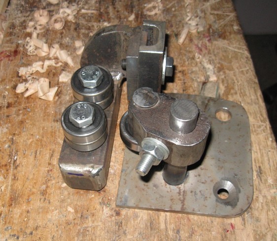

Såhär blev nedre styrningarna.
I morgon skall jag kapa loss och byta tappen som bakkantshjulet sitter på. Det blev nämligen för lös lagerpassning. En ny tapp är redan svarvad. Efter det är allt det mekaniska färdigt på bandsågen så jag får börja putsa och måla alla nya delar.
