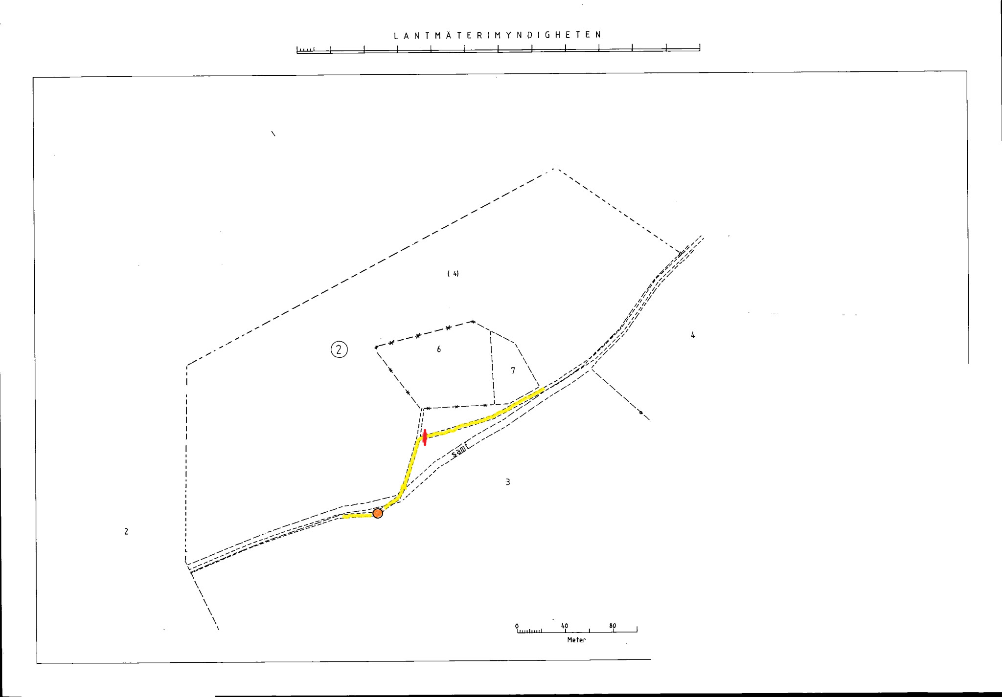

Jag har nu tagit fram kartan från avstyckningen 1998, men modifierat några gränser som inte har betydelse för frågan, för att detta inte ska gå att känna igen så lätt, eftersom ärendet är så extremt laddat för alla inblandade. Dragning av vägen, samt fastighets- och tomtgränser av betydelse har jag inte ändrat. GA-vägen kommer nerifrån vänster och slutar vid den orangea ringen som jag ritat ut. Den gula randen markerar den fortsatta nuvarande vägen, och vägbommen sattes upp vid den röda linjen, men är alltså f n nerplockad, men fastighetsägaren av nr 6 avser sätta upp den igen, antagligen på samma ställe. Hans tomt är markerad med streck och x, all bebyggelse på fastigheten ligger innanför tomtgränsen, och genomfarten till skogen (till höger i bild) går således utanför tomten och byggnaderna. Den omstridda vägen gör en krok in på vår mark (nr 3) efter att GA-vägen slutar, och viker sedan in på fastighet nr 6 (i kartan står det en inringad siffra 2 för fastighet nr 6). Den som sålde från början var nr 4, vilket alltså skedde 1998.
Som ni ser står det "samf" på en annan vägsträckning på drygt 100 m. Denna väg är den oskiftade vägen och finns oförändrad på kartor sedan 1888. I verkligen finns inte den vägdragningen, inte ens på flygfoton från 1960. Det är den som jag kallade för "ko-stig" i mitt första inlägg. Vi har tolkat detta som att samf-vägen förbättrats och delvis fått en annan sträckning 1975, men att den aldrig upphört att gälla.
Det är en tolkning som saknar lagstöd. En samfälld väg som har tillkommit vid t ex laga skifte är lokaliserad till den plats där den låg och brukades vid upplåtelsen. Den ligger därmed kvar juridiskt där den ursprungligen beslutades dras fram. Delägarna som samfällt äger vägen förvaltar den idag genom delägarförvaltning enligt samfällighetslagen. De har alltså alla möjligheter att sätta den gamla vägen i bruk igen. Men de får inte ta annan mark i anspråk för vägen utan förrättning och beslut av Lantmäteriet.A Annaet skrev:Som ni ser står det "samf" på en annan vägsträckning på drygt 100 m. Denna väg är den oskiftade vägen och finns oförändrad på kartor sedan 1888. I verkligen finns inte den vägdragningen, inte ens på flygfoton från 1960. Det är den som jag kallade för "ko-stig" i mitt första inlägg. Vi har tolkat detta som att samf-vägen förbättrats och delvis fått en annan sträckning 1975, men att den aldrig upphört att gälla.
Det är de yttre streckade linjerna som markerar fastighetsgränserna för nr 6, det ligger också en liten fastighet (7) omgiven av 6.Claes Sörmland skrev:
Ja, det stämmer att vägen går över 6s mark och att bommen satt där vägen gick över 6 mark.
