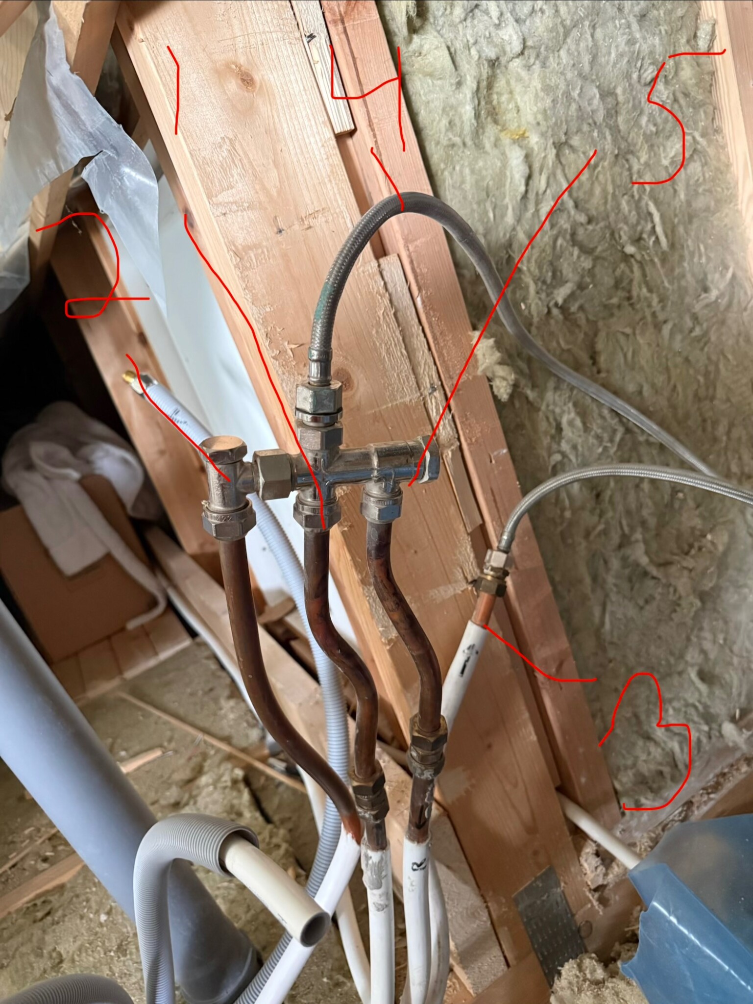

Först en överblick över hur det befintliga (innan renovering) ser ut. Ovanvåningen har två rum, en handdukstork samt att en slinga går ner till vattenburen golvvärme i ett tillbyggt uterum nere (ja, man har lånat värme från slingan uppe). Se bild.
1. Inkommande vatten från den första radiatorn i ett av sovrummen
2. Vatten ner till golvvärme i uterummet
3. Retur från uterummet och till handdukstork
4. Handdukstork
5. Vidare till sista sovrummet på ovanvåningen.
Det som tillkommer: efter tillbyggnad får vi ett rum till och jag vill lägga till en radiator.
Övrig info: Vi har bergvärme och en shunt styr flödet till ovanvåningen. Uterummet blir ordentligt isolerat efter renovering (samma som övrigt hus) så framöver borde inte den slingan kyla ner vattnet (vilket det gjort tidigare).
Hur ska jag tänka? Vad ska jag behålla? Behövs det här kopplet även framöver eller kan jag sätta direkta kopplingar mellan alla slingor? Kan jag sätta dit något som kan styra flödet mellab de olika slingorna? Var i slingan ska jag isf sätta de olika radiatorerna/golvvärme/handdukstork?

En skiss över hela värmesystemet skulle underlätta.
Att gå in och ändra i en enrörsslinga är inget man gör i en handvändning, utan man behöver "räkna" på det så att det blir tillräckligt med värmeenergi till varje enhet/rum.
En enrörsslinga har normalt 3-5 värmeavgivande enheter. Totala difftemperaturen över en enrörsslinga bör nog ligga på 10-15⁰
Så som golvvärmeslingan och handdukstorken är kopplade är felaktigt, det är en klåpare som har gjort det, en som inte har någon koll.
Varje radiator/handdukstork/golvvärmeshunt ska ha sitt egna enrörskoppel.
När man blandar radiatorer/handdukstorkar och golvvärme så bör("ska") det finnas en golvvärmeshunt mellan radiatorkretsen och golvvärmeslingorna.
Det är med hjälp av förinställningen i enrörskopplet som man justerar in delflödet till varje enhet så att det blir "jämn" temperatur mellan rummen.

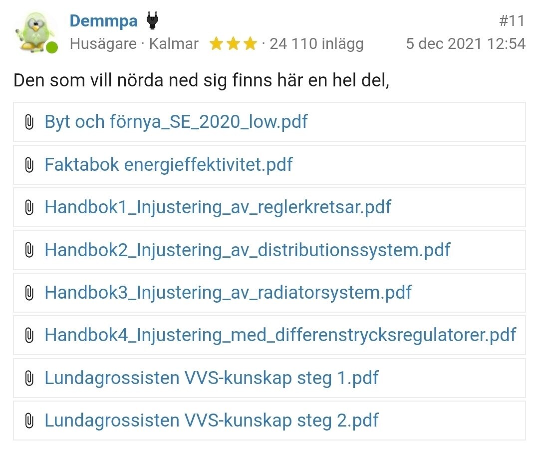

I följande inlägg finns det några dokument angående injustering av värmesystemet
https://www.byggahus.se/forum/threads/dra-ner-bergvaermepannans-elfoerbrukning.437257/#post-4508446

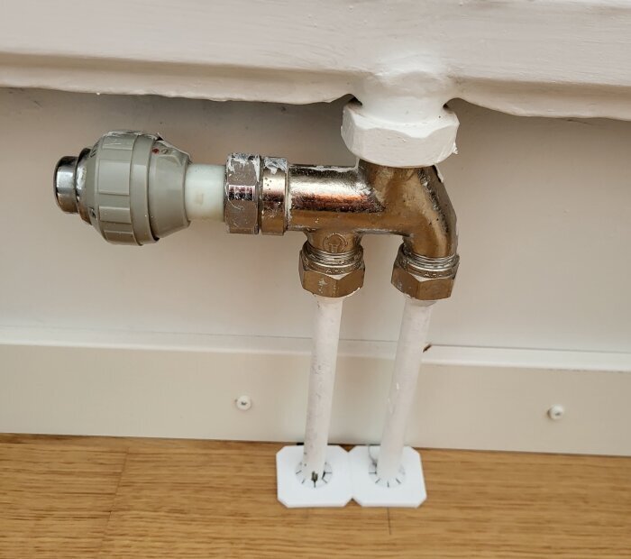

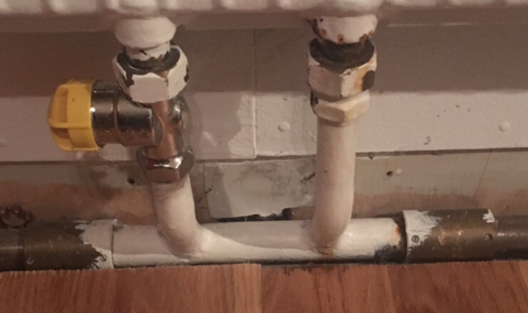

Kan väl tillägga att man kan ha Ett-rör system på två olika sätt. Antingen som dom flesta verkar ha, en slinga som flödar och där du har ett tillopp och ett frånlopp från radiatorn. Flödet ställs med justering.
Annars har vissa som jag har det, en slinga som cirkulerar och en klack i det flödet som skickar upp en viss mängd vatten till radiatorn. Anslutningen är ett rör med inbyggt till-frånlopp. Ev strypning finns endast i termostaten. Klacken sitter där i flödet och är ej justerbar. Jag upplever att denna lösningen faktiskt fungerar väldigt bra. Bortsett från att klacken riskerar att nötas bort med tiden och att du behöver Specialradiatorer för att kunna ansluta.

Om jag tolkar dig rätt så kan jag behålla det här kopplet för att styra handdukstorken (och hantera det som en till radiator) men någonstans mellan de olika radiatorerna sätta in en shunt innan den slingan går till golvvärmen?

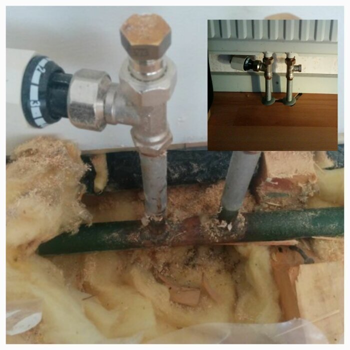

Huvuduppbyggnaden av ett enrörssystem är på samma sätt oberoende vilka delar som ingår.Dr Benz skrev:

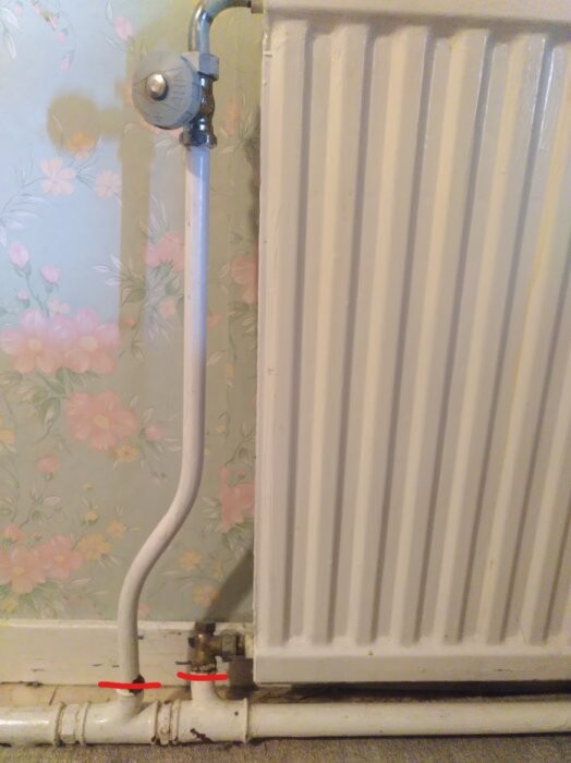

Vid ett enrörssystem så är det ett delflöde som går via radiatorn resten av flödet i slingan går via bypassen.
De första enrörssystemen byggdes med extern bypass med fast strypbricka, sen började det komma enrörskoppel som då hade fast strypning, det är inte förrän på typ (70-/)80-talet som det kom enrörskoppel med justerbar strypning i bypassen.
Här nedan är alla olika konfiguration av enrörssystem:

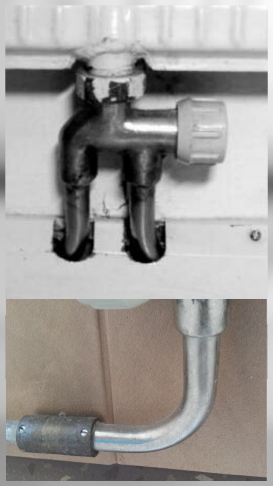

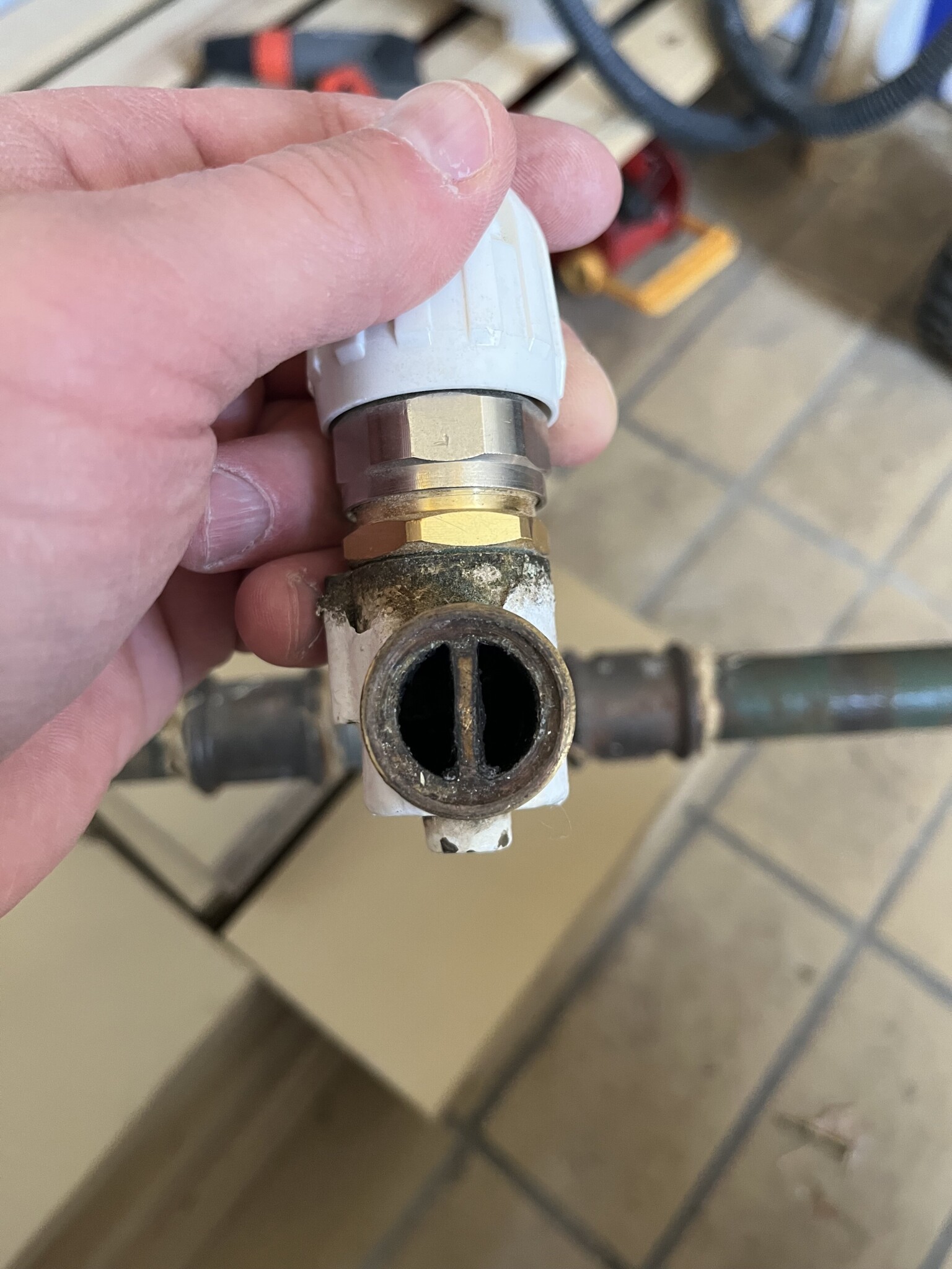

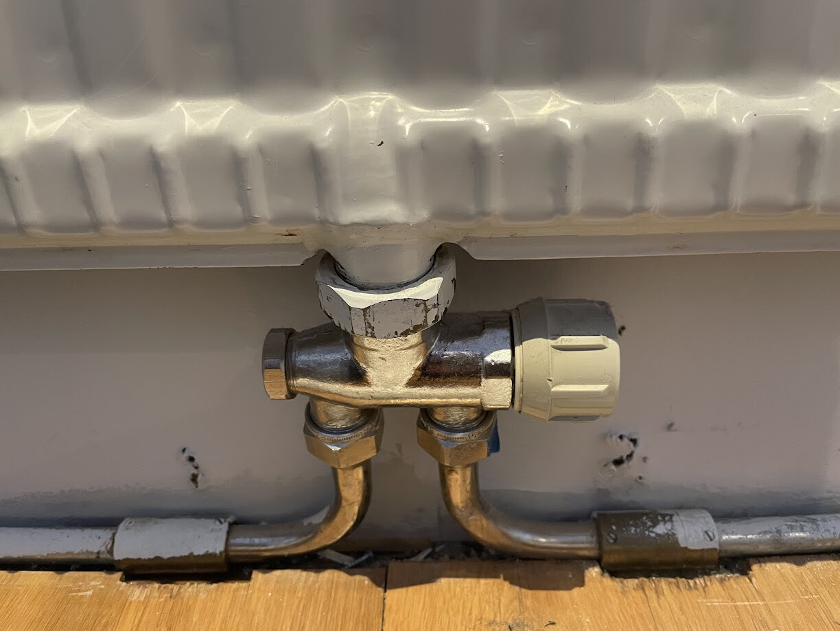

Du har en fast strypning i bypassen som sitter i det vågräta röret precis där det lodräta röret med två kanaler i sig ansluter till det vågräta röret.Dr Benz skrev:
Funktionen hos dig är exakt samma som de fyra första bilderna i mitt inlägg, enda skillnaden är att det är två kanaler i det lodräta röret, framledning & retur.
Mina tre sista bilderna har också två kanaler I anslutningen till själva radiatorn, de ser i änden exakt ut som din sista bild.
Här är en bild på ett antal etthålsventiler:
För att en etthålsventil ska fungera så måste det sitta ett instickrör/stigarrör i radiatorn så att framledningsvattnet släpps en bit ifrån returutloppet. Detta insticksrör var på tidigt 70-tal gjort av någon slags plast.

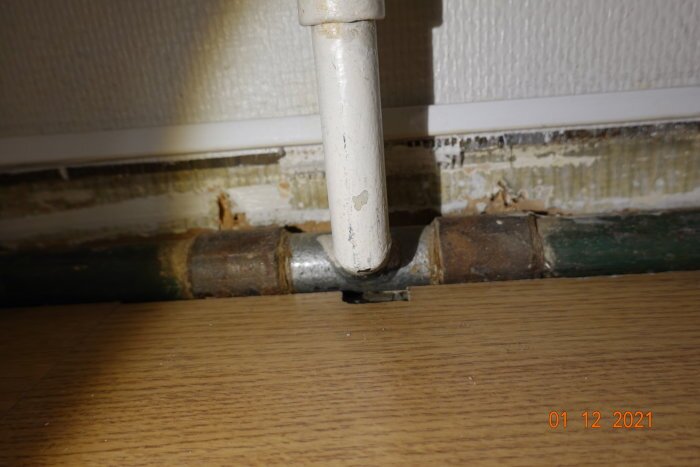

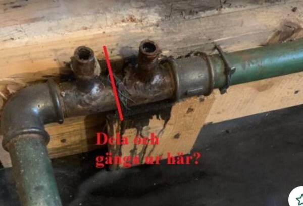

Om du ska ha kvar aktuella kopplet på bilden beror bl.a. på hur det ser ut vid handdukstorken.D Douglas029 skrev:Det finns ingen uppdaterad skiss. Både handdukstork och golvvärmeslingan till det tillbyggda uterummet är adderat senare än när huset byggdes.
I det stora hela så tolkar du mig rätt. Men det beror också på hur mycket värmeenergi som kommer att behöva plockas ut ur enrörsslingan. Det kan vara så att det behöver göras en ny enrörsslinga för att det inte ska bli för stor difftemperatur över hela slingan.
