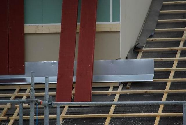

Om det ska vara korrekt utfört så borde det i första hand sitta ett bleck innanför ytterpanelen och under takpannorna. Typ som i den här bilden:
Installation av ett bleck under takpannorna och ovanför ytterpanelen på en husvägg under konstruktion.
Har inte orsakat problem vad jag vet, var med i besiktningsprotokollet och jag kommer behöva byta ut panelen där den sitter. Tänkte om jag isf skulle göra det rätt när jag ändå är igång
Ok. Då är det lika bra att göra rätt då. Det viktigaste är som sagt var att underlagstaket fortsätter upp på väggen. Antingen genom att duken fortsätter upp eller att det sitter en ståndskiva där.

Rekommendationen om jag kollar på din bild är att montera blecket först, där det ska vara och sedan panelen ovanpå?

Hur är det egentligen tänkt att den översta pannraden ska sättas fast där? Den kan ju inte ligga med sina "klossar" mot bärläkten när plåten täcker läkten. Ska de skruvas?
