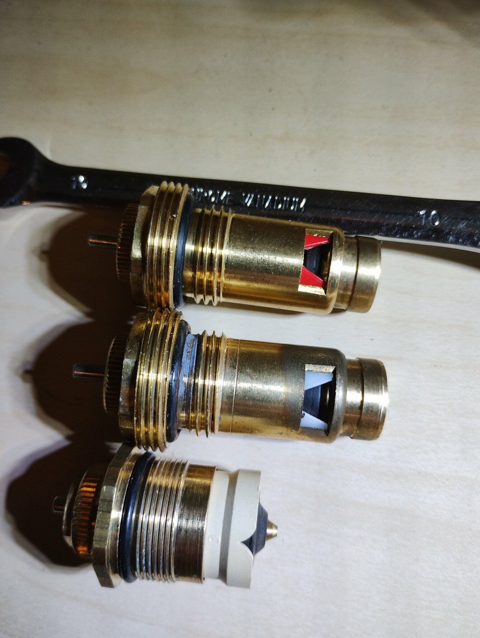

Demontera packbox - Purmo Thermopanel V4 (möjligen en idiotfråga...)
Jag har satt in Purmo Thermopanel V4 element och ska göra förinställningen på alla element, men, hur fasiken får man loss packboxen?
Jag har köpt in Purmo Förinställningsdon FV4 (RSK 6606483) där jag tolkar dess instruktionsmanual som att man ska kunna nyttja baksidan av nyckeln (Handverktyg F, rsk 6606481) för att skruva loss packboxen. Men... packboxen på elementet har ingen mutter / sexkantsfäste utan mer en massa splines / småtaggar (likt cyklars vevlager och bakdrev har).

Den nyckeln är till gamla TIF-insatsen, du har nya FLA-insatsen,
https://www.purmo.com/public/prod/b...rmopanel-knna-igen-de-olika-insatsernav11.pdf
Hur man får ut packboxen på FLA-insatsen vet jag ej, den behöver ej tas bort för att ändra förinställningen.

Fabriksnya ventiler/insatser brukar levereras fullt öppna.
Jag har inte haft nöjet att leka med dessa insatser så jag kan inte utifrån bilden säga om de är fullt öppna.
Men eftersom ventilerna behöver injusteras inför/vid driftsättning för att kunna få så bra driftekonomi som möjligt så behöver du i alla fall ha alla tre injusteringsnycklarna.
På bilden tror jag att alla ventiler är fullt öppna, utan förinställning.
TIF var ganska lätt, den vita plastkjolen går att snurra för hand.
Dom andra FLA V1 och V2 köpte jag verktygen till, vit och svart nyckel, för att konstatera att den V-formade öppningen är fullt öppen. Vrider man blir hålet mindre.
