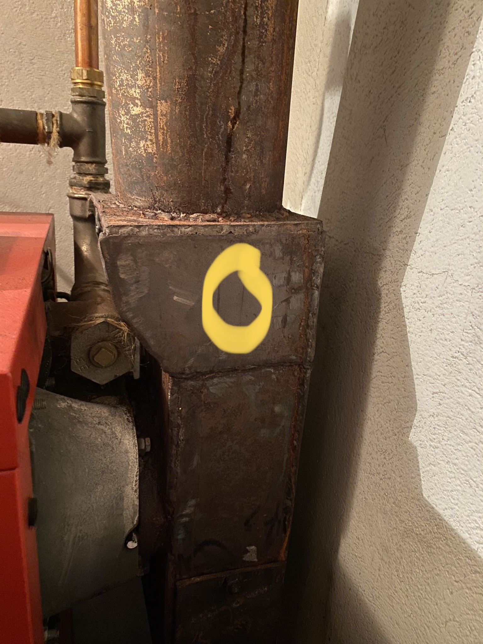

Angående rökgastermometern så har jag fått tipset att montera den här, vid gul markeringen:
Det jag undrar hur det blir vid sotning? Ska man behöva plocka ur den varje gång det skall sotas så att den inte skadas?
Läste på andra sidor att vissa har monterat den högre upp på skorstensröret för att se graderna just i skorstenen.
Nån kollade med termometer i toppen av skorstenen för att se vad gaserna höll ur den.
Var är bästa stället att montera den?
Hade det funkat med en infraröd termometer?
