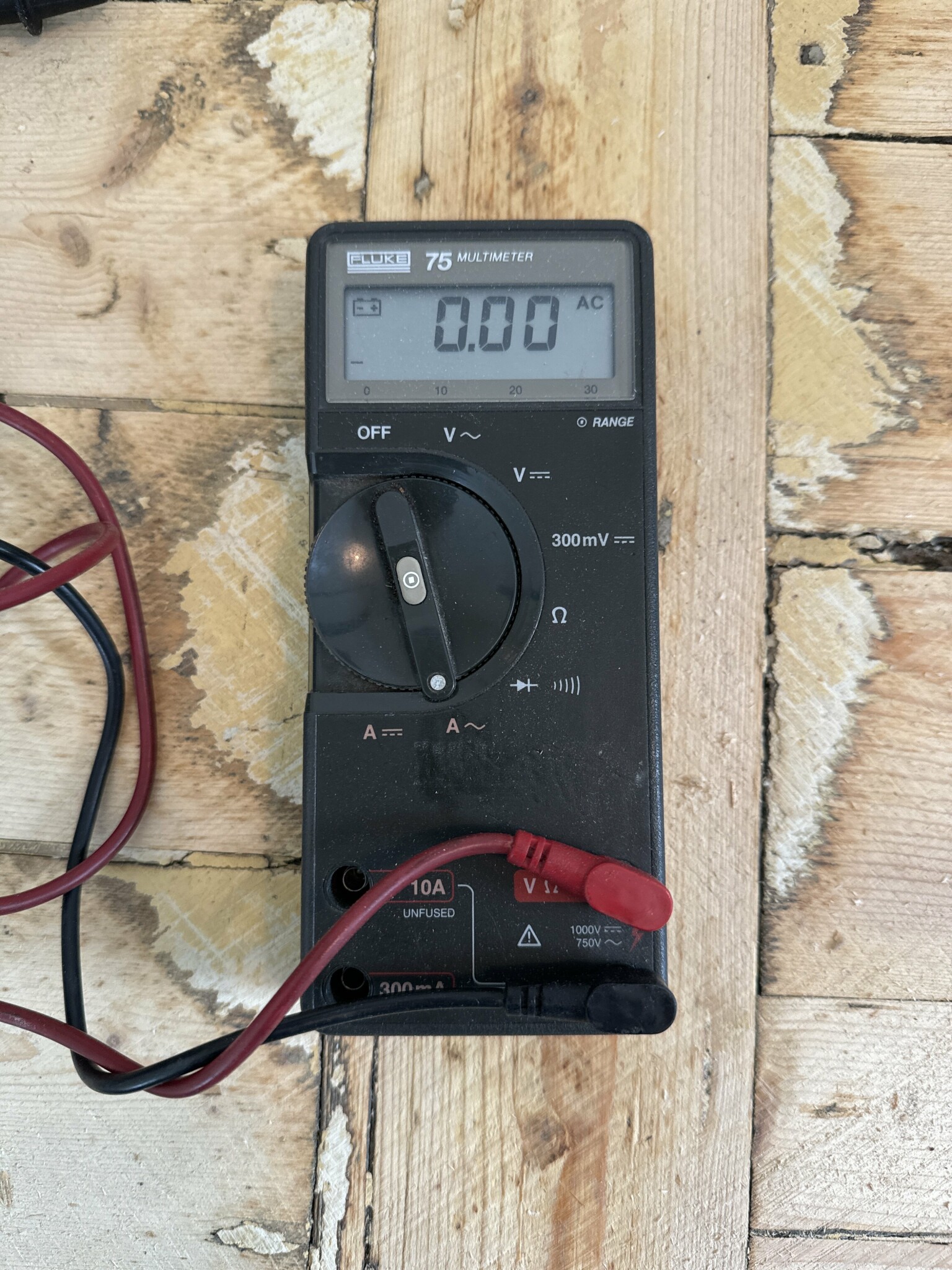

Elkabel kan vara lurigt, det kan vara en strömbrytare före sp mätning ger bara "status quo", följ upp vart den tar vägen och ta bort den i sin helhet , skulle inte detta gå så offra en dosa och avsluta eländet med
M mojjen skrev:Högst troligt är den inte inkopplad med tanke på hur den är klippt och lämnad. Men man skall ändå alltid testa. Fota din multimetet så kan fu få tåf hur fen skall ställas in. Den har sannolikt ett område som hete AC. Den skall stå på ett värde över nen närmast 240v, tex 500v. Sen sätter du en spets på varje kapelända. Gårr mätaren upp till 220-240v så är den spänningssatt. Händer inget så är den inte inkopplad. Du kan ju sticka in spetsarna från multimetern, i ett vägguttag så ser du att den ger utslag.
Hade en snarlik kabel i kåken från 1928, det var kabel till trådradio. Misstänker att den blev föråldrad och urkopplad nån gång på 60talet.B Blaster86 skrev:Har ett hus från 1921 som jag har tagit bort en ”tom” utbyggnad i ett av rummen på övervåningen, som är vid kattvinden. I en av väggarna satt en gammal metall kopp dit en gammal elkabel gick. Den var avklippt och satt där i koppen. Ser ut som två koppartrådar och isolering runtom. Utanför den sitter ett hölje av metall, troligen bly eller annan lättböjd metall.
Nu undrar jag kring hur jag tar reda på om den är elförande, och utifrån detta hur jag säkrar den så att den kan byggas in. Planen är att sätta upp nya gipsskivor för att göra väggen homogen. Kan nämnas att all el dragits nytt av tidigare ägare för ett par år sedan

Nja. Instrumentets vred är inställt på strömmätning men mätpråbarna är anslutna för spänningsmätning. Så det kommer inte visa / hända någonting alls.E elmont skrev:
Men om mätpråben varit ansluten mellan antingen 300mA eller 10A uttaget och com.
Då hadde det hörts.

Hej! Egen erfarenhet: *Ska* vara urkopplad, ja om det är rätt gjort. Har själv varit med om att hitta en avklippt kabel i en vägg som revs. Den var spänningssatt.PGOH skrev:
Instrumentet på bilden är en kvalitetsinstrument från Fluke med automatisk mätområdesanpassning typiskt slutet av 1980-tal - väldigt bra instrument på sin tid och användes även på företag.
Men som redan sagt är ratten ställd fel när man skall mäta spänning - det skall så på 'V' i kl 12:30 resp. kl 13:30 och prova båda lägena med V då den med V~ mäter växelström typ mäta i vägguttag och den med liggande horisontella streck mäter likström och pulserande likström vilket typisk är när man mäter spänning i bilar och på 12/24 Volt. - läget kl 14:30 med '300 mV och liggande sträck' är för att mäta låga likströms-spänningar.
Man mäter både likström och växelström när man har med okända kablar att göra med.
Men ett gott råd - det är aldrig bra att mäta på något när batterisymbolen lyser, just för att batteriet är urladdat då en del instrument - speciellt de billigare digitala multimetrarna, kan börja mäta rätt mycket fel ganska fort när batterisymbolen syns.
det sitter 9V batter i dessa instrument
Du ska ställa vredet på det V som är bredvid OFF. Den vågen bredvid V:et betyder AC (växelström) medans symbolen bredvid det andra V:et betyder DC (likström). Du vill mästa spänningen (Volt). På bilden är den inställd på att mäta strömmen/förbrukningen (Ampere).
Om du får 0V när du mäter kan du prova att rycka i kabeln och lyssna efter vart den tar vägen. Det kanske finns en vind ovanför som du kan krypa upp i och leta efter vart röret tar vägen? Annars kan du öppna upp doslock och titta om det finns trådar som ser ut som denna kabeln och försöka avgöra om det är samma.
Går inte något av detta bör du göra som någon sa, sätta i kabeln i en dosa och isolera änden, gärna då skala upp och sätta klämmor på.
Tror du har rätt. Jag gräver inte upp manualen på den nu. Rätt metod för att mäta spänning: Först, ställ vredet på V, den med en liten våg efter. Sen: Kontrollera att röd och svart tåt sitter i samma uttag som visas på bilden och ingen annanstans. Sist: Kabeln är *sannolikt* bortkopplad men tro kan du göra i kyrkan. Utgå från att den är spänningsförande. I det här fallet hade jag inte litat på höljet heller (dålig isolering). Att mäta på en avklippt ände är pillrigt och inte helt ofarligt. Kan du hitta den andra kabeländen? Om inte hade jag gjort så här: Var inte ensam när du gör det. Var utvilad och koffeiniserad. Gräla inte med någon. Ha skyddsglasögon och handskar. Sätt den ena spetsen på kabeln från mätinstrumentet på den ena lilla kopparytan och den andra på den andra kopparytan. Se upp så att spetsarna inte rör vid varann, du kan ha otur och skapa kortslutning = blixt och annat dåligt.P PNI skrev:

Bra poänger alltihopa! 9V-batterier är lätta att hitta i butik.X xxargs skrev:Instrumentet på bilden är en kvalitetsinstrument från Fluke med automatisk mätområdesanpassning typiskt slutet av 1980-tal - väldigt bra instrument på sin tid och användes även på företag.

Det där är en riktigt bra multimeter. Var rädd om den!
