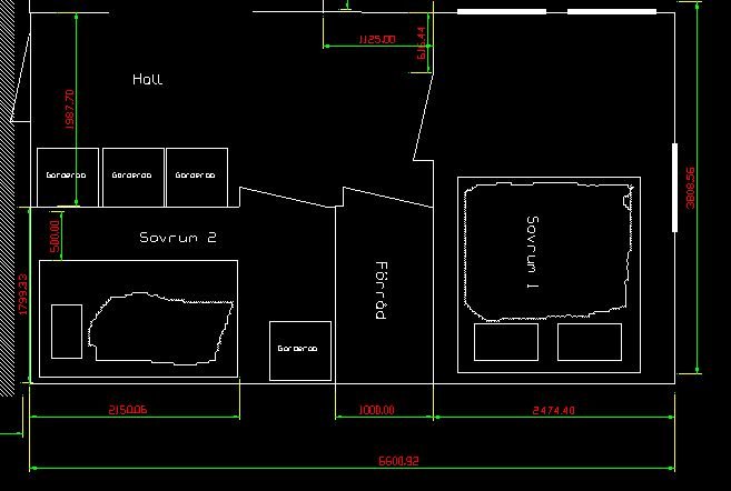

Ska till att börja läggning av furugolv i stugan,
Golvet är 33x210mm (har jag för mej) ska läggas direkt på golvreglar.
Stugans mått är ca 3,6x6,5m
står kallt största delen av året, och vinter tid blir det uppvärmning ca 1ggr/mån
Tanke lutar åt att lägga det flytande pga att golvet kommer att svälla/krympa i och med årstiderna
Planlösningen kommer att bli ungfär så här:
Risken som jag ser är innerväggarna,
tänkte lösa det så här:
innerväggen som går längs med sovrum 1 och förrådet blir ganska exakt mitt i stugan.
Den plankan som väggen hamnar på tänkte jag skruva, resten limmas så det kommer att kunna expandera åt båda hållen.
sedan väggarna som är mellan sovrummen och förrådet
skimsas upp lite så det inte ligger dikt an mot golvet, och någotslags underlagsfoum under regeln för väggarna så det tätar och kan röra sej och skruvas i ytterväggar och på plankan i mitten.
Vet ej om jag om det kommer funka bra, där av mitt inlägg här, vad tror ni?

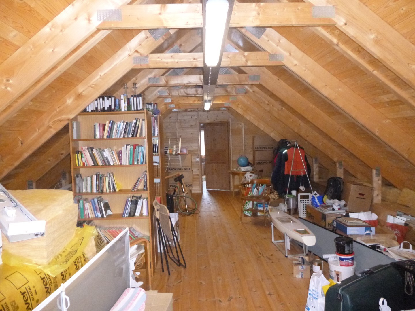

Vi har FURU GOLVTRÄ B-KVALITE 26X190 MM ÄNDSPONTAD 149:-/M2
http://www.gsbyggvaror.se/?page=product&category=25&product=395#product
på vår vind, som är förråd + ett enkelt gästrum. Golvet är obehandlat.
Temperaturen varierar väl mellan 0°C och 20°C, och jag kör en avfuktare ibland på vintern, för att RH inte skall gå över 70%.
Det blir aldrig några springor i golvet, och det är riktigt snyggt för sitt pris!

Skruvade golvet på golvbjälklaget och drog fast innerväggarna i furugolvet.
Har även byggt ut med 12kvm kök och gjorde likadant där med.
