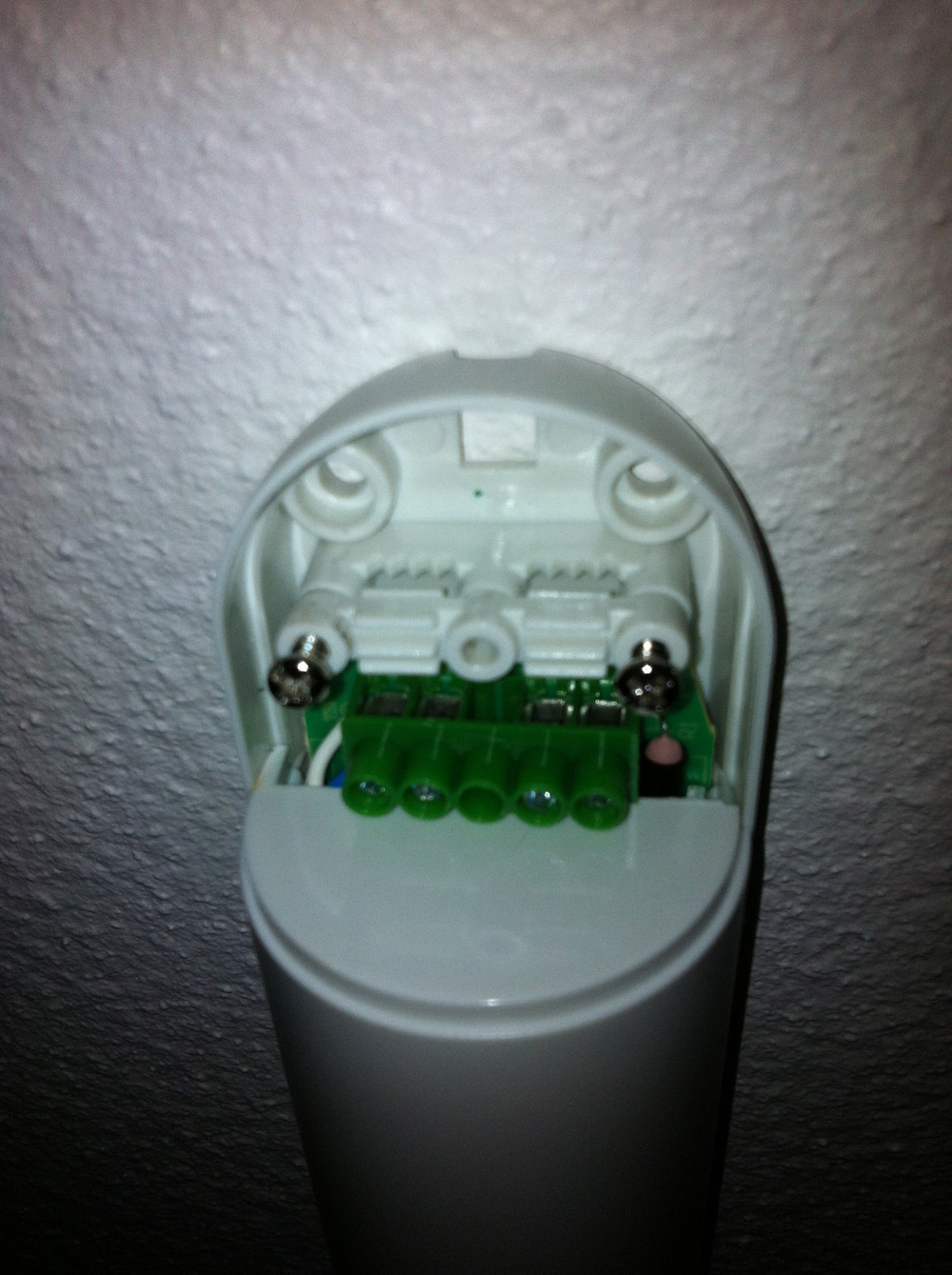

Jag undrar ifall någon vet hur jag ska koppla in mitt nya spotlight-skensystem.
Jag har en blå och en grön sladd som kommer från taket. Den gulgröna (jordade) har elektrikern som varit här isolerat så jag antar att den inte behövs.
Bilden visar änden av skensystemet (transformatorn) och det finns fyra ingångar varav ingen är märkt med någon bokstav eller symbol.
Vet någon i vilket av dessa fyra ingångar den blå och den gröna sladden ska kopplas in?

Som bilden visar sitter anslutningarna parvis, den mittre saknar bleck och skruv.
Jag skulle gissa att det är gjort så för att enkelt kunna koppla vidare till annan armatur.
Dvs den blå ska in på ena sidan, och den gröna på den andra sidan, dvs på varsin sida av den tomma mittersta anslutningen.
Men på bilden framgår det inte tydligt att det är så, kontrollera i din manual/ installationsanvisning.

Borde inte ett spotlightsystem med skena jordas?
Skenan är väl alltid av metall?
