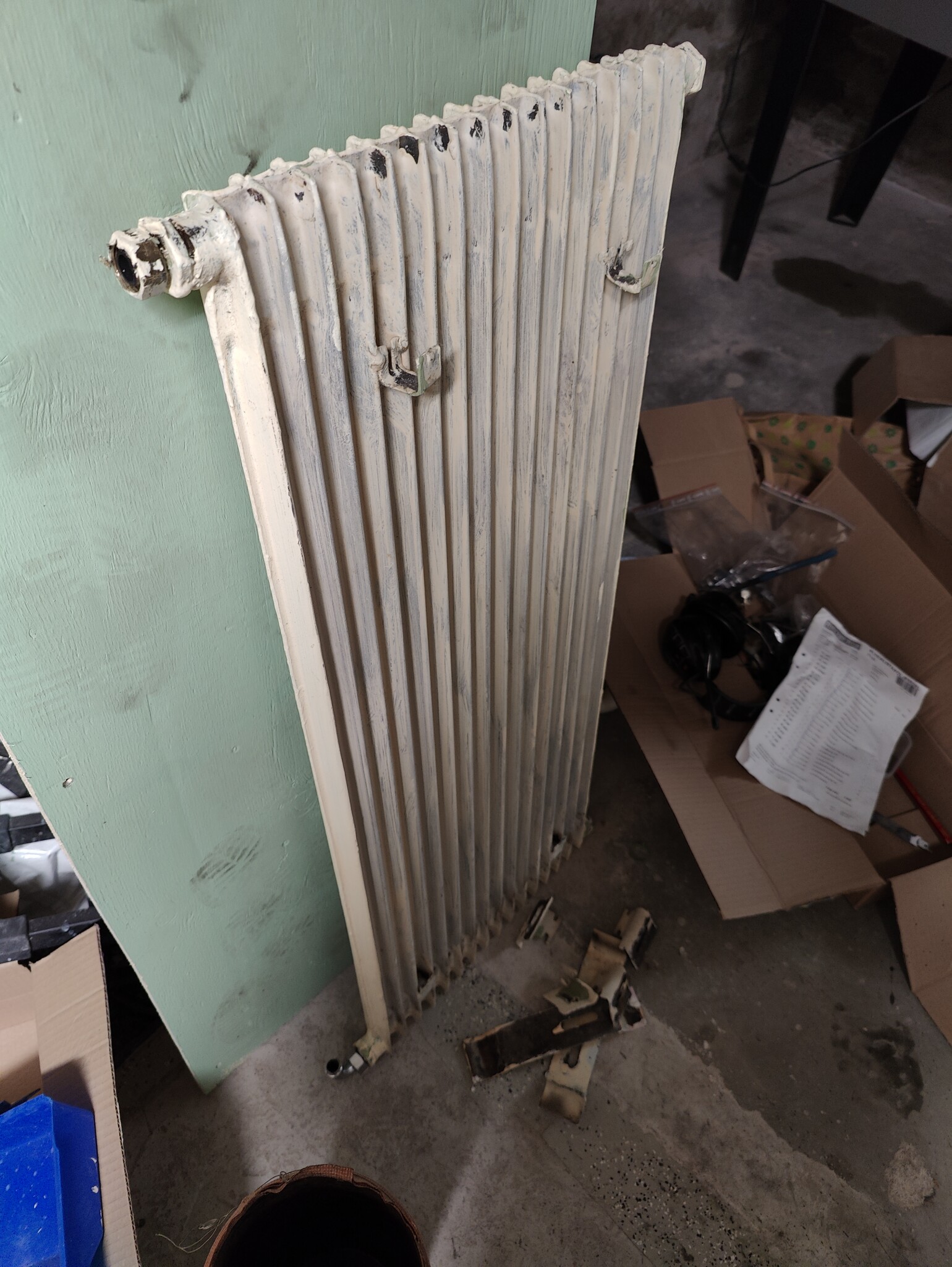

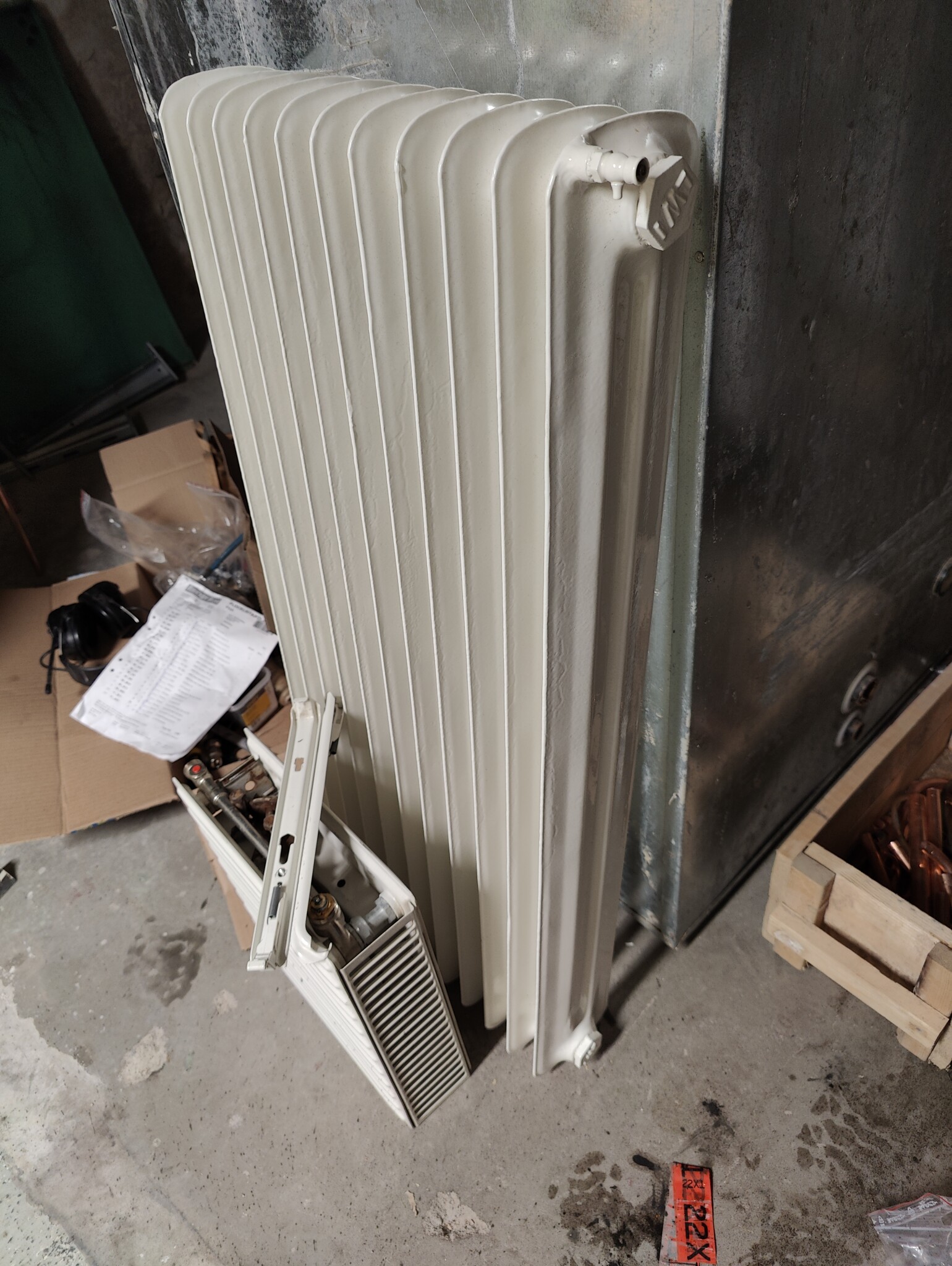

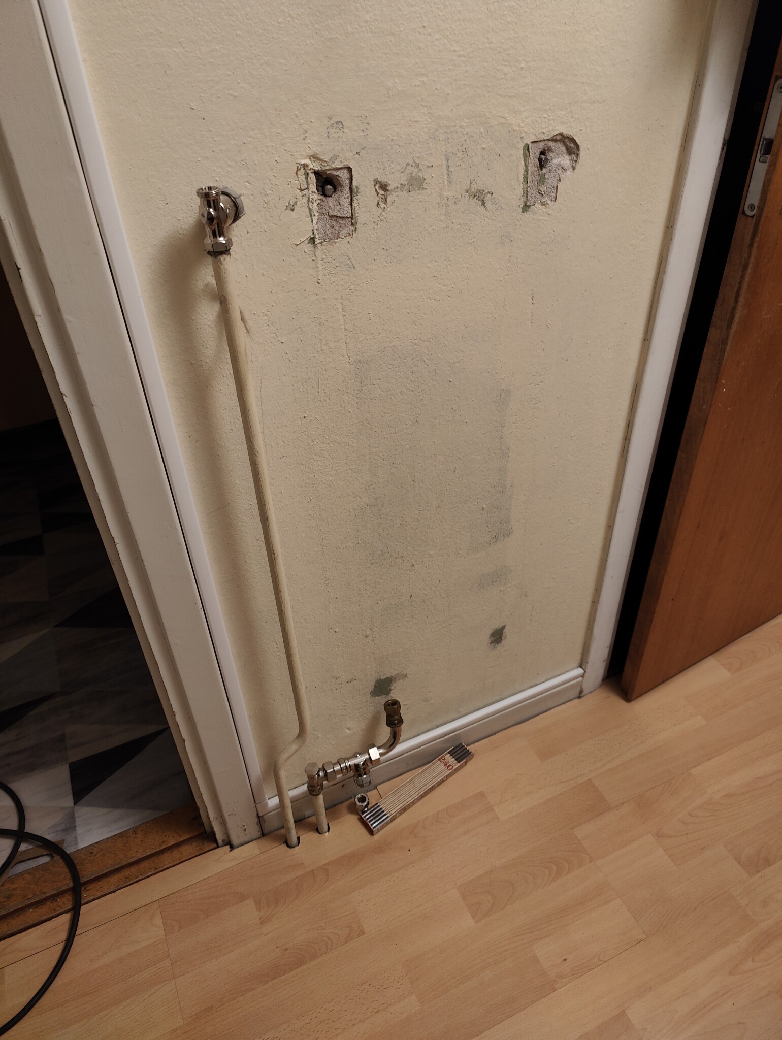

Gammal radiator står lutad inne i en rörig och dammig lokal.
Vit gammaldags radiator står i rörigt förrådsutrymme bredvid värmeelement och materialrester.
Vägg med spår efter borttagen radiator, synliga rördelar och ventiler, slitage och märken syns.
Såhär ser det ut! Första bilden på gamla radiatorn och andra bilden på nya. Ur golvet kommer två R10 stålrör som är lite för nära vägg för att det ska bli bra - iallafall returen. Kopplingarna nederst i bild kanske ser lite märkliga ut, men de sitter där tillfälligt bara för att jag ska hålla rätt på dem 😉
Jag såg det fanns R10 excentrar (rsk:4806119) så jag tror absolut smidigaste lösningen blir att köra på en sån. Som bonus bygger de dessutom 40mm och eftersom nya radiatorn är 5cm kortare än gamla så drar jag dit en skojarnippel (heter det så?) nederst så slipper jag korta röret och använda plastklämring överst, utan kan dra ventil+bussning direkt på gängan.
Ska bara laborera lite med väggfästen för att få den hyfsat nära vägg så är jag nog i hamn sen. 😁 Går det ändå inte så har Lenhovda tydligen r15 excentrar i 20/30mm också.

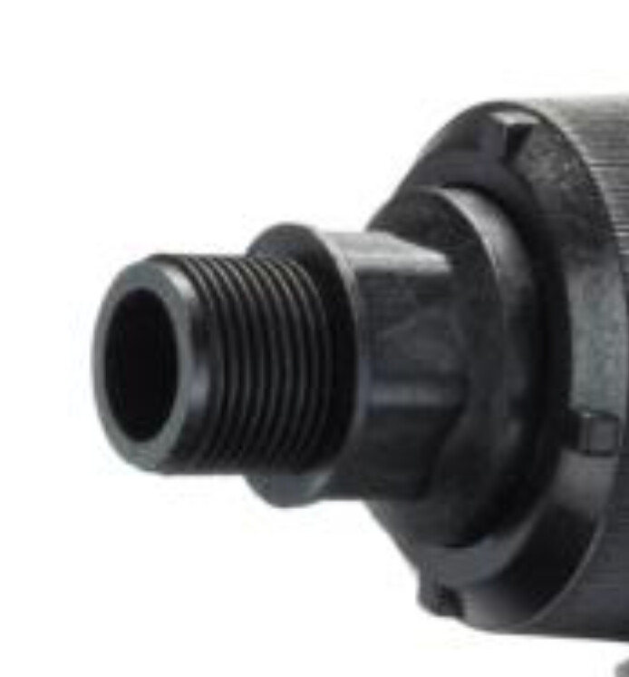

Så här ser filtergängan ut:
Bild av en svart filtergänga med platt kant, lämplig för packningar.
Ser ut att vara en ganska platt och "stor" kant som lämpar sig för packningar. Men du menar att man även bör komplettera med tejp eller snöre då?
Om du kan använda planpackning eller om du behöver gängtätning beror på änden den gängas in i, har "hylsan" en yta som passar planpackning så är det att föredra.

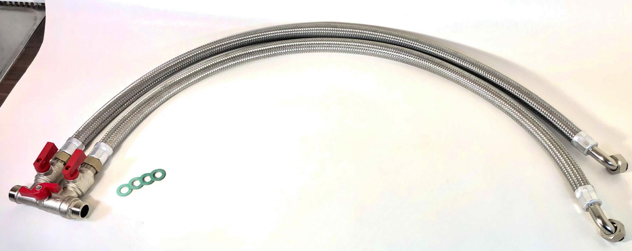

Om man kollar på en av produkterna så står det att det följer med fyra fiberbrickor, så jag antar att de då passar i hylsorna:
Nej det är perfekt ände för planpackning och lekande mutter som du ser på slangarna till det kit du visar längre ned. Med sån mutter och bricka ska du inte ha någon gängtätning det ska du ha om du använder någon vanlig invändigt gängad rördel där.
