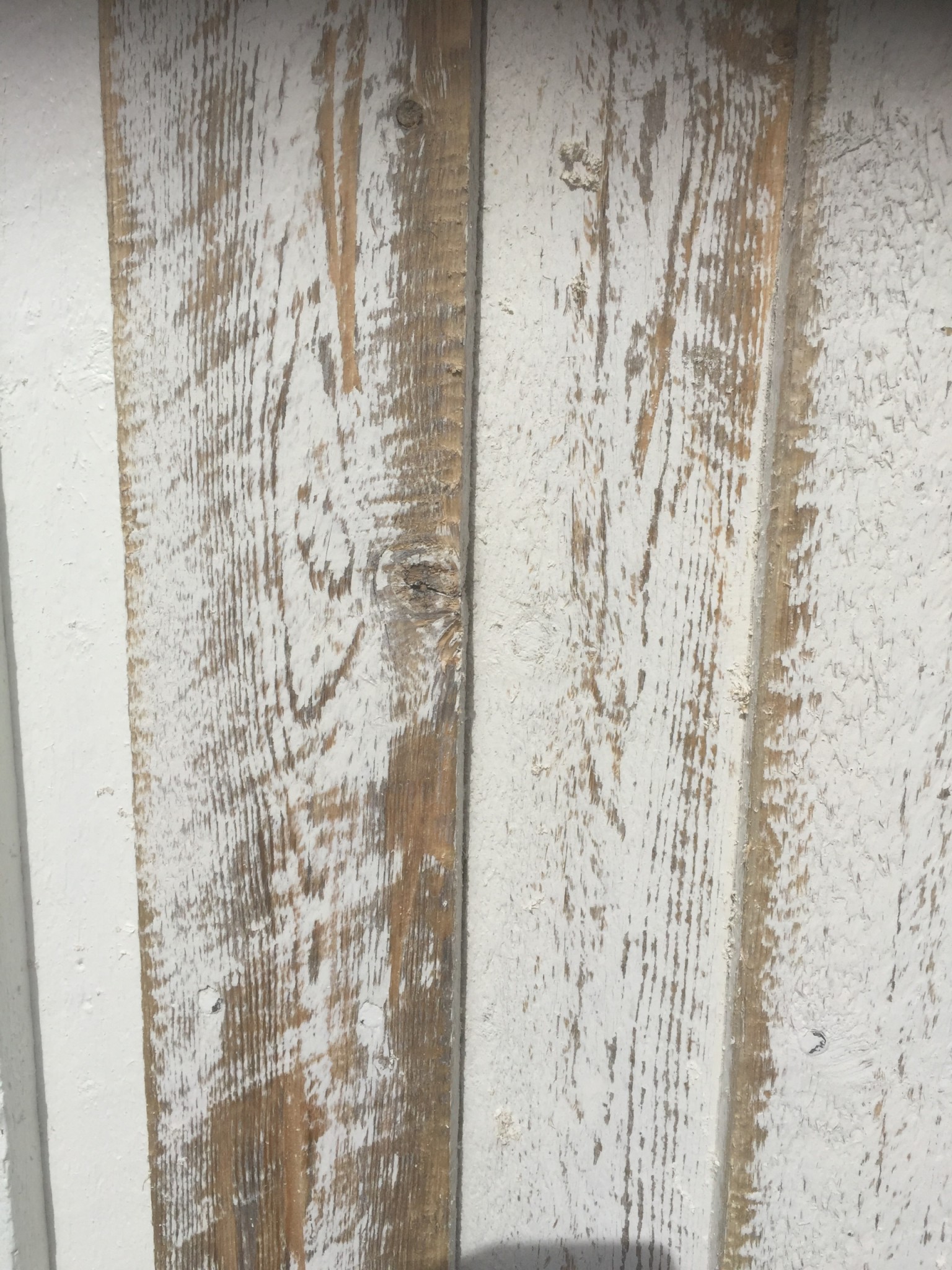

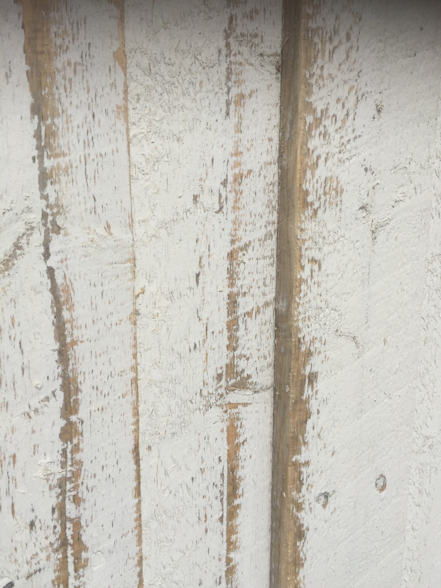

Hej, är igång och ska måla södersidan på huset och då jag skrapar får jag fram en del gråträ verkar det som. Innebär detta foderbyte eller räcker det att skrapa hårt som jag gjort på bilderna innan jag grundar och målar? Hur kan det bli gråträ under färgen? Tips mottages gärna.

tendens att det är skrapet för mycket till och med.
förmodligen är det antingen varit omålat längre tid, eller förvarats. dock kan det ju vara en slarvig vitriol målning innan
Det var ny brädfodring och målat -91, efter det ej gjort nånting till nu. Skrapat för mycket?:)

nja. lite att du har tagit i. slintigt och fått som hugg i brädan.
konstigt. vart det målat direkt?
Kanske är målat utan grundfärg? Men jag antar att det ska bort då innan målning.
Mig veterligt uppkommer grånat trä endast av en sak. Att det är utomhus och obehandlat. Det brukar ta något år innan det blir synligt gråträ.
Precis som SBH skriver så kan det ju varit grånat redan när man satte upp det.
Grundfärg eller inte har inget med det att göra.
Hur som helst. Om färgen har suttit bra ända sedan -91 och fortfarande sitter bra bortsett från det du skrapar bort, så är det väl knappast något problem? Eftersom du har såpass mkt rent trä så bör du grundmåla först. (Följa din färgfabrikants rekommendationer.)
Hade gjort enligt anvisning för det färgsystem du väljer.
T.ex. grundolja och färdigstrykning eller om det rekommenderas en strykning med grundfärg mellan grundolja och färdigfärg. Men som sagt, ska utföras enligt vald färg.
Jo självklart målar jag i system, men står ju att gråträ ska slipas bort. Men som du säger Oldboy så har färgen suttit bra dessa år så kanske det bara är att börja köra.
