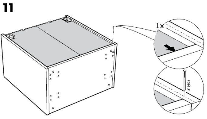

Det går ju i teorin att fräsa ett spår och sen använda samma teknik som IKEA har på sina stommar, där man spikar igenom ena sidan, genom skivan och in i den andra? (se bild) Då kommer man undan med en tunnare skiva, men den sitter ju fast .. Ska skivan gå att skjuta i spåret är nog 4 mm minimum...
Ja, och eftersom sidorna kommer vara relativt långa blir det nog för sladdrigt att ha 2 mm om vi inte vill bryta av och dela upp sidorna i "sektioner". Jag tror det lutar åt att vi går på 4 mm...
I övrigt är det ungefär så som du tänker med bilden som vi tänkt också, men med en ram av planhyvlat virke, det kommer vara plastskiva på tre av fyra sidor.
