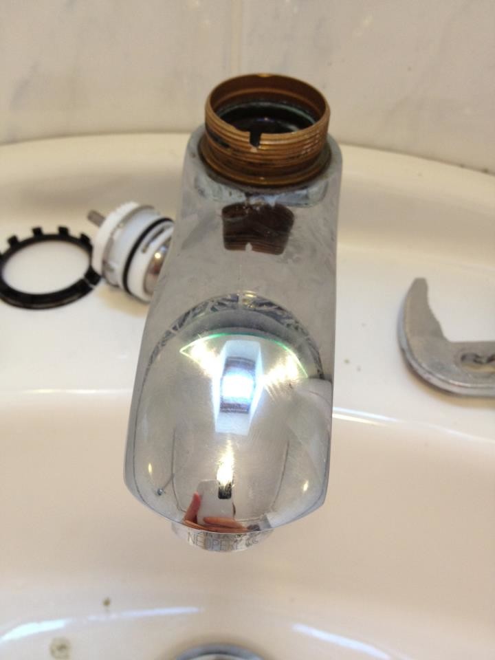

Hej, jag undrar om någon här har en åsikt angående den Damixa engreppsblandare jag har i badrummet. Den har droppat och vi har beställt reparationsdelar och bytt den lilla kulan som sitter i samt packningarna under den. Till vår förvåning började det droppa trots det och när vi tittade mer noga på själva gängsatsen ( eller vad det kan tänkas heta ) så ser vi att den sitter lite snett. Är det därför det inte blir tätt eller är det något annat fel trots allt? Provar att infoga en bild där man ser att den lilla skåran i gängan sitter snett. I skåran passar man i kulans innehåll.
Tack för svar. Ja jag börjar inse att det här inte är någon bra blandare. Vi kommer garanterat ta någon annan när vi renoverar ...
Jag ska testa att montera isär den igen och rengöra mer.
Har en damixa engrepp i kök, krånglat sen jag köpte huset.
Första vändan kontaktade jag krökfirman, största i kommun, eftersom jag ändå skulle ha andra jobb gjorda. De sade sig inte kunna hitta packsats till damixa att beställa vilket ju verkar otroligt märkligt.
Vid närmare eftertanke tror jag man inte ville byta pack av dåliga erfarenheter. Nåväl, den gamle krökarn på plats gjorde bara rent packningar och kula och smorde in med armaturfett. Det höll i några månader.
För ett par veckor sen rev jag isär skiten igen och konstaterade att fjädrarna som trycker de två packningarna mot kulan var trötta.
Jag drog isär dessa för bättre lyft av packningarna, rengjorde och smorde med armaturfett och det blev bättre, nu droppar blandarn lite mindre direkt efter avstängning och slutar helt droppa efter nån minut.
Sen konstaterar jag att din bild är oerhört lik min blandare i innehåll i blandaren.
