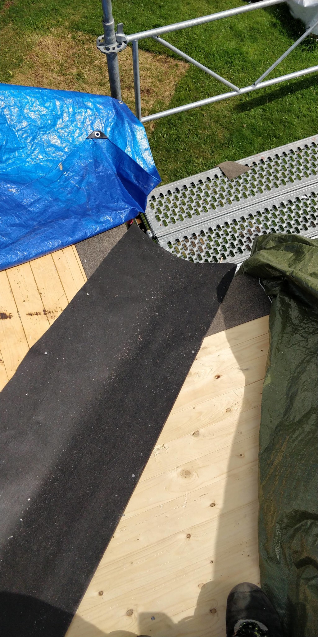

Planerar att lägga om taket till våren, betongpannor med underlagsduk. Har lagt något tak förut men inte med ränndal. Jag har googlat och förstår det mesta som ska göras men har frågor om ränndalen.
Jag tänkte lägga så här, i ordning vilket som är underst:
Råspont -> small pappremsa -> fotplåt -> ränndalsplåt -> underlagsduk längs ränndal -> överlappa med tvärsgående underlagsduk -> läkt -> försänkt ränndalsplåt -> betongpannor.
Min fråga är hur man skarvar fotplåtarna i vinkeln vid ränndalen närmst takfoten. Ska de överlappa?
Eller lägger man kant i kant och tätas med någon silikon?
Samt om det ska vara nedvik på den understa ränndalsplåten eller om man lägger den till nederkant råspont bara?
Mvh

lägg en extra resma under första ränndalsplåten .

Ja, det borde ju vara samma som under fotplåten för att minska kondens. Men hur ska fotplåtarna skarvas?
Ingen som vet hur man skarvar fotplåtar?
P
Man brukar klippa ena plåten snett i nedre hörnet och skjuta in i nästa plåt,så de blir lite omlott!
överlappa 10 cm
Överlappa 10 cm och klippa snett i ränndalen också?
Har samma fråga. Hur löste du skarvningen i vinkeln Babb?

Har inte kommit dit än, började på sidan utan ränndal för att få lite rutin. Tror jag kommer försöka lägga den ena över och lägga tätningsmassa för tak i skarven.

Ok, lägger du fotplåten under pappen/duken eller sätter du den på läkten?
Hittade några bilder från en plåtslagare hur man hade löst det med fotplåten på läkten, https://www.picuki.com/media/2191616517963323926
Jag hade dock tänkt lägga den under duken enl. anvisningar men kanske går att göra på samma sätt...
Kommer först lägga papp horisontellt och sedan fotplåt på det, överlapp så gott jag kan och fogmassa i skarven. Sedan kommer jag lägga en längsgående (vertikal) papp i ränndalen och sedan underbeslag på den. Över den kommer sedan den horisontella pappen och sedan kommer plåtslagare lägga en plåt till på läkten som kommer falsads i nocken. Väldigt omständligt men det är nog "standarden". Och förhoppningsvis är det enda gången jag gör detta så det får bli lite extra tid.
Eftersom vädret inte varit bra för takläggning de senaste dagarna hade jag inte tid att själv sitta och pilla med detta. Ringde plåtslagaren som gjorde det. Här är lite bilder på hur han gjorde. Plåtslagarens arbete med att lägga takpapp på en träyta, med stegar och presenningar i bakgrunden.
Detaljbild på takkant med nyinstallerad plåtbeslagning av en plåtslagare, visar fästdetaljer och taktäckning.
Plåtslagarens arbete med montering av mörkblå plåtdetaljer på takkonstruktion.
Detaljbild av takhörn med nyinstallerad plåt och skruvar vid träkonstruktion.
Plåtarbete på ett svart tak med detalj av skarv och skruvning gjord av en professionell plåtslagare.
