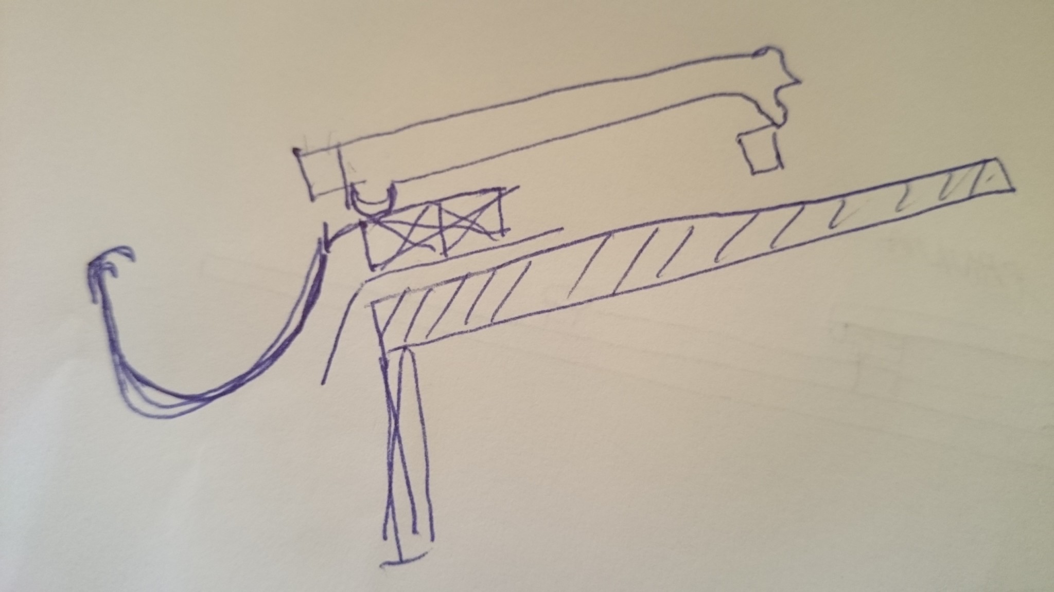

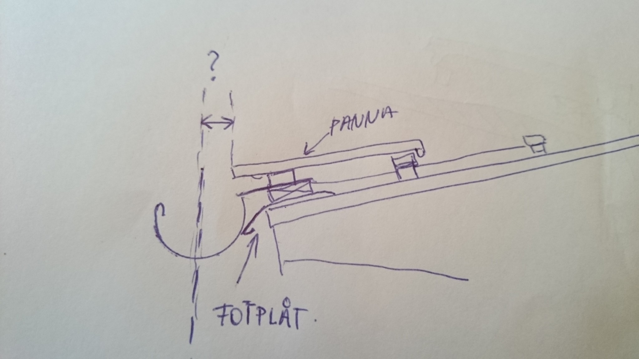

Hej, jag undrar om avståndet från framkanten av pannan till centrum av hängrännan som har R125 125mm
Varför monteras fotplåten bakom hängrännan och inte inne, detta enligt ST-ERIKS anvisningar för montering
Bifogar en bild på.

Det var en bild till
/Christian
Hängrännan ska sitta under fotplåten. Fästanordningen för rännan fäster du i takfotbrädan, dock inte den modellen du har ritat.
Det finns många alternativ (bl.a. en med två plåtar, en under och en över), men syftet med att ha fotplåten UNDER rännan är ju att man lätt ska kunna upptäcka om någon panna är trasig, för isåfall rinner det vatten på pappen och ner på fotplåten så att du ser hur det droppar. Om plåten går ner i rännan upptäcker man inte detta, ibland kanske inte förrän man har fått en vattenskada i taket.

Det låter iofs logiskt :)
