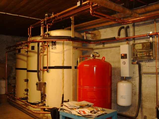

Här är ena halvan.

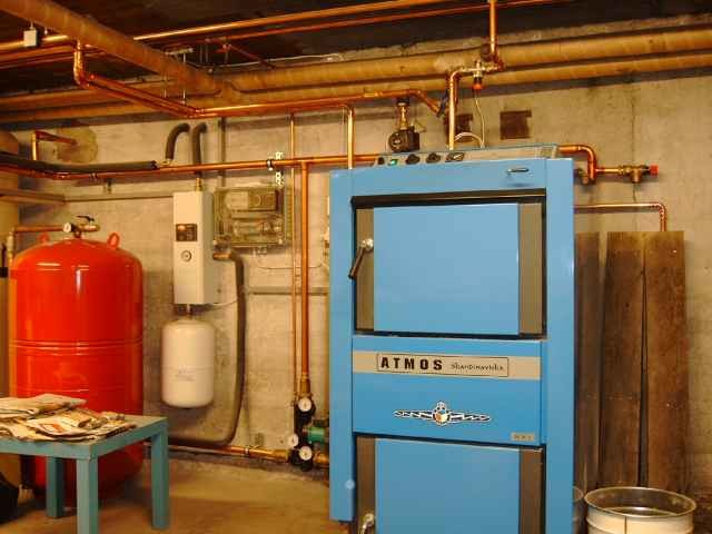

känner en billackerare som lackade en visningspanna åt KPP i metallic. sen ville en del kunder åxå ha metalliclack på sina pannor :)
Här är de andra halvan. Nu kom det en metalliclack emellan, ser jag.
Hur stort hus värmer du upp med denna jätte anläggningen?
2½ plan + källare under hela huset. Lite drygt 100 m² per plan. Byggt 1943, isolerat med tapet, trätex, 2½" plank, 1" luftspalt, 1½" bräder, rotting, hönsnät och puts.
Yttertaket oisolerat, spån i bjälklagen.
Hightech.
Fönsterna dock utbytta till 3-glas isolerrutor, av tidigare ägare. Tack för det.
